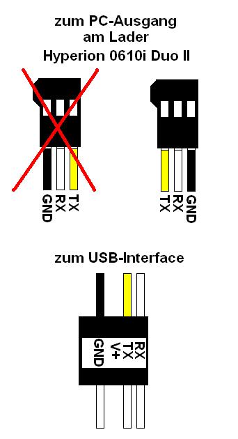

Hi @ all,
nur zur Info,
Hyperion scheint eine Charge mit falsch belegten Patchkabel (Ladegerät zum USB Interface) ausgeliefert zu haben, das im schlimmsten Fall das USB Interface auf der Datenseite abschiessen kann :(
Falsch belegt wurde die Buchsenseite (sieht aus wie eine Servobuchse) die direkt in den Lader eingesteckt wird.
Die betrifft allerdings, laut meinem Händler, nur das Patchkabel in dem Updated Set.
Die einzel erhältliche Patchkabel scheinen in Ordnung zu sein.
Interface_Kabel_Hyperion_0610i_Duo II.JPG (23.64 KiB) 175 mal betrachtet
Grüsse Hans-Peter
