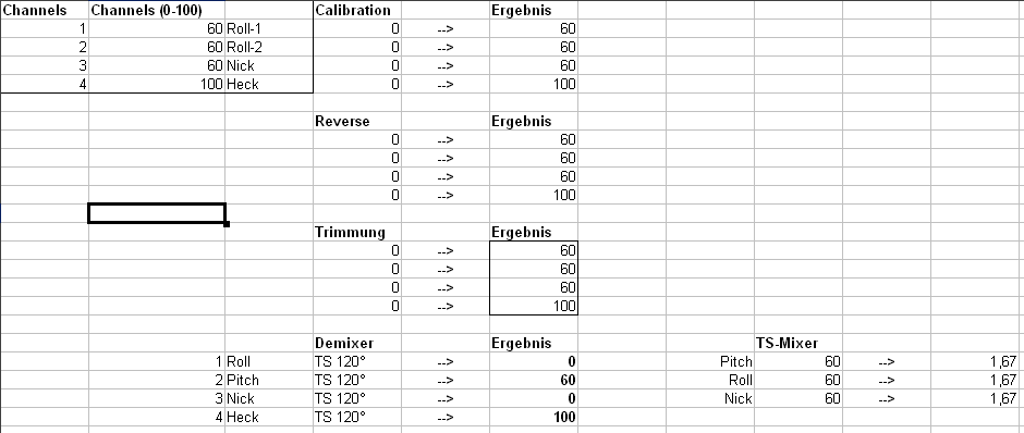

Okay, werde es nochmal testen. Gestern gab es dabei aber irgendwelche Probleme :oops: Im Anhang mal noch die aktuelle Testtabelle
Gruß,

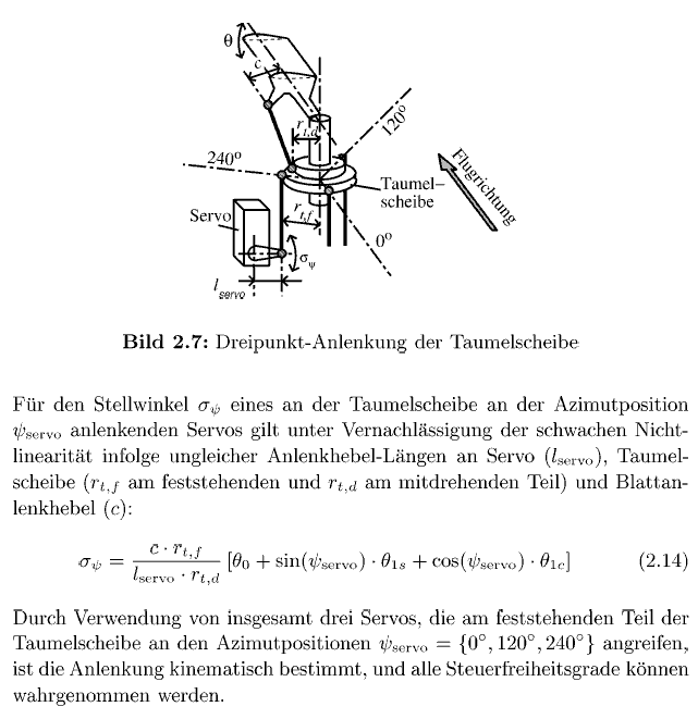

anbei mal Bild und einigermaßen genaue Formel für die Mischfunktion ganz allgemein in Abhängigkeit von hebelverhältnissen und Servo-Anordnung.
Die Gleichung schreibst du jeweils für alle drei Servos (unterschiedliche psi) auf und
brauchst das entstehende lineare Gleichugnssystem nur noch nach theta0 (=Pitch), theta_1s (Roll) und theta_1c (Nick) auflösen.
gruß
andi

fireball
#13 Re: CCPM entmixen - wie angehen?
Beitrag von fireball »
Hehe - sehr ordentlich. Danke für den Scan, genauer wärs nun wirklich nicht mehr gegangen :)

Andi's Funktion ist vollkommen korrekt, aber sie bezieht sich auf den Winkel der Servohebel/Anlenkung, nicht auf den Knüppelweg.
Gruß Chris
Hi..
Die o.G. Trafo-Matrix stellt einen Zusammenhang zwischen zyklischem Steuerwinkel getrennt für Roll und Nick (in Grad) und dem kollektiven Pitchwinkel (in Grad) dar. Wenn man daraus Knüppelwege machen will, dann muss man das (bzw. die Umkehrmatrix) nur noch mit dem Skalierungsfaktor (Pitchwinkel bei Vollpitch bzw. zyklischer Vollwinkel) runterskalieren udn erhält dann Werte im Wertebereich -100% bis + 100%.
Insofern würde ich sagen, DOCH, es bezieht sich auf den Knüppelweg.
Bitte zu beachten dass die Drehrichtung und Winkel-Nullpunkte gemäß der "deutschen" Notation (gegen UZS drehend) gemäß Just gemacht sind - bei den Modellhelis legt man ja oft die Drehrichtung IM UZS herum und setzt Azimutwinkel 0 VORNE statt hinten.
