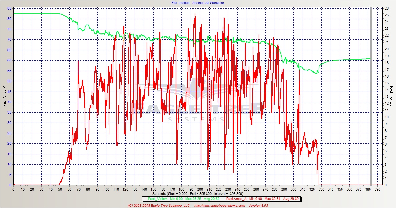

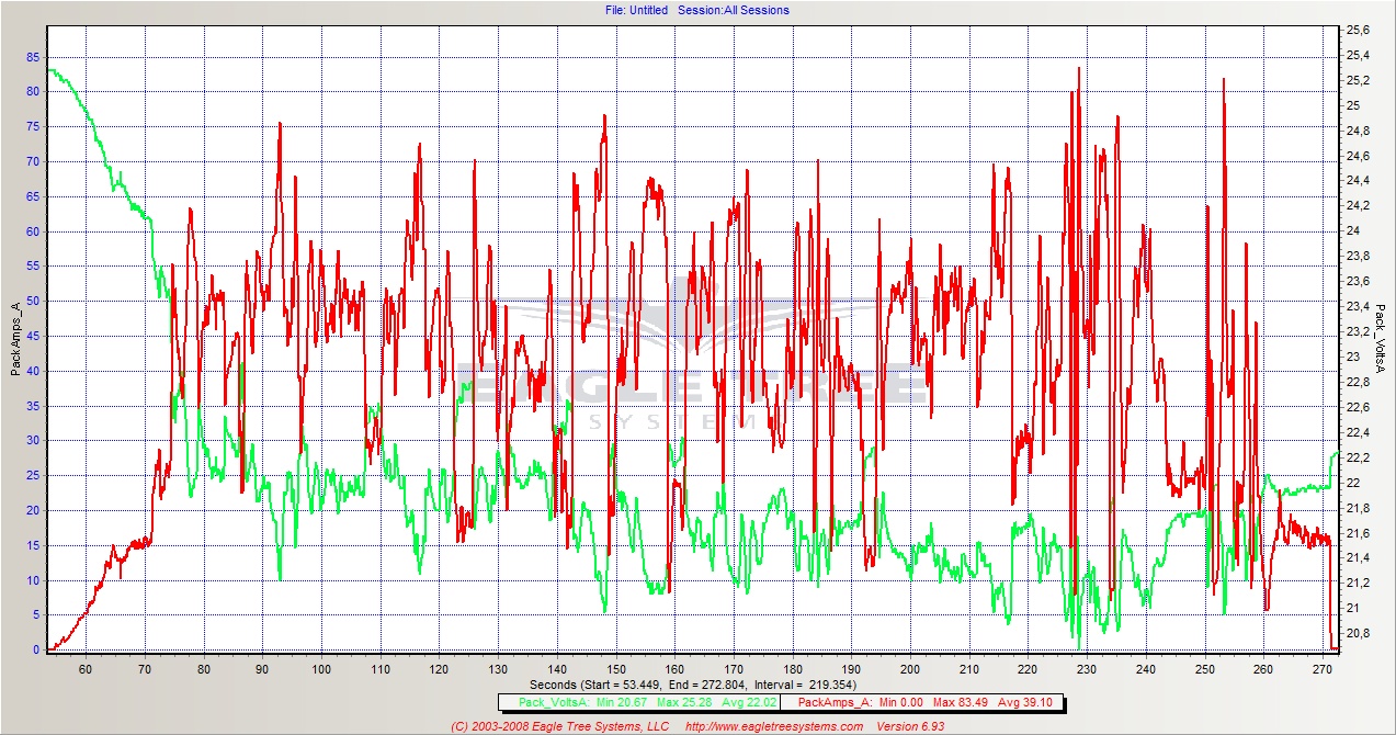

Ich fliege einen SLS EP 6s 3300 30C im Logo 400 VStabi.
Sind absolut zu empfehlen. In Sachen Spannungsstabilität stehen die den 35C nichts nach und das bei dem Preis.
- SLS ZXtreme 6s 3200 35C
- Logo 400- SLS ZXtreme 35C - 6s 3200 7 Zyklen.jpg (436.17 KiB) 1226 mal betrachtet
- SLS EP 6s 3300 30C
- Logo 400- SLS EP 30C - 6s 3300 2 Zyklen.jpg (450.99 KiB) 1226 mal betrachtet

da sprechen Cyber´s Logs ne andere Sprache......... bei ner durchschnittlichen Last von 860 W ne mittlere Spannung von 3,67 V, bei dem 2.ten Log von 3,42 V @ 616 W - was aber im Bereich des normalen liegt. Es gibt keinen Akku, der unter Last nicht nachgibt. Es ist immer die Frage, wieviel er nachgibt.Thebi hat geschrieben:es gab keinerlei Spannungseinbrüche
