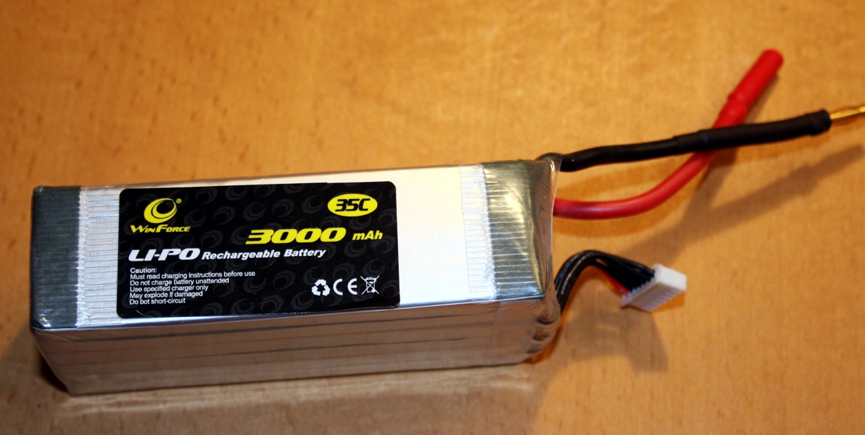

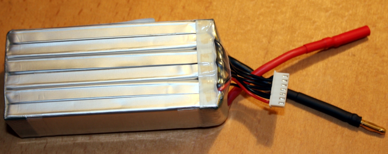

Hab heute 3 6S Lipos 3000 mAh aus Hongkong bekommen, Stück EUR 21,39 plus Fracht.
Bei dem Preis will ich doch mal testen, bin sehr gespannt.
Versprechen 30C.
Das etwas ungewöhnliche Format passt schon mal hervorragend unter die Haube des 500ESP,
man bekommt damit nen perfekten Schwerpunkt hin,
ganz ohne Rumdremeln am CFK-Chassis... :mrgreen:
Der Querschnitt des Litzenleiterkabels ist recht fett, mit den Lötkelchen von 4mm Steckern gibts Probleme.
Einen etwas verringerten Querschnit halten sie aber sicher aus... :)
Wurden mit 50-55% geliefert, Zellendrift bei allen 0,02 bis 0,025 V,
Nach Laden und Balancen dann etwa 5 Tausendstel.

Gib den Billiglipos doch mal Namen, es gibt da eklatante Unterschiede...

jep... ich hab welche "Thunder" für ca. 21 Euro für 2x 3S 2200mAh 25C
... Selbst die Mühe dort Goldies anzulöten war schon zu viel Zeit in die Akkus investiert. Mehr als 10C kann man vergessen. Bisl Rex gemütlich Schweben geht gad so, aber wehe man möchte mal etwas schneller steigen. Die brechen sofort ein.
Dienen jetzt der Beleuchtung am Fahrrad ;)

Das sinnse...:

Na dann teste mal, die kennsch nicht...

kenn ich ... hab ich ... zuerst gehen die aber wenn du sie dann mal bissel forderst werden sie schön warm und pummelig :D

Kollege vom Platz hat die auch im 500er Rex..... Er ist Hardcore-Heckschweber.... Und trotzdem machen sie schon dicke Backen :twisted:

Kannst dir selber ausrechnen, dass ein so leichter 6s 3000mAh niemals die versprochenen 35C abgibt. Die Zellen sind die gleichen, wie die Mysterys, habs auch einmal versucht, die Dinger sind aber im 2. Flug im (eigentlich recht genügsamen) Protos dick und heiss geworden, nach ein paar Flügen im Funjet konnt ich sie dann "abstechen"..
Billig != Preiswert .......

Die oben abgebildeten Chinaböller hatte ich auch schon zum Test da, die 30c sind Peak, nicht Continous. Selbst bei 5c Dauerlast werden die schon gut warm und haben keine dolle Spannungslage, ähnelt der der uralten Saehans, wobei die Chinaböller maximal 15c verkraftet hatten, was drübergeht brachen sie ein wie nur was, bei 40 A runter auf 3,3 V / Zelle :( . Eine Zelle war nach 5 Zyklen reif für die Tonne ( nur noch 4,14 V nach laden ), die Packs hatten innerhalb von 15 Zyklen über 20 % Kapazität verloren. Finde die sollten wenigstens halbwegs "echte" c-Rates angeben.

Wir rden aber von NoName-Billigst-Lipos, nicth von Turnigys. Die sind bisl teurer, aber auch bisl besser. Vor allem kommen die eher an die gelabelten C-Rates ran als die Ebay-Dinger, bei denen der Versand mehr kostet als die Zellen.
Gut gemeinter Rat : beobachte auf jeden Fall beim laden ab und an mal die Zellenspannungen. Und keinesfalls mit mehr als 1c laden, dafür sind die definitv nicht gemacht.
