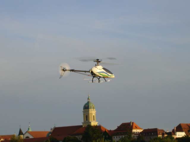

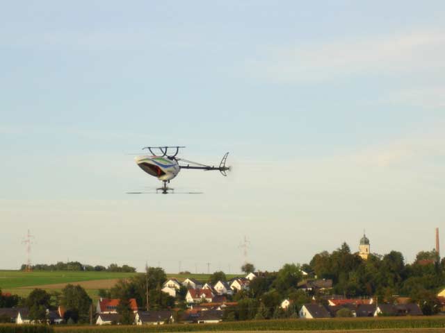

ein Freund (David) und ich haben heute endlich unsere beiden Logo 10 3Ds fertig gestellt. :)
Gleich danach gings zum Erstflug. Fliege mit dem Tango 40-13 und dem 80er Jazz Regler sowie 5s3p TP Akkus.
Naja was soll ich sagen, soviel Power, Wendigkeit, Genauigkeit hab ich noch nie fliegen dürfen... Der Motor wird handwarm beim 3D, Akku ebenfalls... Der Motor bricht bei keiner Figur ein. Unglaublich.
Der Motor war ein echter Geheimtip, danke an Nennos Helishop.
Und jetzt noch ein paar Fotos von vorhin. (Der liebe Alex ist der auf der rechten Seite ;) )
