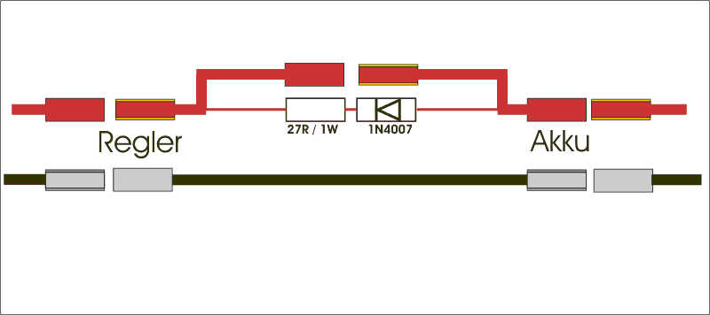

Wer sich so etwas nachbauen möchte, oder einen HV-Regler in anderer Anwendung die Null-komma-Irgendwas-Volt, die das FePo-Setup über dem Lipo-Antriebssatz liegen würde die "Scharfschaltung trotzdem" beibringen möchte, anbei ein Prinzipschaltbild.
Der Widerstand von 27 Ohm begrenzt den Strom bei bis zu 8s FePo ( an anderen Anwendungen ) auf ca. 0,9 A und dient als Anti-Blitz sowie zum Schutz der Diode, die nur 1 A nominell verträgt. Beim Velineon ist der Widerstand überflüssig und kann bedenkenlos weggelassen werden, da die EInschaltströme erheblich geringer sind.
Wichtig ist, das die Diode die "erste Verbindung " zum Regler realisiert, und nach dem Scharfschalten des Reglers mit der skizzierten Steckerverbindungs-Brücke "kurzgeschlossen" wird, da der Betriebsstrom viel zu hoch wäre und die Diode beim ersten Anfahr-Versuch durchknallen würde.
Die Schaltung darf nach eigenem Ermessen verändert und angepaßt werden, der Einsatz einer solchen Funktion zur Umgehung von Schutzvorrichtungen erfolgt auf jeden Fall auf eigene Gefahr und kann ggf. einen Garantieverlust mit sich führen - ich weise darauf hin, weil ich keinerlei Verantwortung für den Einsatz der Schaltung übernehme, dies erfolgt auf eigene Gefahr !
