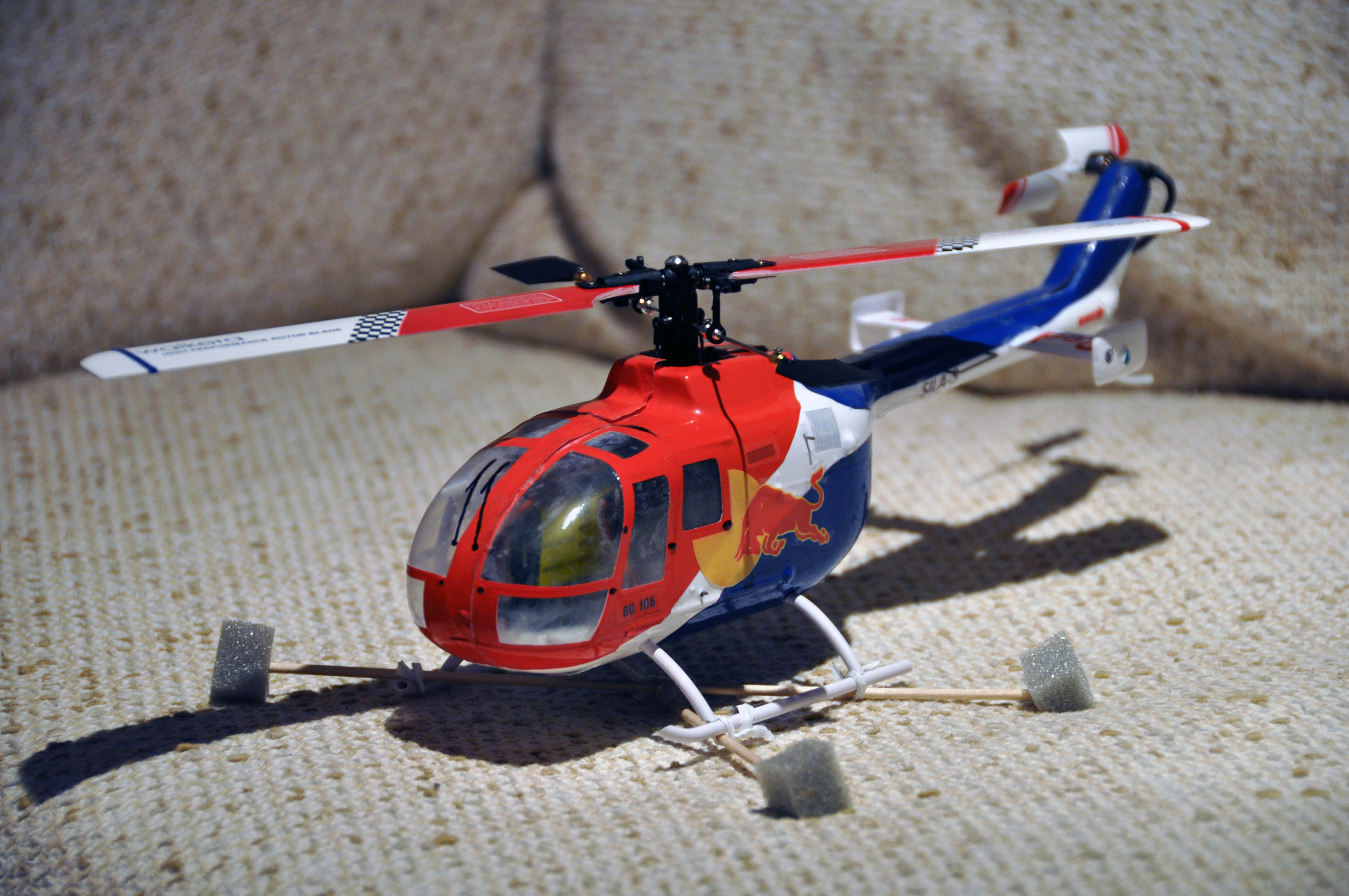

Hallo zusammen,
wollte Euch mal meinen neuen Winter/Hallen Feger vorstellen. Habe nach einiger Aufbau- und Einstellfase jetzt mein Winterprojekt schon fertig.
Leider sind die original Akkus kompletter Schrott für den Rumpfheli und bin für jeden Tipp (1s Lipo Empfehlung) dankbar. Im Moment steht er nur auf der Couch oder im Regal und das kann so nicht bleiben. Der muß fliegen....
Bitte schreib mir mal welche Lipos ihr in Euren 4G3s so fliegt (Bezugsquellen).
Danke schon mal und hier noch ein paar Bilder des kleinen Bullen...
- BO-105 4.jpg (847.81 KiB) 1855 mal betrachtet
- BO-105 1.jpg (1017.19 KiB) 1855 mal betrachtet
- BO-105 2.jpg (960.51 KiB) 1855 mal betrachtet
Grüsse
Siegfried (Südtirol ist nicht Italien)

#2 Re: kleiner Bulle geboren (4G3 mit BO-105 Rumpf)
coool!
irgendwie krieg ich jetzt auch bock auf so nen mini-scale.
weiß nur nicht, ob das was für die groben finger ist...
wenn´s für den 250er schickere rümpfe gäbe, aber naja.
ist der rumpf so lackiert oder selber gemacht?
was sind da für lipos drin? guck doch mal beim freundlichen chinesen!

#3 Re: kleiner Bulle geboren (4G3 mit BO-105 Rumpf)
Hallo Flo, (passender Name für so einen kleine Floh
der Rumpf ist mit drei Lagen Folie (Weiß/Rot/Blau) tiefgezogen. Du machst einfach eine Folie ab und erzeugst dir so dein eigenes Design. Ist voll cool gemacht....
Die Lipos sind die original 1s 400mAh 10C, für den Trainer waren sie so am Limit. Mann konnte schweben und die Einstellung vornehmen aber recht viel mehr auch nicht.
Diese kommen schon von den Chinesen, vielleicht hol ich mir ein paar Zippys (1s 850mAh 20C). Die sollen ja prima gehen.

#10 Re: kleiner Bulle geboren (4G3 mit BO-105 Rumpf)
Hallo Siegfried,
sieht klasse aus, Dein Kleiner !
Lipo´s:
Ich verwende z. B. Zippy´s. Gibt´s z. B. in 400mAh oder 450 mAh.
Gibt´s in Asien als Einzelzellen recht preiswert.
Diese 20C Akkkus haben zudem eine recht gute Spannungslage.
Quelle z. B. http://www.hobbycity.com/hobbycity/stor ... gle_cell__
Noch etwas besser sind die 450mAh 25C G3 Hyperions.
Kannste bis 4C laden und halten eine hohe Spannung bis zum Ende.
Gibts in D aber glaube nicht als Einzelzelle.
Must also einen Mehrzeller auseinanderfrickeln
(SInd auch als SLS ZX V3.3 erhältlich)
Etwas schwerer als Zippy´s !
http://www.stefansliposhop.de/liposhop/ ... ::274.html
Für einen 1S Miniheli sind gute Akku´s sehr wichtig !
Viele Grüsse,
Jens

#11 Re: kleiner Bulle geboren (4G3 mit BO-105 Rumpf)
Hallo, Siegfried.
Ich benutze 500mAh 15C Akkus. Diese sind nur etwas länger als die Standard-Dinger.
Diese gibt es z.B. hier: http://www.crossdata-tools.de/nanoheli/ ... Akkus.html
Du siehst dort auch Beispiele für noch kräftigere Exemplare. Die Zippies aus HK werden auch immer wieder gelobt, kenne ich aber nicht selbst.

#14 Re: kleiner Bulle geboren (4G3 mit BO-105 Rumpf)
wie Helicopterus schon schrieb, Zippies sind schon recht gut.
allein schon das Preis / Leistungsverhältnis ist ziemlich gut.
SLS ist noch ein Stück besser.
Bei den Zippies nimm aber mindestens die 450er ... die 400er sind nicht so toll im 4G3 ... mit Rumpf wird es sicher noch kritischer...
evtl. gehen auch die 600er, aber könnte ein Platzproblem werden...
