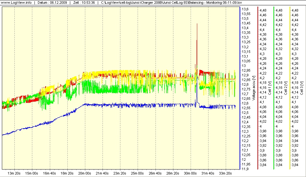

Söderle, ich hab das Log gefunden. Hier sieht man deutlich, wie nach erreichen der Ladeschlußsspannung sogar bis über 4,4 V die Zellen hochgejagd werden. Würde der Lader nicht abbrechen würde der Lipo vermutlich abrauchen.
Der Fehler trat in meinem Fall bei einem Robbe-Lader auf - bitte nicht durch die Bildüberschrift verwirren lassen, die bezeichnet nur den Speicherort des Logfile. Das Zellen-Log wurde mit einem CellLog8s erstellt, das parallel zum Balanceranschluß geschaltet wurde, da der Lader keinen USB-Anschluß hatte.
Man erkennt auch, das trotz Abschaltung des Ladevorgangs der Balancer die Zellen munter nach unten tritt - ich vermute, um die überhöhte Zellspannung runterzubekommen und die Zellen noch passiv anzugleichen. Kann von Lader zu Lader unterschiedlich ausfallen, dieses Log hat keine allgemeine Gültigkeit !
