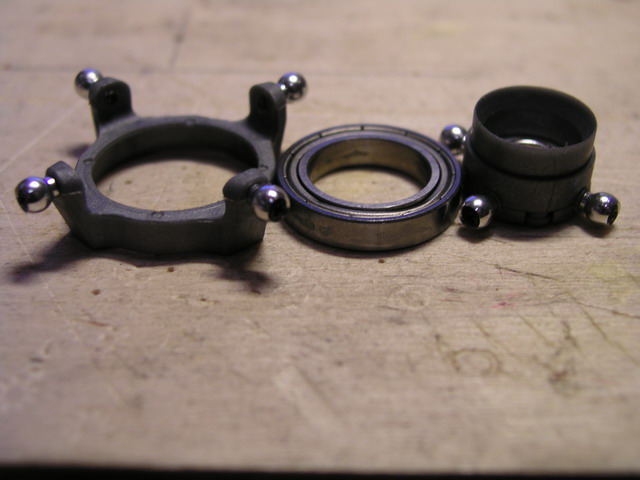

hi @ all,
bin gerade am bauen des t-rex.
bei der TS habe ich festgestellt, das sich diese ganz leicht in ihre 3 bestandteile lösen lässt.
nun will ich diese 3 teile mit loctite zusammenkleben.
ist das in ordnung so :?: :?:
oder wie habt ihr das gemacht :?: :?:
Grüsse Hans-Peter

naja, was ich so über den beiliegenden schraubenlack gelesen habe, bin ich nicht überzeugt von.
das lager zeigt eindeutige spuren, das es geklebt war. leider hat es nicht gehalten :(
ich werde es mit dem loctite 648 (dank agrumi) einkleben.
Grüsse Hans-Peter

nicht vergessen:
Bei Verbindungen Kunststoff Metall ruhig beide Klebestellen richtig grob anrauhen. Dann wird das Ganze Bombenfest.

aha , na da bin ich ja wenigstens nicht der einzige bei dem sich das teil
aufgelösst hat.
der mitgelieferte schraubensicherungslack scheint nichts zu taugen.
wurde nach etlichen stunden nicht fest.
also ab in die tonne damit.
