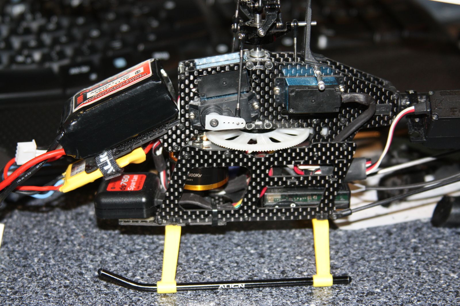

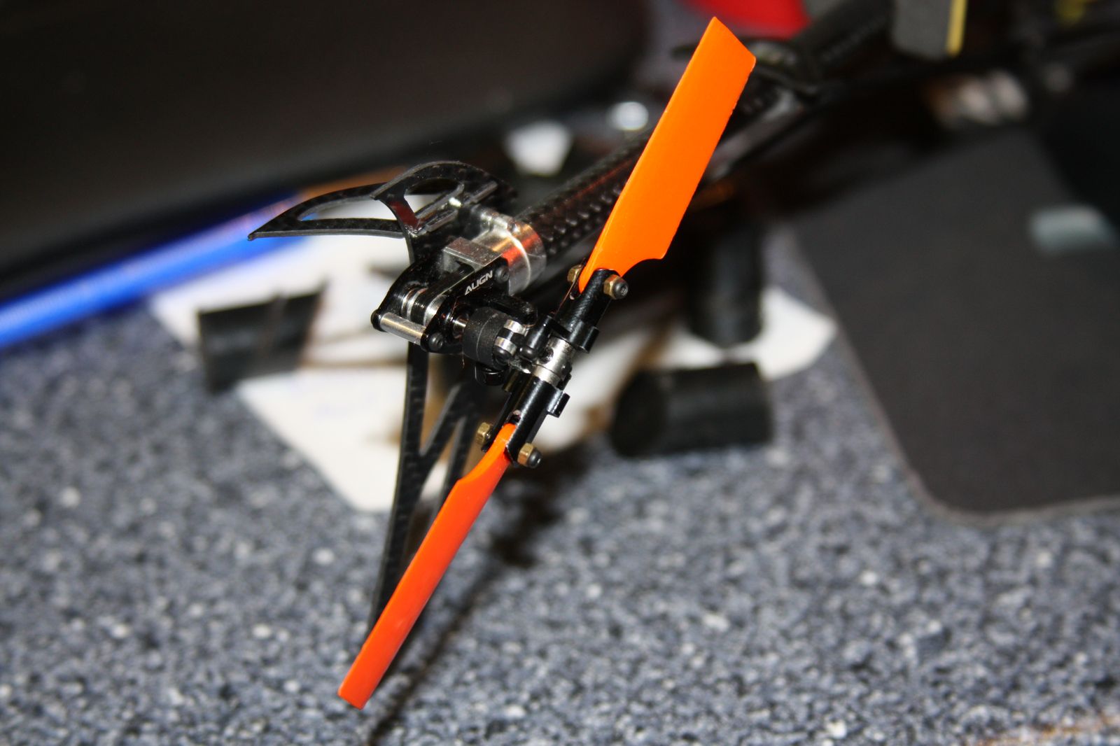

Hier mal der optimale einbau wenn das schwere Servo ans Heck muss und das PMG Heck mit Muttern.

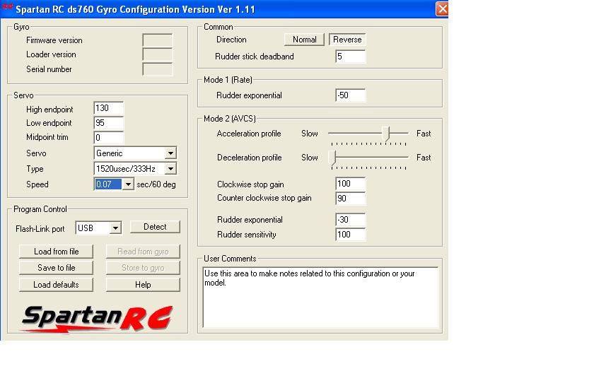

Kann nicht jemand mit ds760 mal einen Screenshot von seinen Einstellungen machen und den hier reinstellen ?

hab auch den spartan im 250er, arbeitet mit nem ds480 super!
gaaanz wichtig ist die servohebellänge. am besten zwischen 4 und 4,5mm.
gibt ne menge freds im 250er bereich.
sens hab ich bei 4600upm 31%, bei 3600upm 44%
37mm heckblätter, pmg´s und 95% spielfreies heck.
counterclockwise muß noch n bissl runter.
