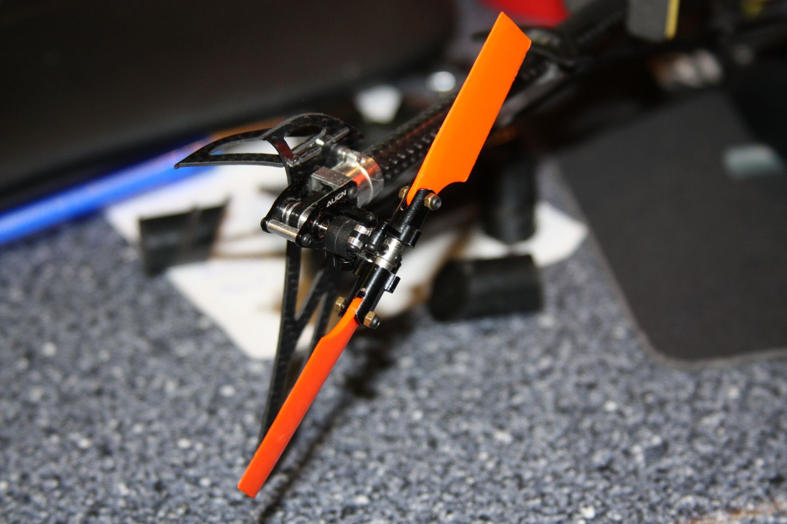

Also generell solltest Du folgendes mindestens am 250er beachten.
Steller nicht Gov
Drehzahl min 3800 Touren
Kleine Heckblätter
Blatthalter mit PMG und am besten noch zusätzlichen 2 Muttern denn die Align PMG sind zu leicht.
Der Zwerg hat wirklich das sensibelste Heck das ich kenne. Wenn Du wie ich auf 3D performance hinaus willst kommst Du um die besten Servos nicht herrum..
Das 9257 ist etwas schwer hat aber bissher die besten Ergebnisse geliefert. Testen würde ich gern noch das Futaba 3154 und das JR DS 3000 denn die sollen ähnlich gut ein.
Nen 401 er hier anzuführen halte ich für völlig daneben denn mehr als schweben/rundflug wirst Du damit nicht hin bekommen, zumindest keine Tic Tocs und co.
Basti :evil5:
Elektronen sind rot!!!

Hier mal der optimale einbau wenn das schwere Servo ans Heck muss und das PMG Heck mit Muttern.
Basti :evil5:

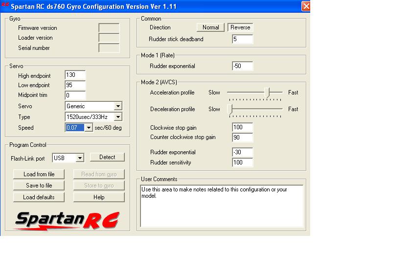

Das Heck ist nach wie vor nicht in die Ruhe zu bringen ... ds760 im HH mit 15% GAIN und sonst alle Parameter, wie Vorgabe.
Nun warten wir erst einmal auf die 2 neuen Bausätze und dann machen wir den nächsten Versuch. Bis dahin will ich aber kapiert haben, was ich denn dem Mann im Spartan einstellen muß, dass wenigstens das Heck kein Problem mehr macht.
Kann nicht jemand mit ds760 mal einen Screenshot von seinen Einstellungen machen und den hier reinstellen ?

hab auch den spartan im 250er, arbeitet mit nem ds480 super!
gaaanz wichtig ist die servohebellänge. am besten zwischen 4 und 4,5mm.
gibt ne menge freds im 250er bereich.
sens hab ich bei 4600upm 31%, bei 3600upm 44%
37mm heckblätter, pmg´s und 95% spielfreies heck.
counterclockwise muß noch n bissl runter.
