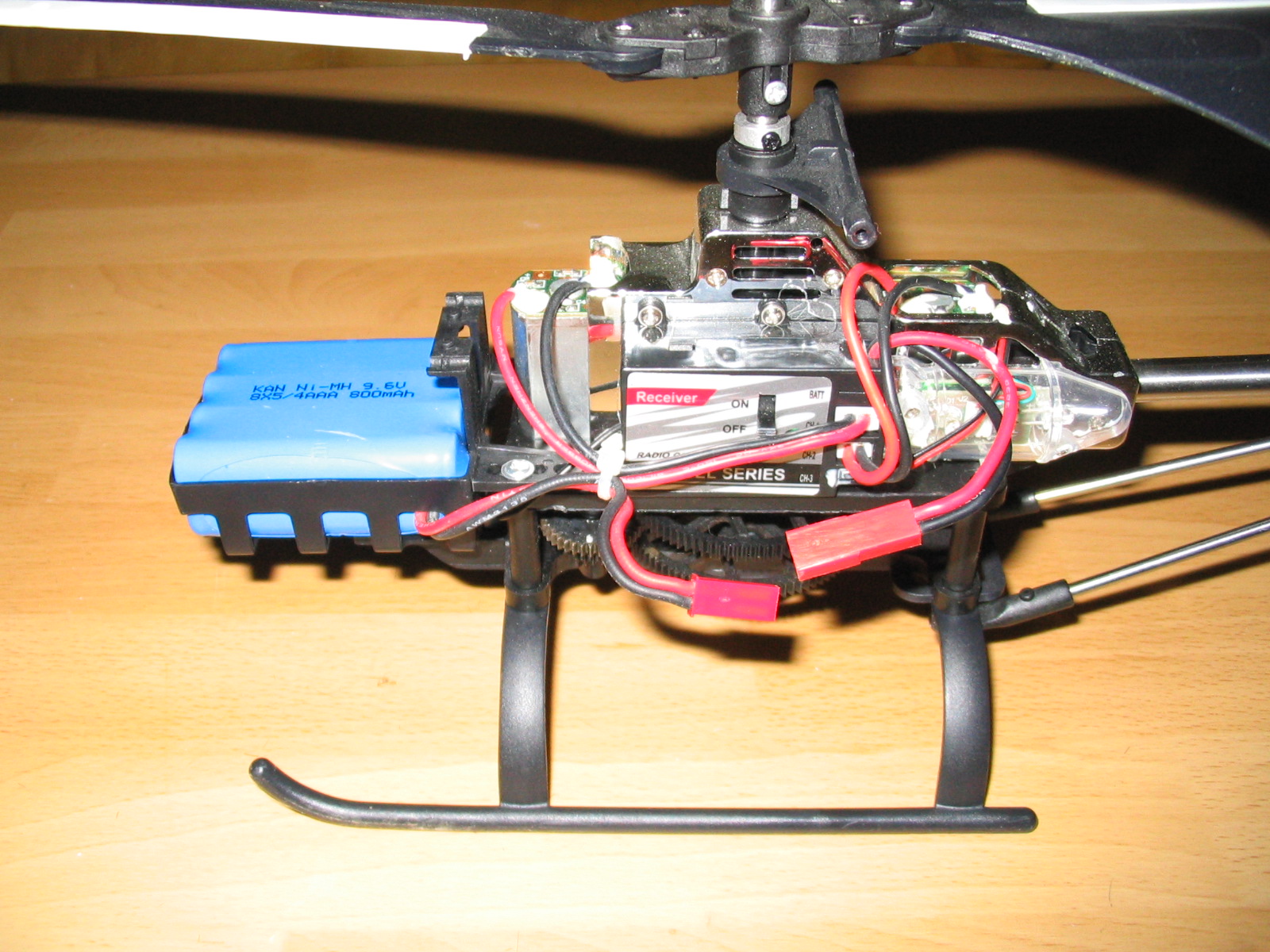

#3 Re: Welcher Akku ist der Richtige ?
Hier erstmal ein Foto vom Heli , weitere stelle ich morgen ein.
Zuletzt geändert von spinne68 am 11.12.2009 16:21:49, insgesamt 1-mal geändert.
#4 Re: Welcher Akku ist der Richtige ?
Ich kann bei dem Bild leider gar nix erkenne, au0er daß es sich dabei um einen Koaxial-Heli (=mit zwei rotorkreisen) handelt.
Aber warten wir mal deine weiteren Bilder ab.

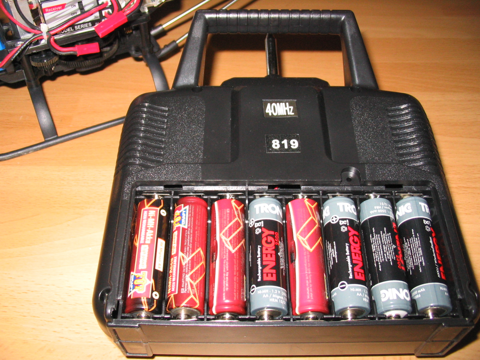

#5 Re: Welcher Akku ist der Richtige ?
hier nun die versprochenden Fotos.
Habe auf dem Akku noch folgende Infos gefunden
KAN NI-MH 9,6V
8x5 / 4AAA
800mAH
Bis dann
Stefan
KAN NI-MH 9,6V
8x5 / 4AAA
800mAH
Bis dann
Stefan
- IMG_0016.JPG (478.28 KiB) 2136 mal betrachtet
#6 Re: Welcher Akku ist der Richtige ?
Bild 2
- IMG_0017.JPG (516.89 KiB) 2137 mal betrachtet

da brauchst du für den Heli einen NiMh-Akku mit 8 Zellen.
Kapazität ~800mAh
gibt es fertig z.B. beim großen C
Kapazität ~800mAh
#10 Re: Welcher Akku ist der Richtige ?
das ist ein Sondermass und relativ teuer. Die Zellen sind 8 * 800er 5/4 AAA Zellen.
So was. http://www.batterieswholesale.com/produ ... -800-h.htm
http://www.akkushop.de/-p-5544.html
Ich würde versuchen andere Zellen da reinzubömmeln. Du solltest schauen, dass Du vom Gewicht her ziemlich gleich hinkommst.

#11 Re: Welcher Akku ist der Richtige ?
Bedeutet, daßspinne68 hat geschrieben:KAN NI-MH 9,6V
8x5 / 4AAA
800mAH
Akkutyp: NiMh
Akkugröße: 5/4 AAA = die "dünnen" Microzellen
Kapazität: 800mAh
Nachtrag: Harald hat recht, das sind KEINE herkömmlichen Microzellen, das ist ein Sondermaß.
Selbstversändlich kannst Du, wenn Du bei dem Akkutyp bleibst Dir auch Akkus mit mehr Kapazitöt holen.
Zum Beispiel wären Eneloops ne super Idee. Am besten mal bei Amazon danach suchen.
Denn die entladen sich nicht so schnell von selbst, wenn der Heli mal ein paar Wochen unbenutzt bleibt.
Das einschrumpfen in Folie und verlöten in Reihe ist nicht so sehr schwierig.
Du kannst Dir aber auch ne Batteriebox besorgen. ist einfacher. Dann kannste die Zellen auch im herkömmlichen ladegerät nachladen.
