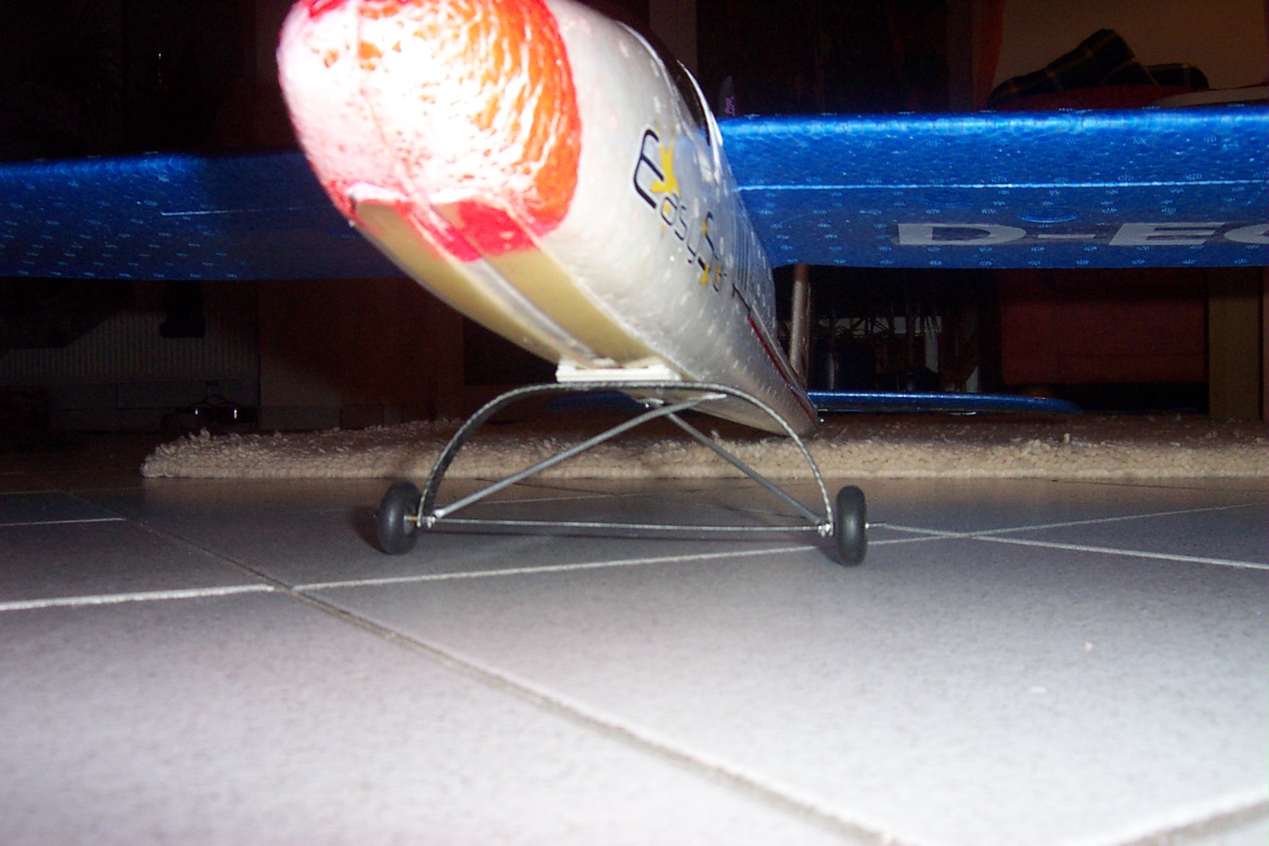

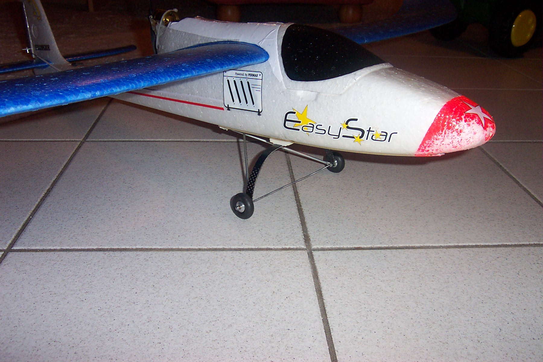

ich habe mir mal ein landing gear ( fahrwerk) für meine easystar gebaut.
wenn morgen besseres wette ist werde ich es mal testen.
bin auf eure meinung gespannt.
