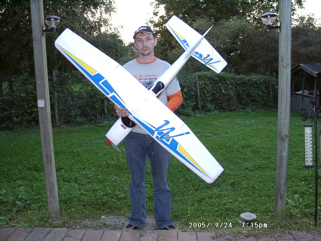

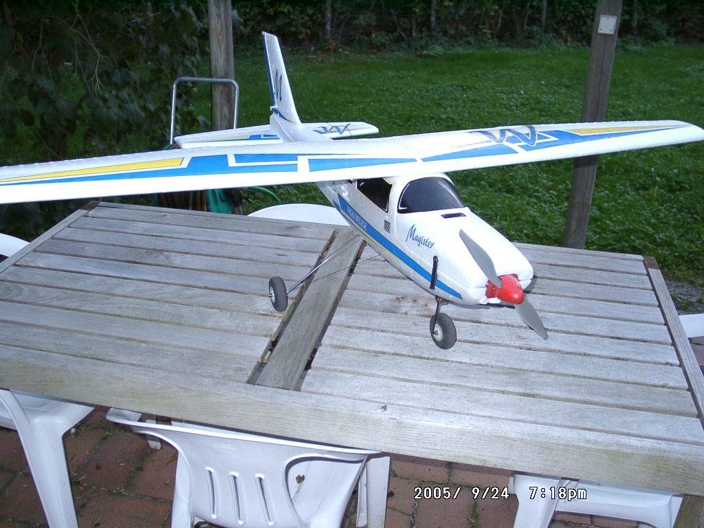

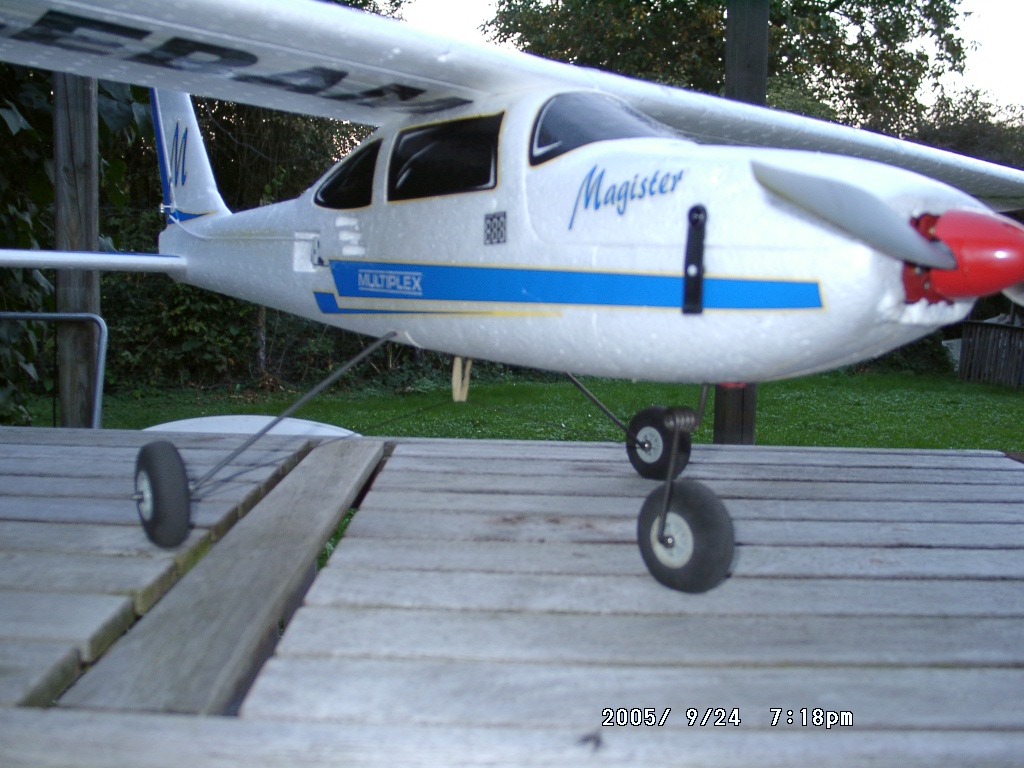

wenn der Postmann 3x klingelt, heißt das heute bei mir, das mein Magister endlich da ist und so war es auch!

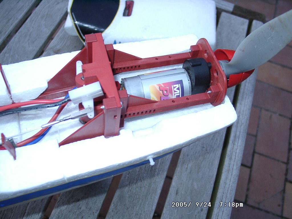

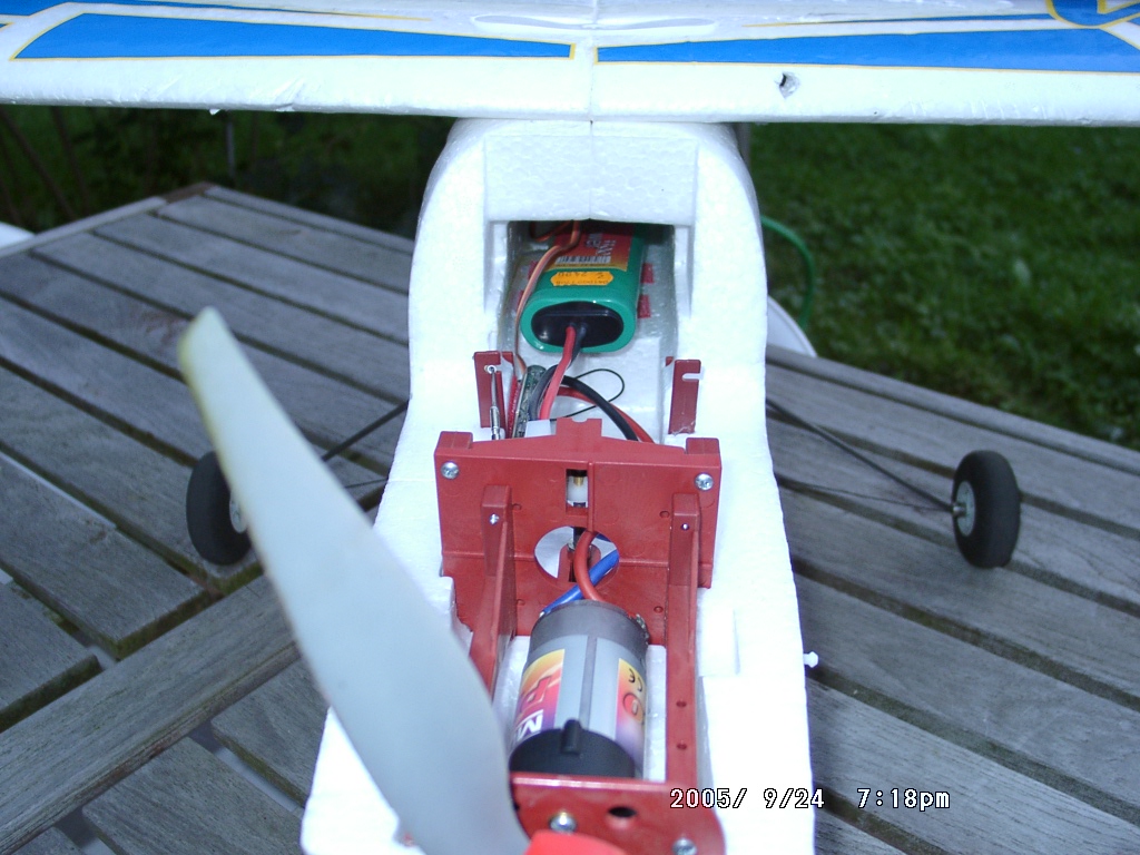

Also alles auspacken und ab an den Basteltisch! Der Zusammenbau war super einfach, den Motorträger, die Fläche und den Rumpf zusammen gebaut, die Rc Komponenten ein gebaut und das alles in ca. 3 Stunden! Wie von Multiplex gewohnt passen sie Elaporteile super und ohne groß nachbessern zu müssen! Als ich alles zusammen hatte, und ich den Magister das erste Mal in voller Pracht sah, dachte ich mir wie soll das Schiff mit nur 8 Zellen fliegen!
Der ist echt Gigantisch!

Technische Daten:
Spannweite: 1630 mm
Rumpflänge: 1170 mm
Fluggewicht: 2380 g
Flächeninhalt: ca. 45 dm2
Flächenbelastung: ca. 54 g/dm2
Rc Funtionen: Höhe, Seite mit Bugrad gekoppelt, Quer, Schleppkupplung (Optional)
Setup:
Motor: Permax 680 8,4V mit Getriebe 3:1
Regler: Grapner Power V60
Akku: Sunpower 9,6 V 3300mAh
Latte: 12x8 Naylon
Servos: 3x Hype Sport (Standard)
Empfänger: Webra Ds8 Scan
Sender: Airtronics Sanwa RD 8000

vielen Dank fuer den tollen Bericht und die Bilder, da bekommt man wirklich Geschmack auf die Fluegler!
