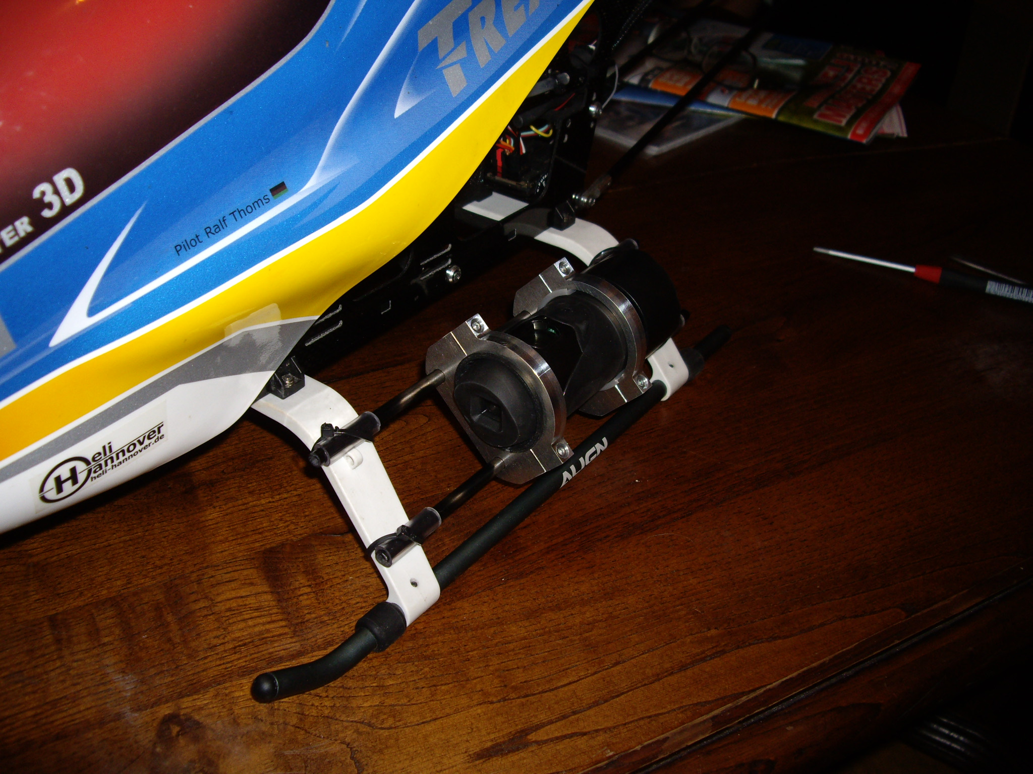

Guten Abend Community,
nach erfolglosen Versuchen mit der Cam Luftaufnahmen zu machen, brachte mich Julian auf eine Idee...
Eine stabile Halterung musste her...
Handskizzen wurde angefertigt... Axel erklärte sich bereit, für mich CAD Zeichnungen anzufertigen und hat meinen Entwurf überarbeitet und wesentlich verbessert...
Kuddel hat sich dann an die Umsetzung der CAD Zeichnungen gemacht und die Halter aus Alu gefräst...
An dieser Stelle einen ganz besonderen Dank an Axel (für die Erstellung der CAD Zeichnungen) und an Kuddel (für das Fräsen der Teile)

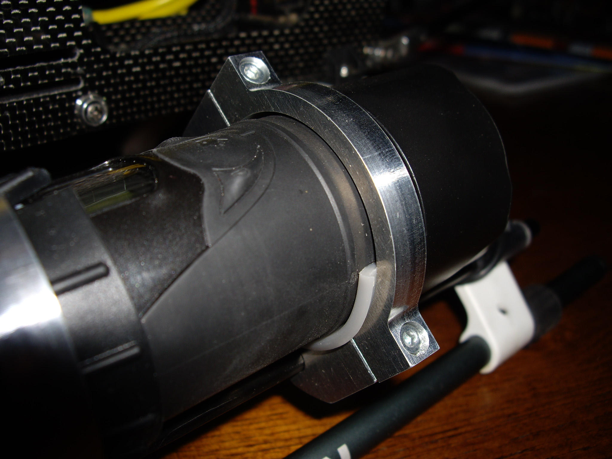

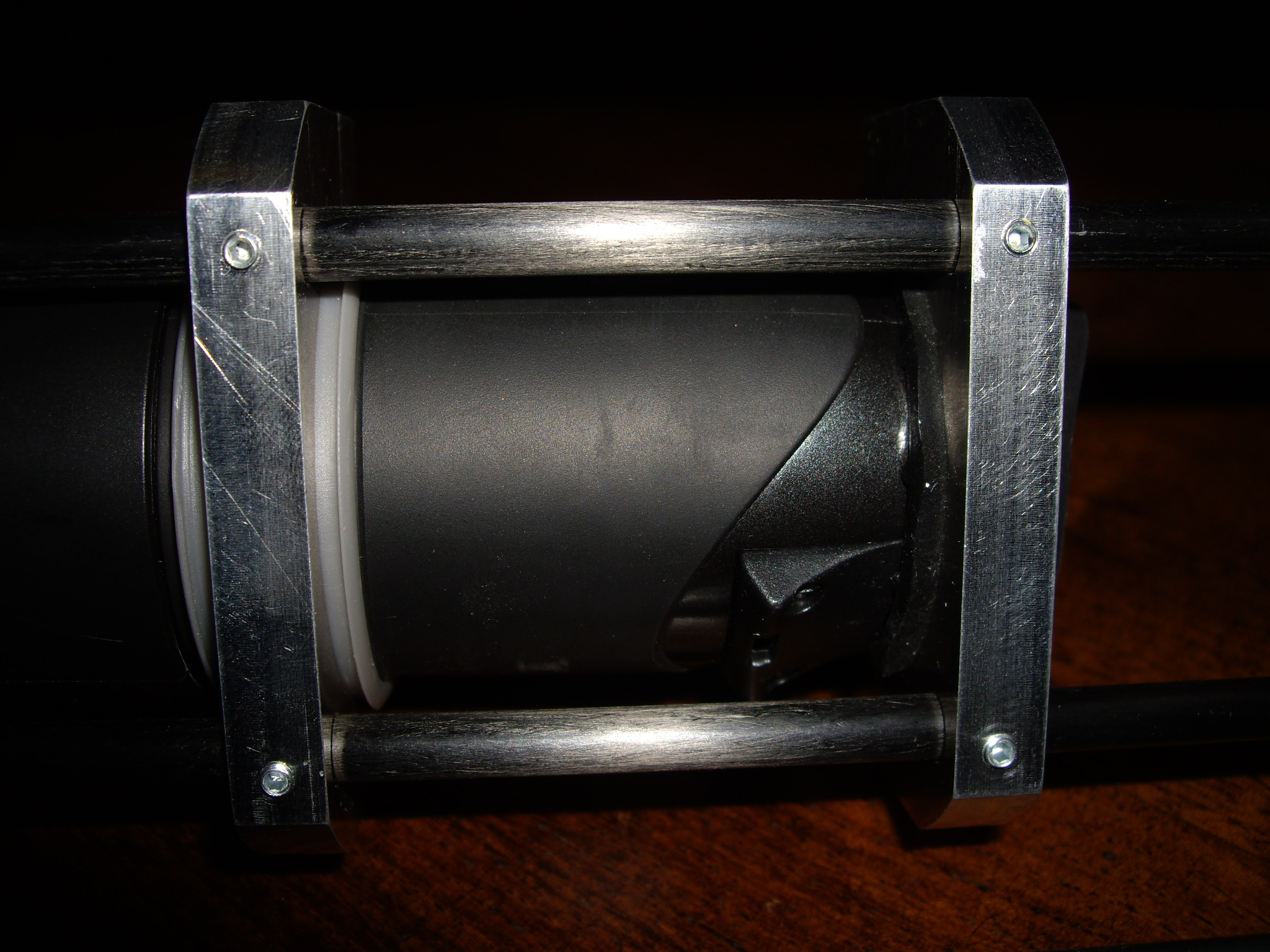

Die Halterungen sind zweigeteilt. Der obere Teil wird mittels einer M3 Schraube mit dem unteren Teil verbunden. Das Grundgerüst bildet ein 6 mm CKF Rohr, welches von unten mittels Madenschrauben an den Haltern fixiert wird...
Hier ein paar Photos...
T-Rex 600 mit Cam Halter für ATC 3K
