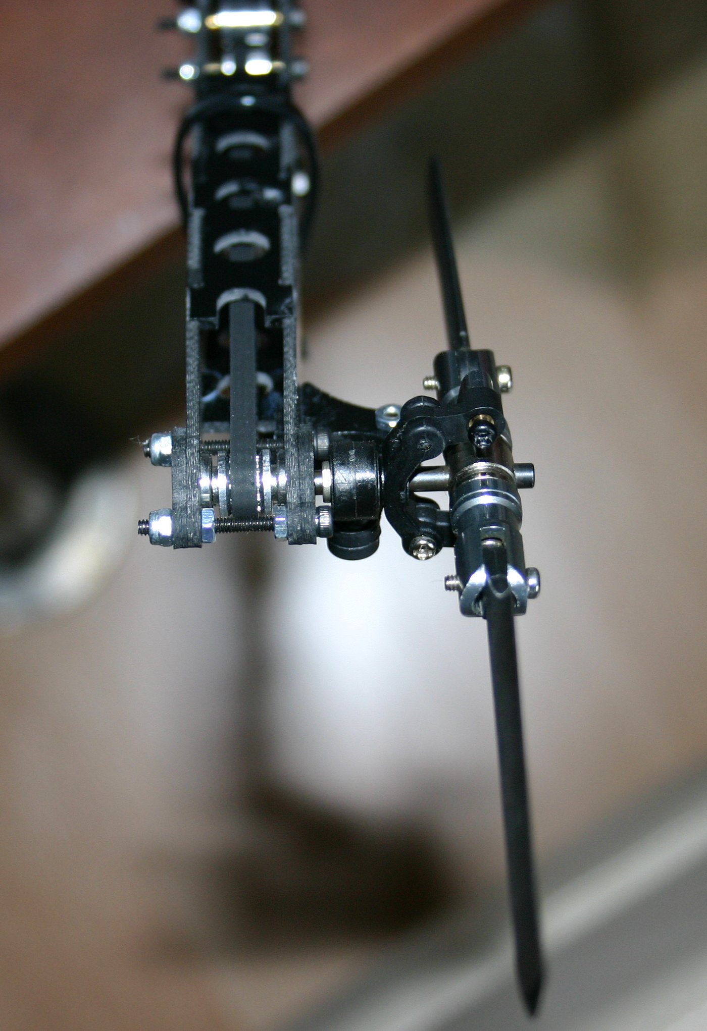

Hallo und erstmal schöne Weihnachten.
Ich habe ein hochgelegtes Heck von Microhelis. Gyro habe ich einen KDS800.
Bevor ich einen Uh-1 Rumpf von Helairtist drumherum bauen will, sollte ja
alles sauber eingestellt sein. So und nun mein Problem.
Normal-Modus:
Auf dem Bild seht Ihr mein Heck im Normalmodus nach dem initalisieren.
Also Servo schön in der Mitte. Jetzt habe ich ja nach links gerade mal 1 mm
Spielraum und der Heli dreht immer noch weg. Ich kann ja nicht ganz an den Anschlag!?
HH-Modus:
Hier ist es so, daß der Heli eigentlich schön ruhig steht. Wenn ich aber nach links
oder rechts drehen will, dreht er sich automatisch wieder zurück.
Delay steht so bei 30.
Was könnte ich denn tun?

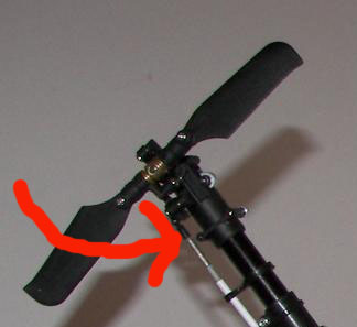

#3 Re: Hochgelegtes Heck Einstellungsproblem
Also wenn sich der Hauptrotor nach rechts dreht kommt der Heckrotor von hinten nach unten und vorne wieder hoch.frankyfly hat geschrieben:Ich glaube die Blätter sind Falschrum, bzw. die Drehrichtung ist falsch.
"vorne Hoch" , dann kannst du auch mit der Nabe bis ganz nach außen auf der Welle und hast mehr Weg
an sonnsten: vergiss nen Norm-;Mode und stell nach DocTom( Heli-Wiki) ein.
Blätter stumpfe Seite vorne.

#4 Re: Hochgelegtes Heck Einstellungsproblem
Dann einfach nur Nabe nach außen/rechts, und die Anlenkung nachstellen das die Blätter bei Servomitte ein paar Grad Anstellwinkel haben (Ca.5° nach augenmaß sollten reichen )
#5 Re: Hochgelegtes Heck Einstellungsproblem
so wie es aussieht, macht die Schiebehülse linksseitig zu wenig Weg.
Die Hero-Nabe sollte mit der Hero-Welle bündig stehen, auf dem Bild ist es nicht so!

#6 Re: Hochgelegtes Heck Einstellungsproblem
Ah ok. Außen bündig?
Dann hätte ich ja mehr Weg.
Auf der Welle ist so eine Vertiefung und ich
dachte da muß die Madenschraube anstoßen.
#7 Re: Hochgelegtes Heck Einstellungsproblem
Juppp ... sollte die Madenschraube auch, damit dir der HeRo nicht abhautmacranger hat geschrieben:Auf der Welle ist so eine Vertiefung und ich
Der Weg auf deinem Bild ist def. zu gering.
Vergiss aber nicht eine neue Vertiefung zu feilen, damit der HeRo da bleibt wo er soll.

#8 Re: Hochgelegtes Heck Einstellungsproblem
Öhm,
ich kenne den Umbausatz bzw. den aktuellen 450er nicht.
Aber ist es nicht so, dass die Heckrotorwellen zwei flachgeschliffene Bereiche haben? Einen für das Riemenrad und einen für die Nabe.
Ich frage mich jetzt nur, ob die genau den gleichen Abstand nach aussen haben, oder nicht. Wenn nicht, dann wäre vermutlich das Umdrehen der Heckrotorwelle die Lösung.

#9 Re: Hochgelegtes Heck Einstellungsproblem
Die Heckrotorwelle war komplett mit Riemenrad. Weiß gar nicht, ob man
das Riemenrad auch verschieben kann. Ich schau mal, ob ich die Nabe
weiter außen befestigen kann.
