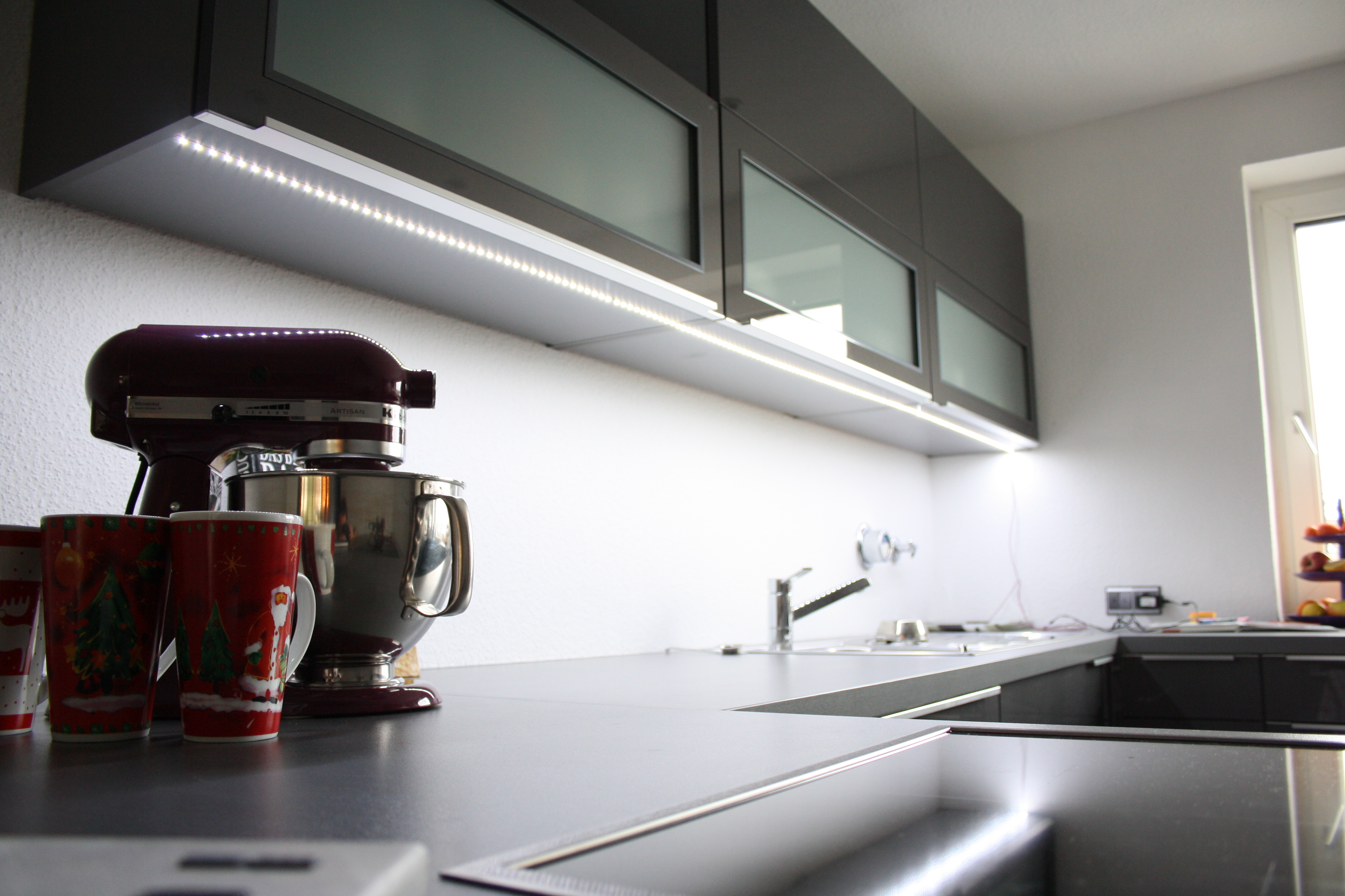

Ich suche für diese LED Streifen :
http://www.hobbycity.com/hobbycity/stor ... %281mtr%29
eine 230 V Stromquelle für insgesamt 3 Meter
Mit 3s Lipo ist es ja kein Problem, jedoch suche ich halt eine für Netztstrom.
Ein norm Halogentrafo dürfte ja nicht gehn !!
Kann man sich die irgendwie selber basteln aus wenigen Teilen ??
HILFE !! :wink:

Nimm halt nen Netzteil mit 12V Gleichstrom, 1,5A das sollte für 3x1m passen.

Das sollte mit einem Halogentrafo (Kein elektronischer) und der normalen Gleichrichterschaltung schon klappen.
Dann noch einen passenden Transistor und ein paar Widerstände um die 1,2 A konstant fließen zu lassen.
Edit: Alternativ geht auch ein LM 317 als Konstantstromquelle verschaltet, wenn die Eingangsspannung min. 14 Volt ist.

Die Dinger sollten doch schon eine Spannungsregelung haben, sonst geht ja nix mit "Large voltage input range up to 12V DC!", und ein Lipo gibt ja auch kein Konstantstrom ;-)
Daher sollte ein Netzteil mit der passenden Spannung reichen.

Hat geklappt. Ich hatte noch ein stab. Netzteil mit 1.5 A
Damit läufts. Mal gucken wie lang :wink:

Danke dir, jedoch .......... siehe Foto oben,
klebt schon :-) und lebt noch, und wird auch nach einer bisher 4 stündigen Kochorgie nicht heiss :-)

Die LED-Stripes haben i.d.r. keinerlei Stabilisierung drauf, sondern nur einen Vorwiderstand, um den Strom bei 12 V EIngangsspannung zu begrenzen, weil die Einzel-LED keine 4 V Vorwärtsspannung hat sondern nur 3,5 - 3,7 V , je nach Dotierung. Die restliche Spannung muß über den Widerstand abfallen. Wenn das Netzteil stabilisiert ist und irgendwas zwischen 12.0 und 12.5 V rausgibt dürfte das passen, unstabilisierte Netzteile haben oft höhere Ausgangssannungen als angegeben, da kann´s dann eng werden. Im Zweifel einfach messen, wie hoch die Spannung im Betrieb ist und notfalls noch einen Widerstand vor die einzelnen Segmente schalten, den hat man sich schnell ausgerechnet.
Elektronische Konstantstromquellen nimmt man bei LED-Beleuchtungen vor allem, um Spannungsspitzen beim abschalten einzelner Gruppen zu verhindern, das würde die Dinger auf Dauer plattmachen ;)
