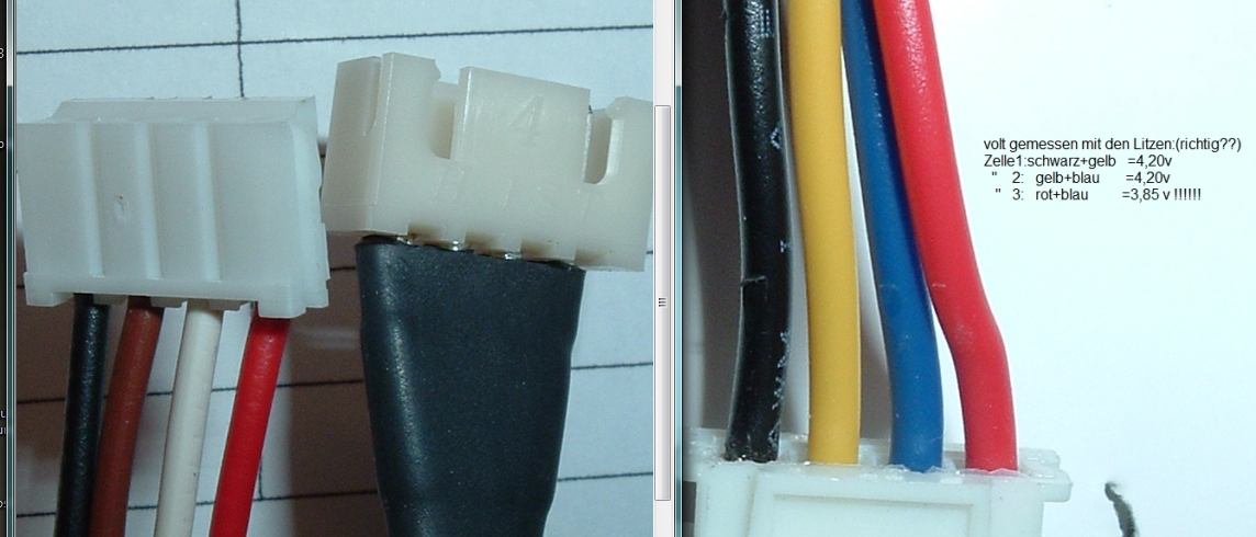

Hab eine frage zum Laden/entladen von einzelnen Zellen in einem Pack.(bei mir 3 zellen ).
Möchte eine Zelle angleichen ,kann ich das über das Balancer Kabel machen??
Hab die Zellen durchgemessen und das kam raus -siehe bild.
sofern ich das richtig gemessen hab. :oops:
Also zelle 3 möchte ich einzeln Laden ,welche kabel nehme ich dann am adapterkabel ??? :?:
Rot und weiß ??( ich brauche ja plus und minus aber welche sind richtig für Zelle3)
Danke im voraus
Klaus

ja am Balancer Kabel kannst Du einzelne Zellen laden.
Multimeter anschließen, das zeigt dir an ob Du -Volt oder +Volt hast

Bei so gewaltigem Unterschied sollte schon die niedrige Zelle einzeln geladen werden, also Adapter basteln ( 2.54er Raster-Stiftleiste , 2 Kontakte abgetrennt, Kabel dran, 4mm Büschelstecker für den Lader dran ) und den Lader auf 1s eingestellt mit der angegebenen Akku-Kapazität, dann mit 1c laden. Ich würde das mal genau im Auge behalten, wenn die Zelle nach der nächsten Entladung wieder so im Keller bleibt stimtm was nicht : entweder sind die zwei Zellen, die voreilen, mackig, oder die mit der niedrigen Spannung. Normal sind so extreme Gaps nicht.

Doc, das bringt aber bei so gewaltigem Gap nix. Die anderen Zellen würden ja bis 3,85 V entladen, dann muß er den Pack wieder laden - und wenn die beiden zellen wieder voreilen, macht er das Spiel bis Sankt Nimmerlein. Wären es nur 0,1 - 0,2 V würde ich dir Recht geben, aber so sehe ich es als sinnvoller an, erstmal die eine Zelle vollzupumpen und den Pack nach 12 h Lagerung zu messen. Ist dann wieder ne Abweichung auf der gleichen Zelle zu verzeichnen würde ich persönlich den garnichtmehr in ein Modell packen. Bleibt er halbwegs stabil, fliegen, laden und schaun, ob wieder soviel Gap bleibt. Denn 3,85 V sind bei den aktuellen Zelltypen bisl was über 50 %, das ist schon heavy an Unterschied zu den beiden anderen Zellen im Pack.

ich habe mir mal ein Kabel "gebaut" welches ich in den Balanceranschluss stecken kann. Es würde in Deinem Fall BLAU und ROT mit MINUS und PLUS an das Ladegerät anschließen. Dann kannst Du nur diese eine Zelle entladen / laden. Ob es noch Sinn macht den ganzen Akku aufzuladne (weil evtl. die eine Zelle einen Defekt hat) wirst Du dann sicherlich schnell herausfinden.
Versuche es mal, dann wirst Du sehen ob die 3.Zelle in Deinem Pack noch funktioniert.

Hallo ,vielen Dank für die infos ! schnell wie immer ! :D
Ich probier mal die eine Zelle zu laden und anzugleichen, dann mal sehen was die so macht.

Ich muss hier einfach mal eine Zwischenfrage stellen :oops: Sorry Klaus
Wenn man denn nun mehrere Packs mit diesem Problem hätte. Die " guten Zellen " , mit Werten zwischen 4,15 V u. 4,20V.
Würde sich der Aufwand lohnen, diese Zellen zu trennen und daraus einen neuen Pack zu konfektionieren ?
Wo ist bei einem Pack die Zelle 1 ?
Ist es die an der Pin1 Leitung des Balanceranschlusses?
Wie messe ich die Zellen einzeln?
Wird Minus immer an Pin1 gelassen und der Plus wechselt dann nur die einzelnen Balancerkabel?
Oder wie oben im Bild beschrieben, immer den Plus des vorigen, als Minus des nächsten nehmen ? :drunken:

Schwarz Masse und dann die einzelenen Zellen messen. Die Masse bleibt dabei auf Masse (oder hab ich Deine Frage falsch verstanden ? ) Na klar kannst Du aus mehreren Akkus auch einen neuen basteln. C & Kapazität möglichst auch Hersteller sollten identisch sein.

Wollte es nur endlich mal genau wissen, weil es oben in dem Bild anders gemessen wurde.
