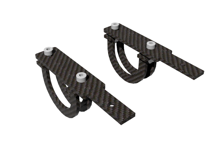

Ist auch eigentlich (ausser BlingBling) ziemlich unnötig. Von IK gibts diese Plaste-Schellen fürs heckrohr - davon 2 Stück, 1Streifen CFK/GFK auf jeden Halter drauf (2x 1,5er Loch in die schelle, passenden 2mm-Löcher in die CFK-Streifen, verschrauben), je 2 Löcher fürs Servo bohren, hebt.

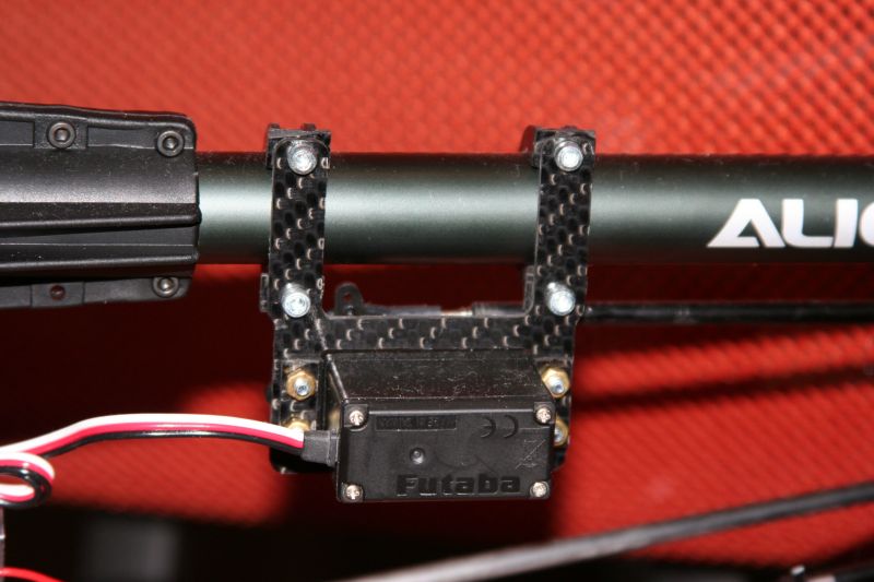

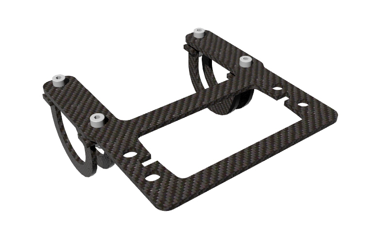

Hi Wolfgang
geht auch mit anderer Platte
Kopie von IMG_9792.jpg (70.3 KiB) 1133 mal betrachtet
so in etwa. :D
