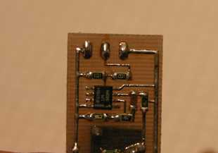

Hallo Ralf.
Wenn Du auf die Bestückungsseite der Platine schaust, kommen die Kabel in der Reihenfolge Rot, Blau, Braun von links nach rechts. Siehe auch beigefügtes Foto.
BTW: Funktioniert bei Dir die Drehzahlmesserbuchse zuverlässig auch als Lehrerbuchse? Bei mir gingen viele Schülersender nicht und ich habe deshalb noch eine Lehrerbuchse nachgerüstet.

Hiho Egbert,
Dank für die fixe re, aaaaaaaaaaaaaaber: kann es sein, daß unsere beiden Modulplatinen nicht wirklich identisch sind? weil, wenn der blaue Draht auf den oberen rechten Pin von dem IC(?) geht, müsste ich bei mir den Braunen in die Mitte setzen; der rote ist ja klar *kopfkratz*

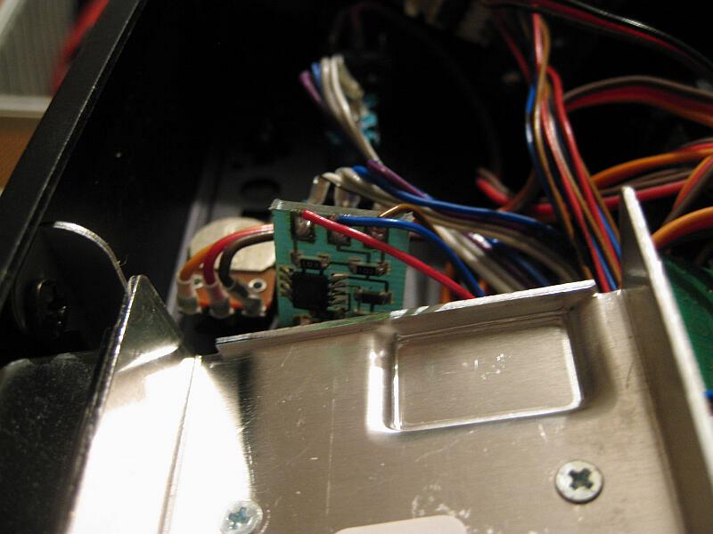

Hi Ralf.
Offensichtlich ist das wohl ne unterschiedliche Platinen Revision. Ich mache morgen mal ein paar andere Bilder, auch vom Kabel. Aber ich muss dazu die Buchse ausbauen. Bei der Gelegenheit werde ich mal die Kabel neu verlöten und eine Zugentlastung anbringen. Meine Lötstellen sehen auch nicht mehr so gut aus.

Hiho Egbert,
Dank Dir schon mal im Voraus, lass Dir ruhig Zeit, vorm nächsten WE brauch ich den Drehzalmesser eh nicht
das mit der Zugentlastung ist eine gute Idee, die Drähtchen sind ja wirklich nur hauchdünn und eher "drangespuckt" als gelötet.
