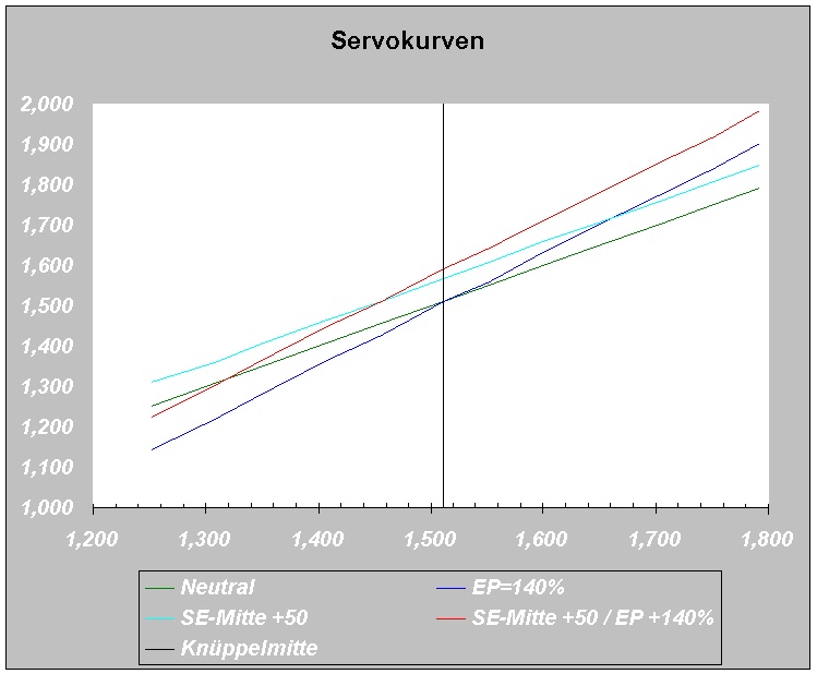

Professor Dr. Bunsenbrenners Labor hat folgendes herausgefunden :)
Mit dem Oszi mal die Impulsbreiten gemessen:
Die grüne Linie ist alles in Neutralstellung. Die blaue Linie ist mit 140% endpoint pos. und neg. Soweit nicht spektakulär.
Die türkise Linie ist mit subtrim bzw. "SE-Mitte" bei +50, verschiebt sich nach oben, klar. Die rote Linie bestätigt nun genau meine Erfahrung: Wenn man die Mittelstellung mit subtrim bzw. "SE-Mitte" verschoben hat und dann am "endpoint" noch was ändert, verschiebt sich auch wieder der subtrim.
Demnach muss man sich da dann irgendwie annähern, immer weider subtrim/end point ändern, bis man einen guten Wert hat :wink:

[quote=]Wenn man die Mittelstellung mit subtrim bzw. "SE-Mitte" verschoben hat und dann am "endpoint" noch was ändert, verschiebt sich auch wieder der subtrim.[/quote]
Heisst (für mich), dass wenn man mit einer bestehenden Subtrimm-Einstellung den End-Point verändert, man zusehen kann wie sich die Swashplate bewegt, da sich ja der Mittelpunkt auch verschiebt, oder? Muss es mal ausprobieren...
...genau das ist meine Erfahrung. Zwar nur minimal, aber das reicht ja bei der Swashplate schon aus, dass es dann nicht mehr stimmt...

gc2007 hat geschrieben:gilt das nur, wenn man die Endpoints (pro Kanal) unterschiedlich einstellt, zbsp. 125% / 110% oder in jedem Fall?
Naja, wenn sowohl die Verschiebung (subtrim/SE-Mitte) als auch der Endpunkt bei den Kanälen um die gleichen Werte verschoben wird, tritt dieser Effekt für alle Kanäle gleich auf -> alles i.O. Aber wenn Du die Kanäle unterschiedlich bzgl. subtrim/endpoint hintrimmst, wird es fummelig.
Also ich habe die Erfahrung gemacht, das man mehrmals jeweils subtrim und dann wieder den endpoint hinbiegen muss, so dass man sich der idealen Einstellung annähert. Leider bekomme ich bei meinem MT es nicht so hin, dass ich den subtrim auf 0 oder sehr klein lassen kann (lande so bei 60-70), dadurch wird die Rückwirkung vom endpoint schon merkbar. Evtl. ändere ich aber auch nochmal am Gestänge...
