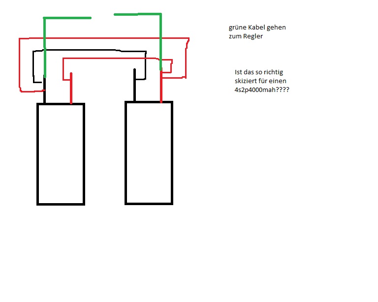

#9 Re: 4s2p 2000mAh
Verfasst: 13.01.2010 15:36:36
von Yaku79
Also wenn ich das jetzt richtig verstanden habe, um einen 4s2p zu bauen:
Akku 1 + an Akku 2 Minus, dann Akku1 + an Akku 2+ und Akku 1- an Akku 2- = 4s2p4000maH
siehe Skizze:
Waruim wird die blöde Skizze net angezeigt?
#10 Re: 4s2p 2000mAh
Verfasst: 13.01.2010 15:47:56
von merlin667
nö, das ist ein kurzschluss. Du schließt den linken akku kurz (die beiden roten leitungen).
So würde 2S2P aussiehen. die dicke grüne leitung ist nicht zwingend muss, vereinfacht aber das balancen. so kannst du sie normalerweise als einen 2S1P pack verwenden.
Du kannst natürlich auch die Grüne leitung weglassen, muss halt dann jede zelle selbst balancen.
#11 Re: 4s2p 2000mAh
Verfasst: 13.01.2010 15:49:40
von chris.jan
@Basti
Nein, das ist ein Kurschluß wie er im Buche steht.
Sorry, aber ich habe den Eindruck, daß Dir da ganz krass die nötigsten Grundlagen fehlen um überhaupt mit Strom umzugehen.

#13 Re: 4s2p 2000mAh
Verfasst: 13.01.2010 16:03:05
von Yaku79
ich idiot... wer lesen kann ist klar im Vorteil.
Aber ich habs gerallt und kanns meinen Elektriker in der Firma weitergeben....
4S2000mah aus zwei Akkus a 2s sieht dann so aus:
