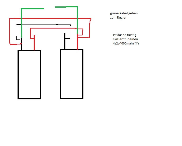

Also wenn ich das jetzt richtig verstanden habe, um einen 4s2p zu bauen:
Akku 1 + an Akku 2 Minus, dann Akku1 + an Akku 2+ und Akku 1- an Akku 2- = 4s2p4000maH
siehe Skizze:
Waruim wird die blöde Skizze net angezeigt?
siehe Skizze:
#10 Re: 4s2p 2000mAh
nö, das ist ein kurzschluss. Du schließt den linken akku kurz (die beiden roten leitungen).
So würde 2S2P aussiehen. die dicke grüne leitung ist nicht zwingend muss, vereinfacht aber das balancen. so kannst du sie normalerweise als einen 2S1P pack verwenden.
Du kannst natürlich auch die Grüne leitung weglassen, muss halt dann jede zelle selbst balancen.

Nein, das ist ein Kurschluß wie er im Buche steht.
Sorry, aber ich habe den Eindruck, daß Dir da ganz krass die nötigsten Grundlagen fehlen um überhaupt mit Strom umzugehen.

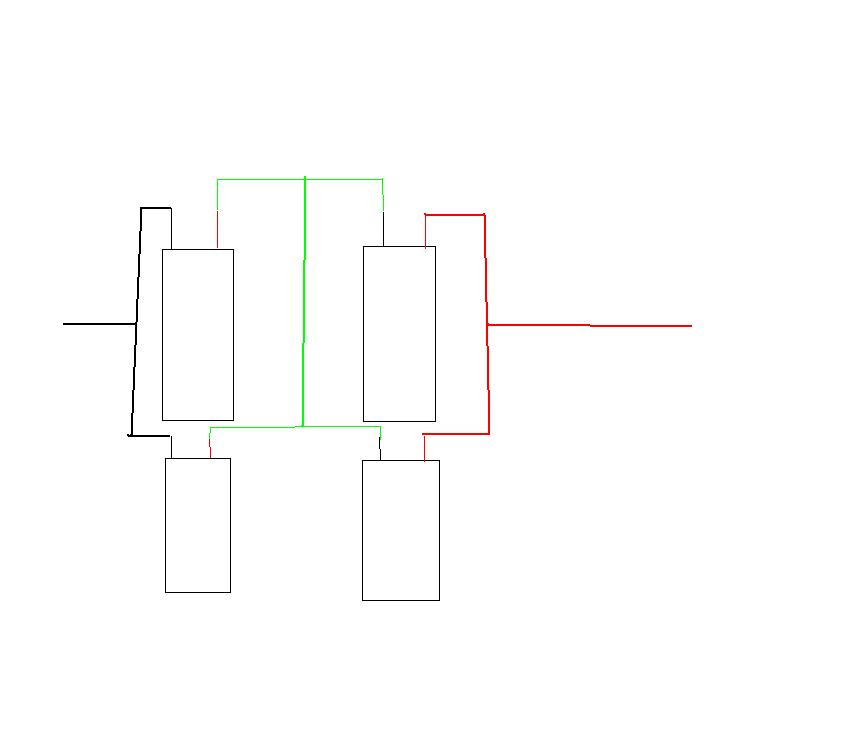

Yaku79 hat geschrieben:Also wenn ich das jetzt richtig verstanden habe, um einen 4s2p zu bauen:Akku 1 + an Akku 2 Minus, dann Akku1 + an Akku 2+ und Akku 1- an Akku 2- = 4s2p4000maH
äh - nein
Sorry, ich hab wohl zu unverständlich geschrieben...
um aus 2S 2000mAh Zellen einen 4S2P 4000mAh zu machen, brauchst du 4
doppelte Spannung (1) oder doppelte Kapazität (2) machen. Siehe meinen Post.
denke das hat dich verwirrt-andi- hat geschrieben:3. kombiniere 1 und 2 und erst dann hast du den 4s2p 4000mAh
das geht nur mit 4 Zellen! also erst in serie dann paralell schalten - oder vice versa.
Dann einfach nur PLUS von Akku eins mit MINUS von Akku 2 verbinden. Der Regler kommt dann an PLUS von Akku 2 und an MINUS von Akku 1Yaku79 hat geschrieben:aber doppelte Spannung wuerde auch reichen
hoffe das ist verständlicher

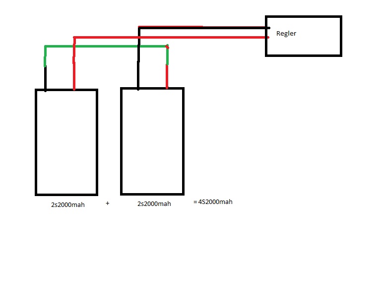

#13 Re: 4s2p 2000mAh
ich idiot... wer lesen kann ist klar im Vorteil.
Aber ich habs gerallt und kanns meinen Elektriker in der Firma weitergeben....
4S2000mah aus zwei Akkus a 2s sieht dann so aus:
- so besser?
- 4s2000.jpg (27.94 KiB) 285 mal betrachtet
