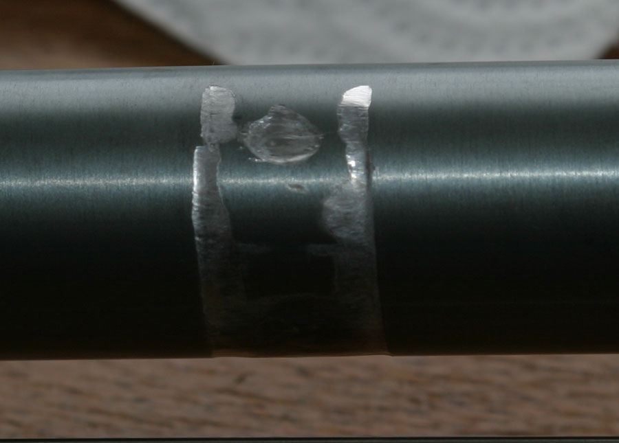

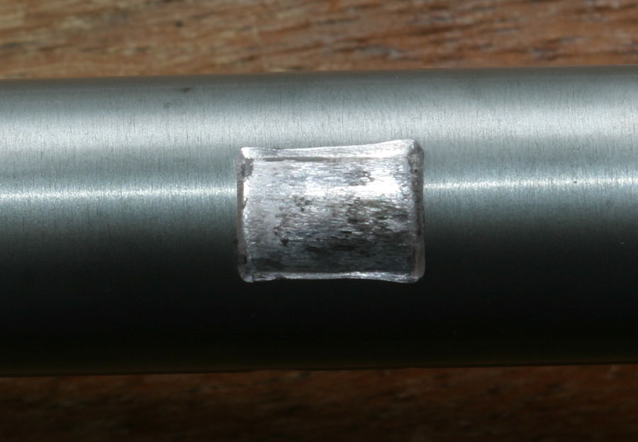

Hab heute mal unter die Hackabstrebung geschaut und nicht schlecht gestaunt, wie viel Alu da schon weg war...
Wie lange es wohl dauert, bis so ein Heckrohr durchgescheuert ist? :-)
Es ist es so ca. 1,5 jahre im Betrieb gewesen...

Wie ist das denn möglich ?

Vibrationen, und durch das hin und herbiegen des Heckrohrs im Flug verschiebt sich die Halterung minimal. Am besten Du kaufst Dir die neue Halterung die komplett aus Alu ist, damit sollte das Problem gelöst sein.
