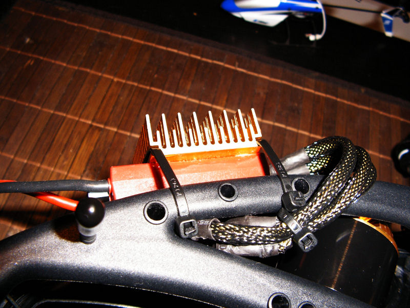

Was mich jetzt ein bisschen irritiert, ist das Kontronik empfiehlt die Dinger mit Sekundenkleber zu fixieren. Ist das nicht ein bisschen rabiat?
Ich hab schon öfters Lösungen mit Kabelbinder und so gesehen. Wie taugt das denn? Liegt der Kühlkörper da auch sauber auf, dass die Wärme gut abtransportiert wird. Meine Idee bisher war immer Wärmeleitkleber aus dem PC Sektor. Das sollte doch eigentlich die beste Verbindung zwischen Kühlkörper und Regler sein, oder?!?

Warum rabiat? Kabelbinder können einseitig Zug ausüben, und dann liegt der Kühler nicht auf. Ich habe unter meinen Kühler Wärmeleitpaste gestrichen und dann den Kühler mit Epoxi an den Jive geklebt.
Denn Sekundenkleber hält auch nicht sonderlich gut.
Links und rechts an den langen Seiten das Epoxi von außen einfach drauf. Sieht man etwas schlecht aber hält bombig und zur Not bekommt man das auch wieder auseinander.

Ich nehme für sowas (Kühlkörper ohne Klemmung festkleben) in der Mitte wäremleitpaste, Kühlkörper mit Bewegung schön die Paste verteilen lassen, und dann am rand mit CA dickflüssig paar Tropfen drauf zum fixieren.
Über "wieder abmachen" braucht man sich beim Jive keine Gedanken zu machen, der ist eh vergossen. Wenn er hin ist, wird er entweder umsonst oder gar nicht ausgetauscht. Zum Firmware aufspielen ist der KK sicher nicht hinderlich ;)
