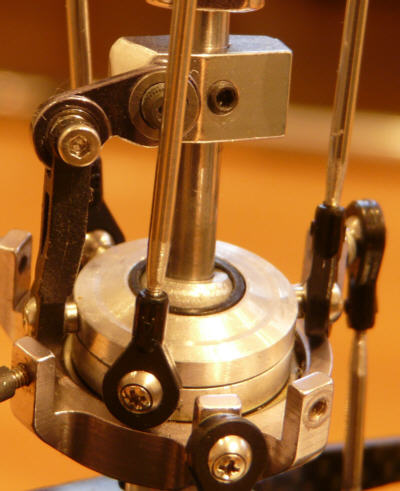

#10 Re: Steuerstangen selbst bauen
Moin moin,
oder man nimmt einen 2,5 oder 3mm Nirosta Stahl (weniger hart als Federstahl - Gewindeschneiden kein Problem) und schleift ihn an den Enden so dünn, wie es der Außendurchmesser des Gewinde es erfordert...
Mirko
Mirko
