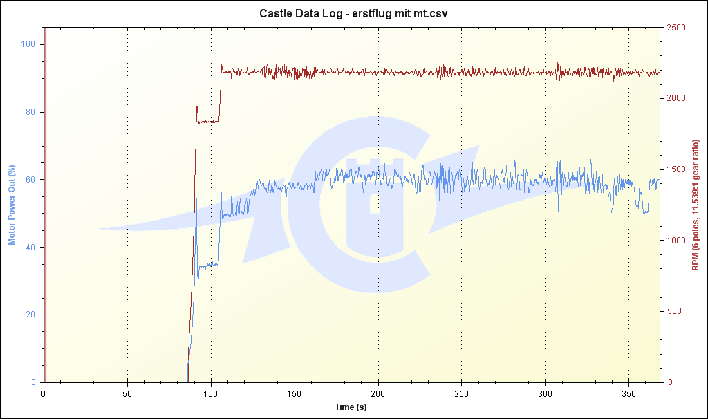

Also, bin den MT heute das erste Mal geflogen!! Sogar mit nem Zeugen von RHF und Videobeweis(kommt noch)!
Hatte erstmal nur knapp 2200 Umdrehungen drauf.
Leider war der Logger schon nach der Hälfte voll.
Spurlauf war bestens.
TS-Mischung muß ich noch anpassen. Etwas zuviel Knüppelei.
Heck steht bestens, fast schon zu schnell.
Unterm Strich ca. 9min Schwebehonkstyle.
Beim Anlauf mit 1800U/min wackelt er ein bißchen, schätze das ist normal.
Der Regler ist geil, der Akku ist geil, der Motor ist geil, der MT ist geil! Bin kein bißchen enttäuscht!!!
Setup/Log:
- 4S-P-Fepo, Spannung unter ca. 10A Last liegt bei ca. 12Volt
- Temp vom Regler: Trotz wetter bis 47° - kriegt keine Luft unter der Haube
- Drehzahl Governer: ca 2200 U/min
- Gasgerade: 40%
- effektive Regleröffnung ca 60%
- Temp Akku nach dem Flug: ca 28°
- Temp Motor nach dem Flug: ca 15°
Video stell ich nachher rein.
Vielleicht guckt ihr mal auf die Drehzahl - kann man die als konstant bezeichnen, oder regelt er zuviel nach?

- Drehzahl.png (91.4 KiB) 1079 mal betrachtet

Denke das paßt schon recht gut, mit Governor Gain kann man ein bisl spielen und die Logs dann vergleichen, ob es was bringt. Man merkt´s aber auch schnell, ob das G.-Gain zu hoch oder zhu niedrig ist. Bei zu niedrigem Wert hört man die Drehzahleinbrüche beim Lastwechsel, bei zu hohem Gain kommt es schnell zum Heck-schwänzeln / zittern.
