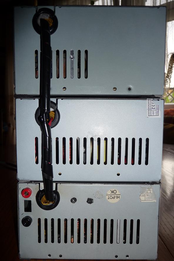

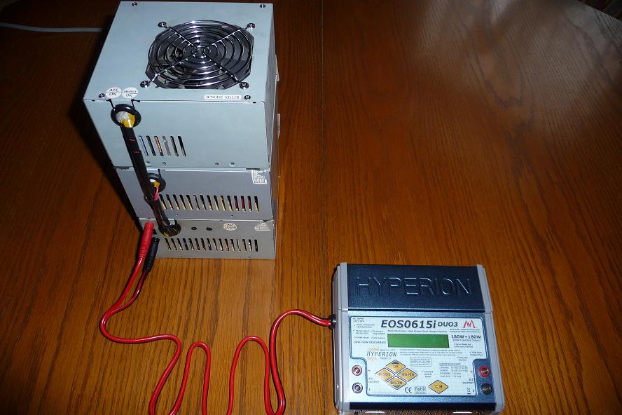

#11 Re: 2 Netzgeräte parallel schalten?
Ist ja kein Problem, hier die Bilder dazu
"Drei Stromfresser" kann ich nicht nachvollziehen, braucht auch nicht viel mehr als eines, die Leistung bleibt fast die selbe, ob es eines ist oder drei.
Aufwand ist es vieles, da hast du Recht, aber es waren Sommerferien, ich habe Spaß gehabt und habe mir 80€ gespart
Wer am "Basteln" keinen Spaß hat und wer sich übers Geld keine großen Gedanken machen muss, der ist mit einem gekauften sicher besser dran,
da gebe ich dir Recht..
- P1030791.jpg (78.05 KiB) 635 mal betrachtet
- P1030786.jpg (97.5 KiB) 635 mal betrachtet
- P1030467.jpg (123.36 KiB) 635 mal betrachtet
Paulus
#12 Re: 2 Netzgeräte parallel schalten?
Ich hätte da schon so meine Bedenken. Deine Gehäuse haben keine Erdung mehr, warum auch immer du das entfernt hast. Ein Elektriker würde dir das Ding um die Ohren hausen.
Würdest du die 12V Schienen etwas belasten hättest du unter Umständen auch keine Spannungen auf der 5V Schiene die unter der Spezifikation liegt.
Es müssten bei 3x5V mindestens 14,25V ankommen und zwar unter Last. Und nicht 13,8V.
Ich halte deinen Aufbau so wie er ist für gefährlich ich hoffe du bist dir im klaren das im Falle eines Brandes dir deine Versicherung den Stinkefinger zeigen wird.
Und bete dafür das es nie zu Personenschäden dadurch kommt.

In dem Link von dir.4) Als nächstest habe ich bei jedem NT die Masse vom Gehäuse getrennt, das ist notwendig um zu vermeiden, dass beim Kontakt zwischen den NT´s (Erde) ein Kurzschluss entsteht. Ich habe dazu bei den vier Schrauben die die Platine auf dem Gehäuse fixieren einen Silikonschlauch dazwischengeschoben...
Wenn du Ahnung hättest wüstest du das man bei einem PC NT Bauartbedingt nie nur eine Spannung belasten darf und den Rest nicht.
Du nutzt nur die 3,3V/5V Seite, und die 12V Abteilung lässt du unbelastet. Deine 12V werden am oberen Limit hängen und darum stürzen deine 5V unter die Spezifikation.
Daraus wiederum kann man sehen das du billigheimer Netzteile benutzt hast, den jedes anständige NT würde mindestens abschalten.
#15 Re: 2 Netzgeräte parallel schalten?
