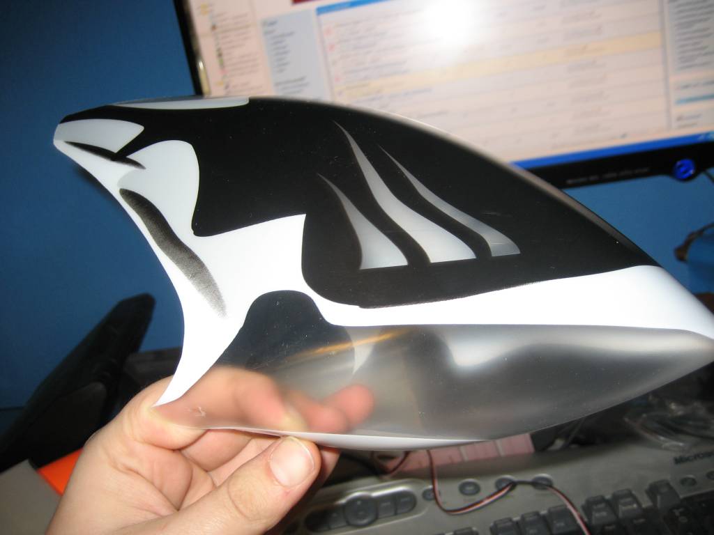

FOTOS!!!
die balken sehen n bissl komisch aus, würden mir in fettem schwarz besser gefallen
eb 003.jpg (44.86 KiB) 822 mal betrachtet

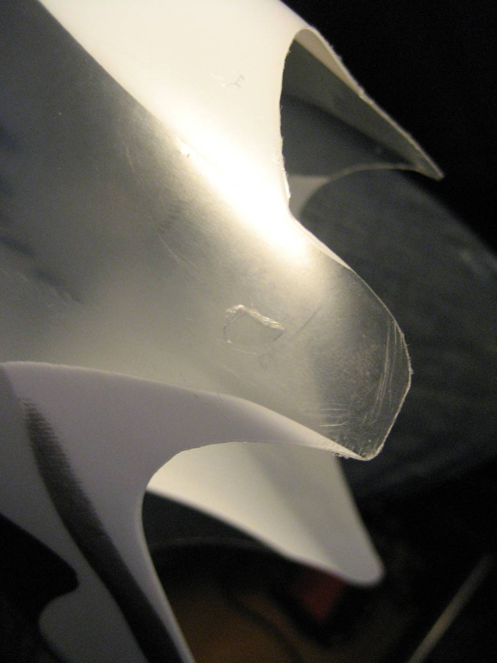

hier ne stelle mit abgepopelter folie und man kann die fransigen kanten erkennen, vielleicht ist das ohne folie besser.
eb 004.jpg (91.51 KiB) 822 mal betrachtet

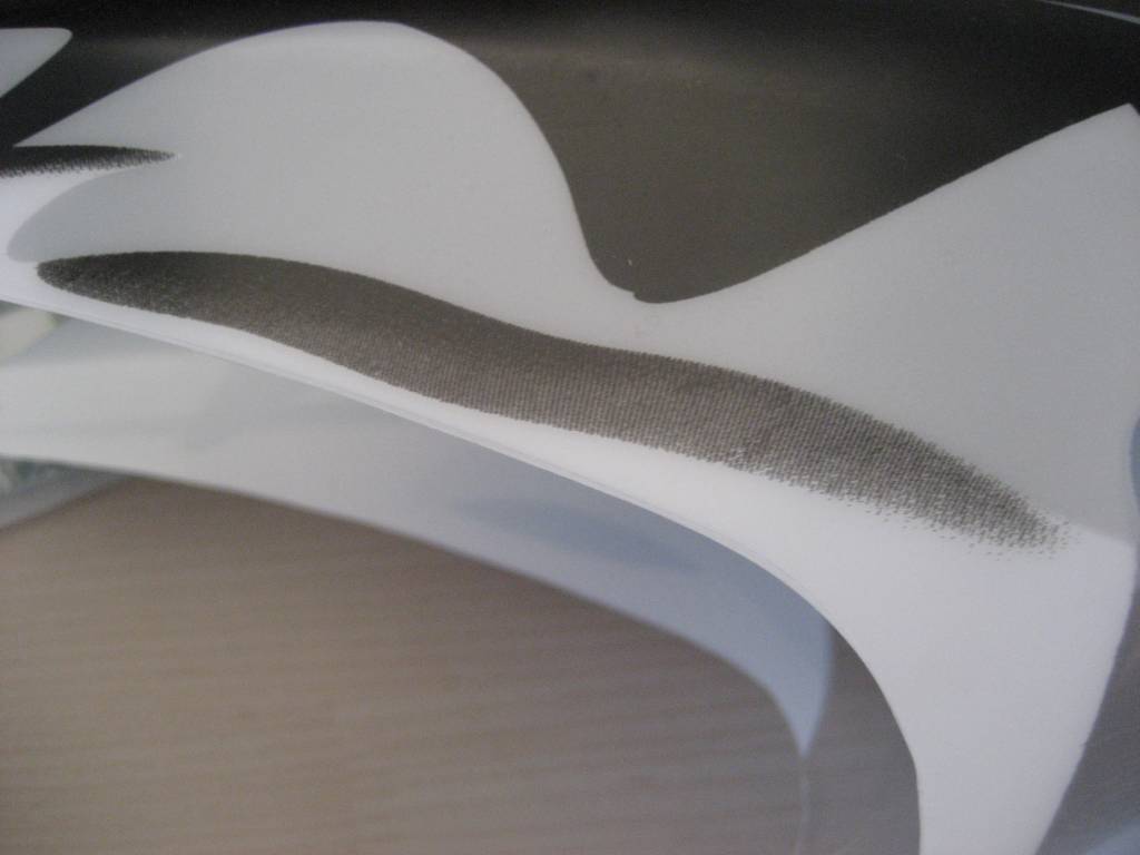

rechts
rechts
eb 005.jpg (60.36 KiB) 822 mal betrachtet

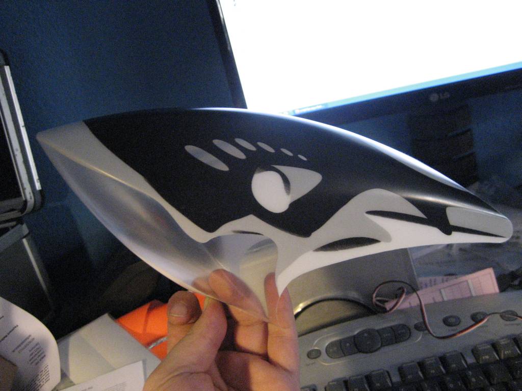

links
links
eb 006.jpg (85.67 KiB) 822 mal betrachtet
