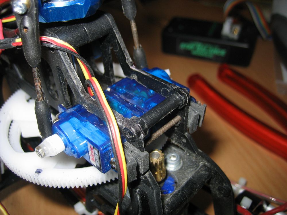

Wieviel Grad weiß ich nicht, ist auch egal, es sind bei -Pitch zu wenig.
Wenn ich voll +Pitch gebe ist zwischen Pitchhülse und Kopf nur noch ein winziger Spalt, also geht nicht mehr +Pitch. Wenn ich die Servohebel eine Rasterung nach unten stelle hat er zu wenig +Pitch. Dann hat er einfach zu wenig Power in diesem Bereich.
Die Servohebel sind von Mitte Servo bis Mitte Kugelkopf ca. 6 mm lang.

Das ist bei 120° Anlenkung viel zu wenig. Gut fürs Heckservo, aber an den TS Servos dürfen die Hebel gut doppelt so lang sein.MAC hat geschrieben:
Das ist ja auch schon ziemlich viel.
Chris
Volltreffer !
Genau das ist die Lösung. Da bin ich vor ner Stunde auch drauf gekommen und gerade beim Umbauen. Hoffentlich machen das die Servos mit. Länge Loch bis Loch 9,6 mm.
