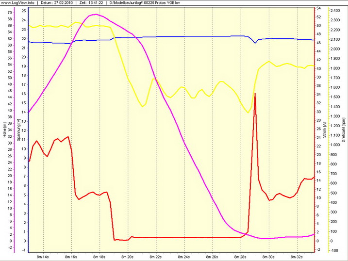

sodele, mein bisher bester Versuch: Drehzahl beim Abstieg zwischen 1500 und 1600 bei einer Abstiegsgeschwindigkeit von ca. 11 m/s und einem Abstiegswinkel von ca. 70°, beim Aufflaren am Schluss ging die Drehzahl auf knapp 1700, bin dann in ca. 50 cm Höhe geschwebt und und habe den Motor wieder angeschaltet, hätte aber sicher gereicht zum sanft absetzen.
Mal sehen obs noch viel besser geht......

Wenn die Telemetrie für die Aurora da ist mach ich bei deinen Messungen auch mal mit... so kann man nämlich gut am Sim trainieren, da sieht mans ja direkt. Ich mach das zwar immer nach Gefühl interessant wärs aber trotzdem.
Ach ja wenn du bevor du den Motor ausmachst negativ Pitch gibts bringt dir das auch nochmal mehr Drehzahl da der Heli nicht mehr nach unten beschleunigt werden muss. Wenn man Flips in Auros einbaut ein Muss...

1500U/min, das ist ja beim Protos schon echt wenig
