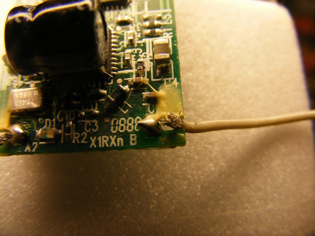

Nach dem dritten Absturz habe ich mir dann auch mal den Empfänger genauer angeschaut und nach dem ich das Gehäuse geöffnet hatte, festgestellt das eine Antenne nur noch von einzelnen Drähten an der Lötstelle gehalten wurde.
Ich habe dann einen 6200er eingebaut und seitdem habe ich solche Ausfälle nicht mehr gehabt.

Idefix hat geschrieben: Nach dem dritten Absturz habe ich mir dann auch mal den Empfänger genauer angeschaut und nach dem ich das Gehäuse geöffnet hatte, festgestellt das eine Antenne nur noch von einzelnen Drähten an der Lötstelle gehalten wurde.
Bei der Qualität der Lötpunkte wundert mich das nicht. Die Kabel haben das Lot gar nicht angenommen. Flussmittel war wohl im Budget der Produktion nicht vorgesehen. Zum Glück waren bei dir ein paar Adern ab. Das Kabelende hätte auch im Lötpunkt korrodieren und so den Kontakt verlieren können. Das hättest du dann wohl nie gefunden.

Eine Antennenproblem beim 6100 hat ich auch schon mal, eine war komlett weg.
Hab es erst viel später gemerkt. Daraufhin habe ich einen gleich langen Draht gleicher Stärke angelötet.
Damit bin ich 1 Jahr lang geflogen ohne Probleme. Vor einem halben Jahr hat mir Horizon bei einer Überprüfung der Komps den Rx ausgetauscht.
Die Dinger rappeln sich gerne lose. Ist offensichtlich ein hausgemachtes Problem.
