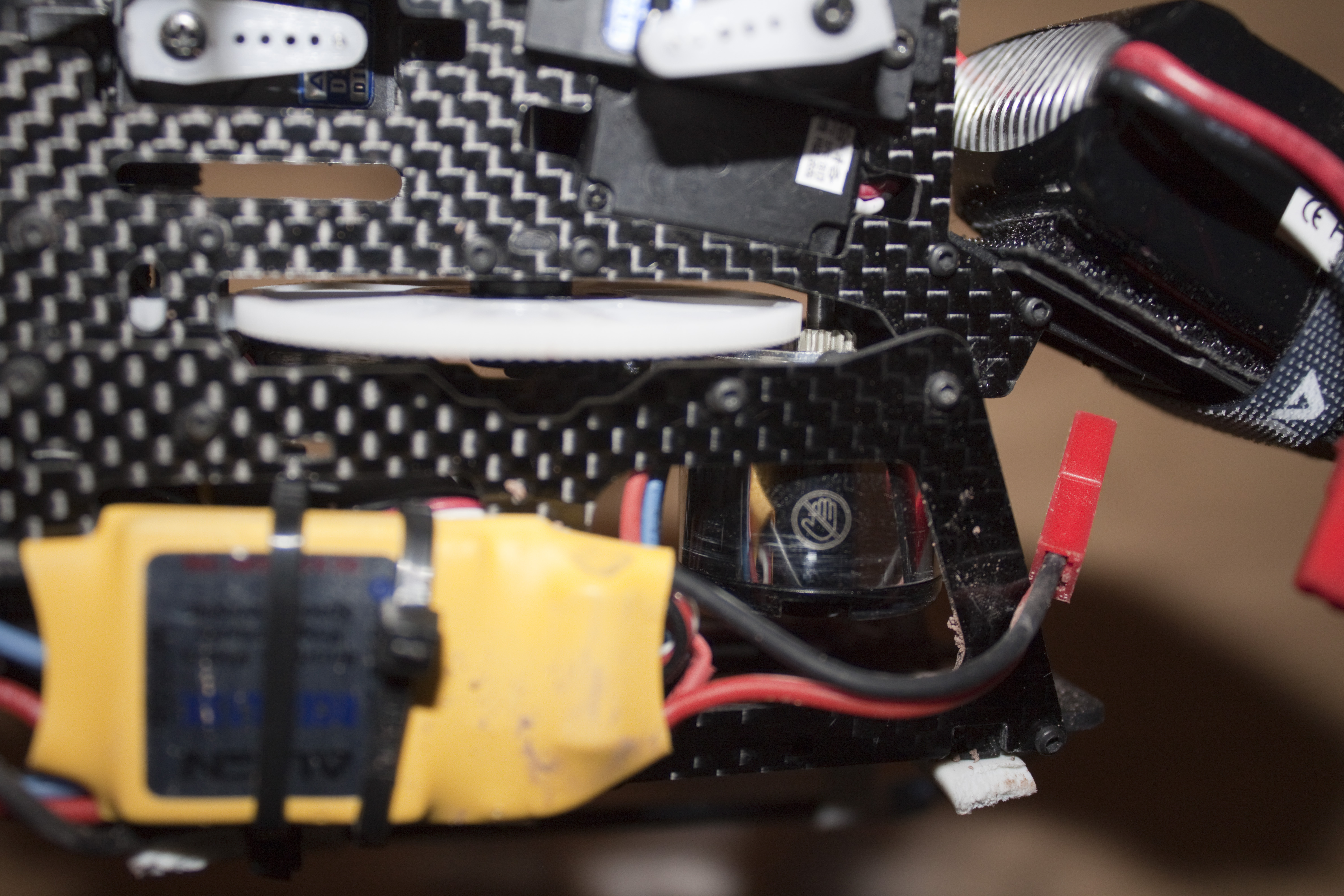

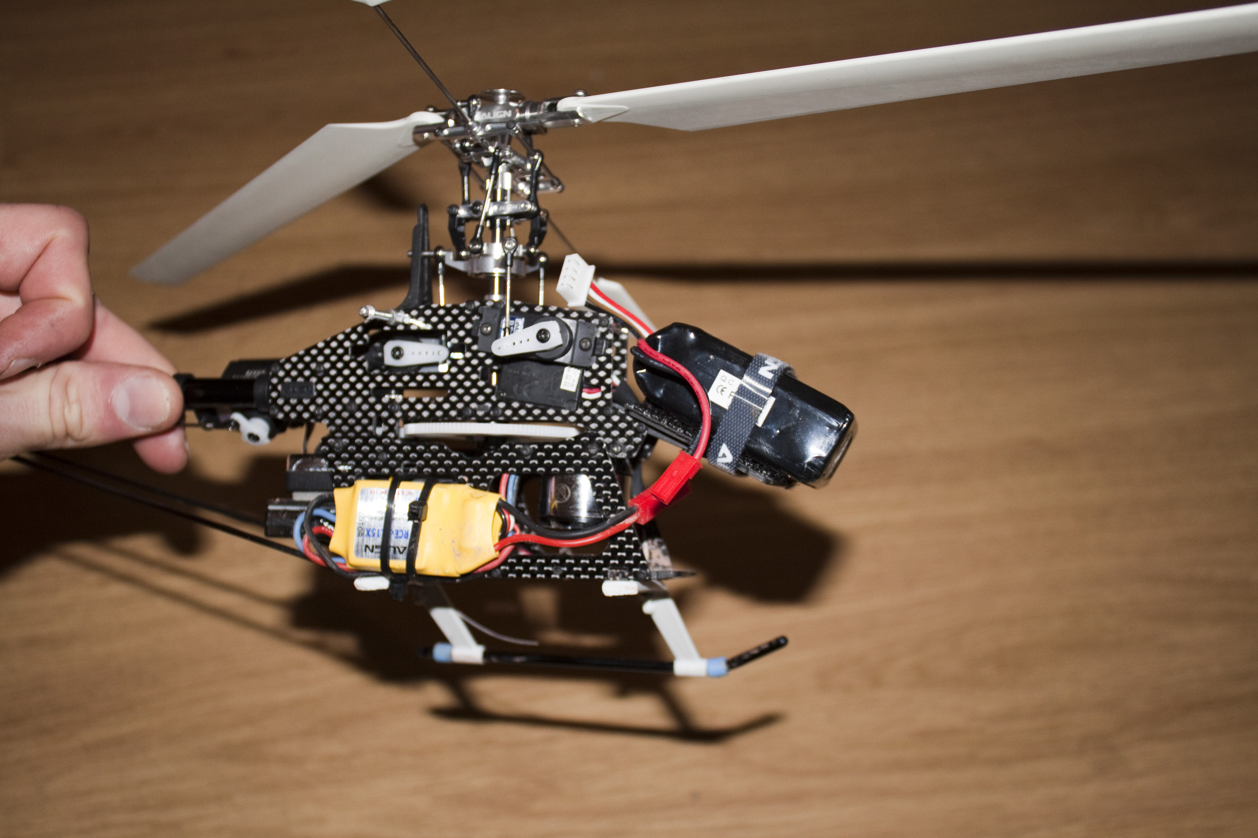

Moin,
wenn ich den 250er fliege hab ich irgendwie keine Angst und habs Ihm Heute mal so richtig gegeben.
negative pitch, positive, links rechts roll nick runter rauf, zick zack, turbo, man war das toll.
Dann im Nasenflug 15meter höhe. kein pitch mehr, ich dachte mir strom weg, ging nix mehr.
und schon kam der fall, autorotation mit nem 250er ist wohl nicht das wahre =) für mich jedenfalls und schwupps das Acker geknutscht.
Ursache und Schaden in Bildern im Anhang.
Fazit: Ritzel hat sich gelöst, obwohl ich mit der Grünen Subsche nicht gespart habe.
Schaden, Landegestell gebroche, sonst alles OK =)
Ich liebe den 250.

#2 Re: Fuss gebrochen Rex 250
Ich auchOcarus hat geschrieben: Ich liebe den 250.
Hast Du es ne Weile ohne Belastung trocknen lassen?
Bei mir hält es jedenfalls.

#3 Re: Fuss gebrochen Rex 250
Ja, bin den Heli erst nach einer Woche geflogen, nachdem er fertig montiert war.
Nun bin ich mir unsicher, anderen motor kaufen mit verschraubbaren ritzel ?
Einfach nur Pech ? hmm

#4 Re: Fuss gebrochen Rex 250
brauchst n ritzel mit madenschraube!?
Gruß, Flo
#5 Re: Fuss gebrochen Rex 250
Verschraubbar wäre toll, aber die Welle hat keine vertiefung leider.
Aber verschrauben und verkleben, wäre vielleicht doch besser.
Wo find ich die Ritzel ?
Max1234
#7 Re: Fuss gebrochen Rex 250
mitm dremel ne kleine abflachung an die welle und dann pn lesen
Gruß, Flo

#12 Re: Fuss gebrochen Rex 250
Wichtig ist auch, das vorher welle und Ritzel gründlich entfettet (aceton) werden!avalon hat geschrieben:Hast Du es ne Weile ohne Belastung trocknen lassen?
#13 Re: Fuss gebrochen Rex 250

#14 Re: Fuss gebrochen Rex 250
Entfettet hab ich die Welle nicht.
Warscheinlich hab ich die noch mit meinen Wurstfingern angepatscht und daher die ursache.

#15 Re: Fuss gebrochen Rex 250
SO, nun wirds Lustig.
Weil ich es nicht ausgehalten habe, habe ich das Landegestell geklebt und das Ritzel wieder wie gehabt aufgeklebt.
Raus und sehe da das Ding flieg wie nae 1.
- pitch + pitch. rolle summ summm summm und dann 80% Pitch am Hebel, und der Heli steigt, wollten wieder runter holen, kein pitch mehr vom sender, der heli steigt weiter.
Pitch Hebel keine Funktion nur Nick, Heck und CO. Motor Not Aus. 250er im freien Fall. Schaden: Welle, Blattlagerwelle, Moterhalterung, Landegestell war schon kaputt.
Das wars, waren locker 30 Meter auf den Asphalt.
Hab dann erstmal den Sender am 450er Rex getestet und siehe da Sender im Arsch.
Das Poti ist gebrochen am Pitch Hebel innen. Direkt an Robbe den Scheiss.
Hab mir Heute direkt nae T8FG gekauft, der alte SEnder war diese 6 Ch. Anlage von Futuba, 6ex oder so.
Naja besserer Sender kann nicht schaden, aber sowas ist Scheisse, einfach Scheisse. Kann nix machen solange, unschuldig das modell defekt, kein sim und co.
Neue Funke programmieren für alle 3 Helis und Fläche.....
Ich könnte Kotzen.
In diesem Sinne Fuss und Kopf gebrochen =)
