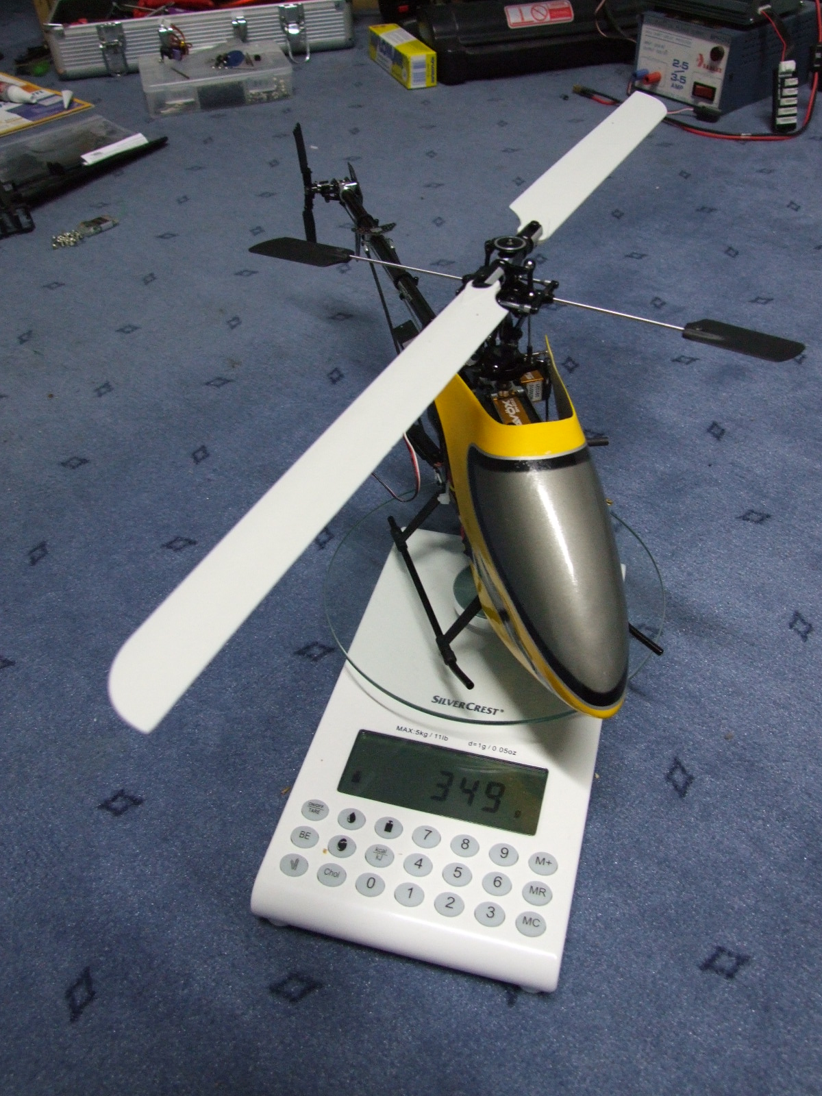

wollte nur mal sagen das Meiner eben auf 15 qm eben eingeschwebt wurde.
Am Heck ein ds760 von Spartan mit viel Liebe und den zahlreichen Tipps aus dem Forum hier eingestellt.
An der Taumelscheibe 3 x SH-0253 von Savöx. Geliefert von einem der besten und schnellsten Lieferanten die ich bisher kennengelernt habe (microHelis *Schleichwerbung*)
Am Heck ein S3154 aus der Krabbelkiste.
Der Motor ist ein Skorpion und weil da nur ein 15er Ritzel im Kasten war, kam das auch drauf.
Der Empfänger ist FASST schon doppelt so viel Wert wie der Bausatz R6106HF.
An der Drehorgel sitzt bis ich das Geld für den Tanzenden Regler (Jazz) habe noch der Turnigy Plush 25 im Govenor Mode bei 70%.
Am Kopf drehen sich die 2 Plastiklöffel aus dem Bausatz genau wie am Heck.
Die Energie kommt vom Nashorn mit 800 mAh (Rhino 3s 800 mAh)
Was es ist ................ ???
Ach so, das sollte ich noch erwähnen: Ein HK-250 GT, den ich eigentlich nie haben wollte und der mir immer zu teuer war. Nun war er im Paket mit drin und zurückschicken nach HongKong ist zu teuer. Deshalb habe ich den einfach mal aufgebaut, bevor ich noch auf die Idee komme den zu entsorgen.
Hier ist noch ein Bild von den 350g die mir eben im Arbeitszimmer ein breites Grinsen aufs Gesicht gezaubert haben.
Eigentlich wollte ich den ja nicht haben ... Nun ist er fertig und morgen werde ich den genauer einstellen.
