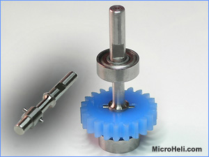

Zum Schluss haben wir dann zufällig festgestellt, dass bei mir an der Zwischenwelle das obere Zahnrad durchdreht.
Nachdem ich schon die TS nachgeklebt habe, ist das nun das zweite Teil mit Fabrikationsfehler.
Zum Glück ist der Heli bei allen Aktionen heile geblieben. Jetzt kann ich wenigstens über alles lachen. :-)

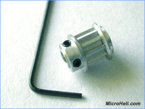

:), na trotzdem nochmal glück gehabt das es so ausgegangen ist ...das Zahnrad bei der zwischenwelle werde ich durch das schraubbare ersetzen, bishjer hopse ich noch mit dem original herum, da ich aber von einigen schon gehört habe das es sich "zerlegt" habe ich das schon mal auf lager gelegt, bei der nächsten größeren inspektion wird es ersetzt sofern es nicht vorher hops geht...

Was gibt es da für ein schraubbares?

ich glaube er meint diese Riemenrad. zum anschrauben :)
http://www.e-heli-shop.de/shop/product_ ... =213453173

Ja von Microheli:
