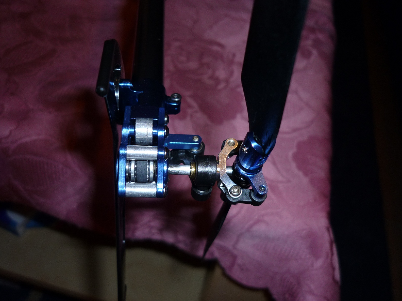

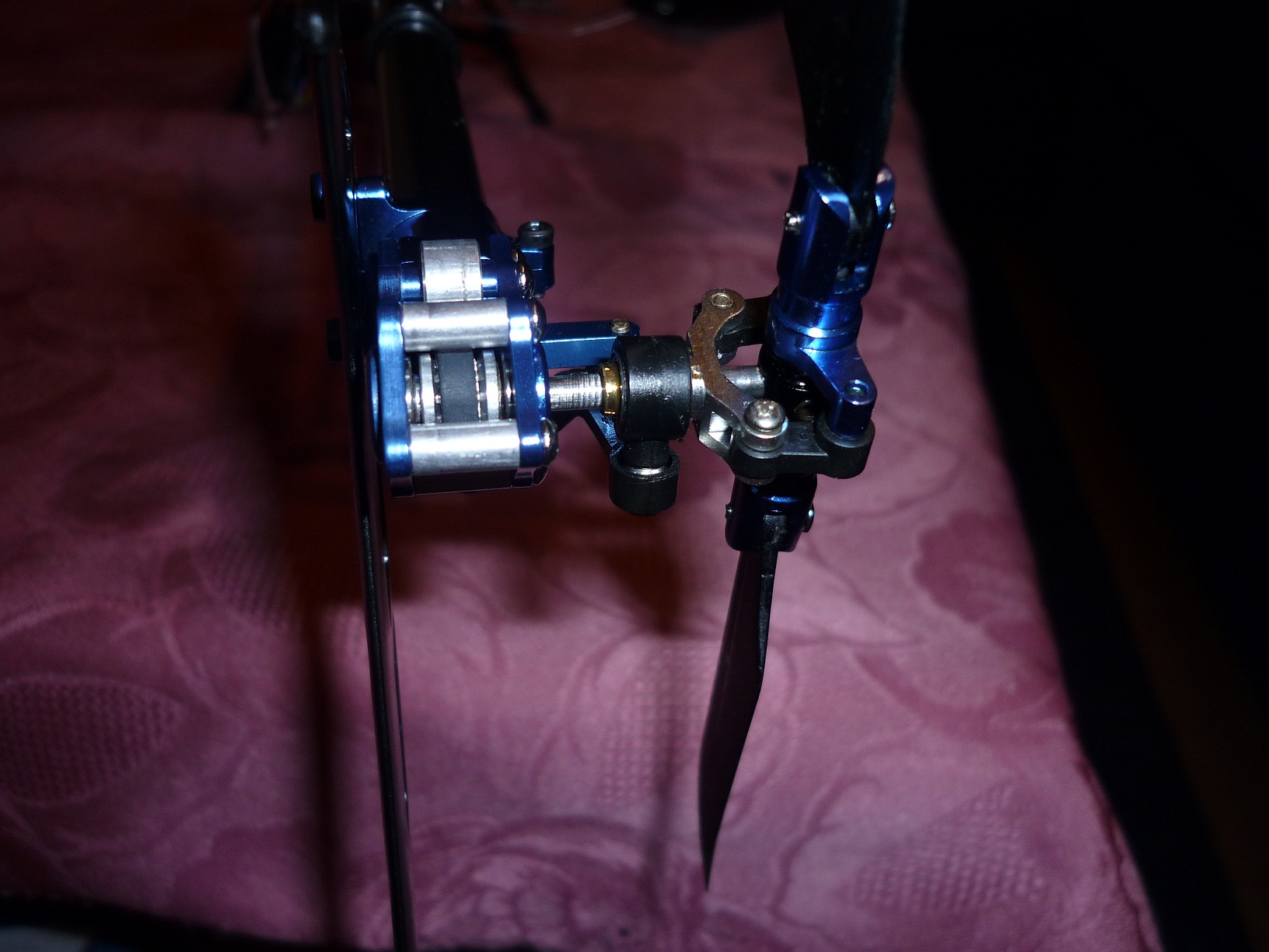

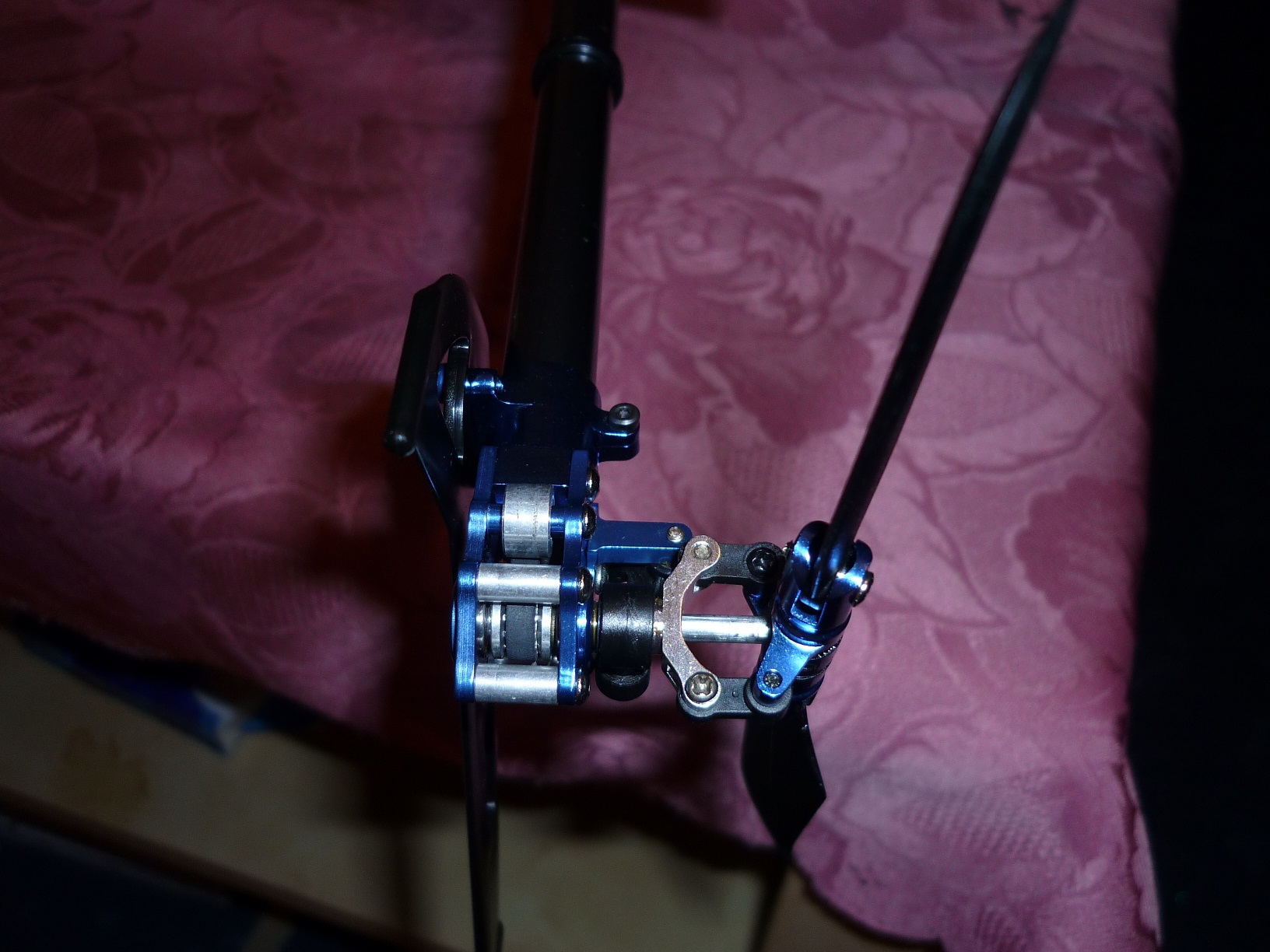

Moin.
Kontrolliere mal bitte ob wirklich ein Kraftschluss zwischen dem großen Heckabtriebszahnrad und dem Heckrotor gegeben ist. Es könnte sein, dass das Riemenrad nicht fest auf einer Welle sitzt. Dazu hältst Du einfach vorn das Hauptzahnrad fest und versuchst den Heckrotor zu drehen. Falls das nichts hilft, mach bitte mal ein paar Fotos vom Heckrotor in Mittelstellung sowie in beiden Endstellungen. Ich schicke Dir mal meine Telefonnummer per PN. Ruf einfach an, wenn Du nicht weiter kommst.

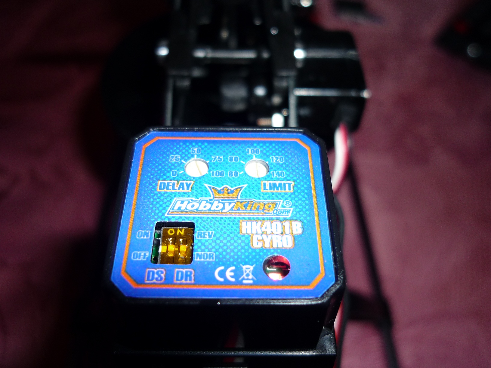

#9 Re: HK 450 Heckprobleme dreht wie ein Brummkreisel
hab mal ein paar bilder gemacht.

#10 Re: HK 450 Heckprobleme dreht wie ein Brummkreisel
Hast Du kontrolliert ob die Riemenräder fest sind?

Achso. Klemm mal den Gyro ab und versuchs mal ohne Gyro. Also Heckservo direkt in Empfängerbuchse 4. Da müsste man das Heck wenigstens halbwegs ruhig bekommen.
Dann wieder Gyro dran. Am besten mit Trainingsgestell drunter. Dann weisst du obs am Heli oder Gyro liegt!
