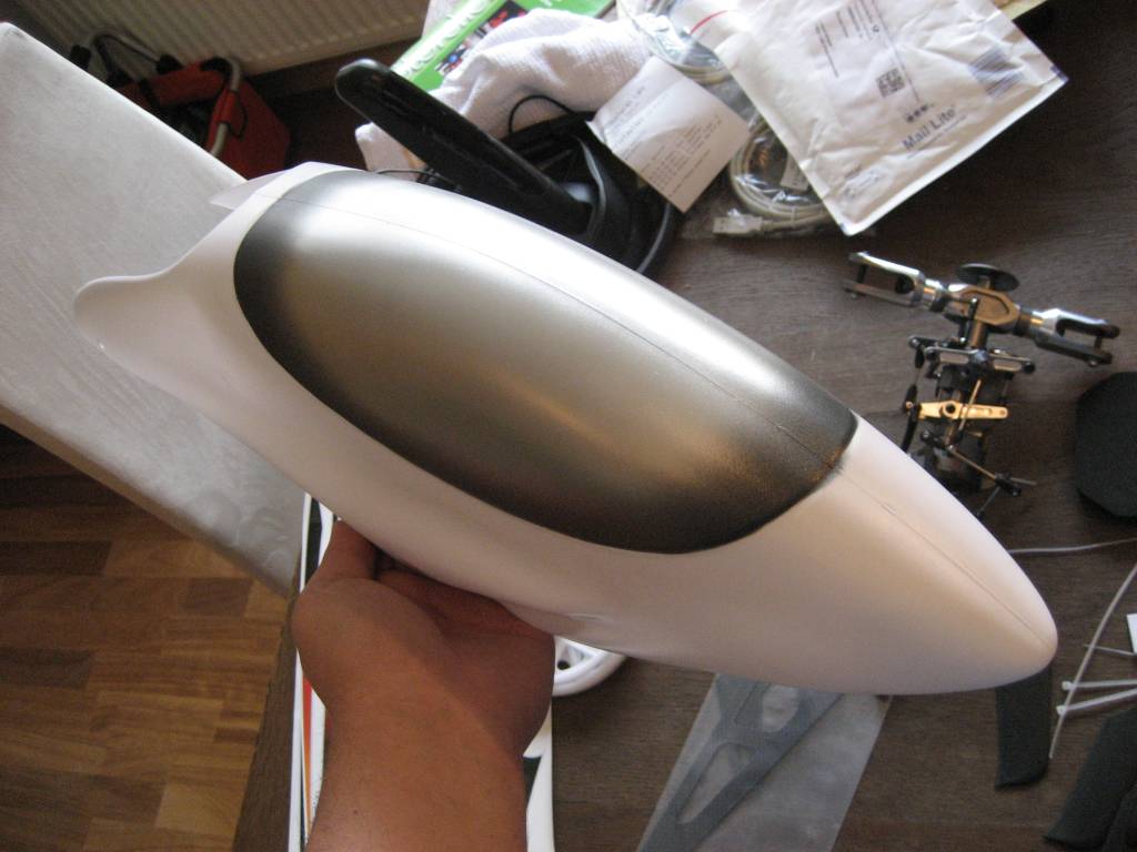

als erstes guckt einen die haube an. billigste tupper-ware, fette schweißnaht, die nehm ich nicht.<br />höchstens mit ein paar...

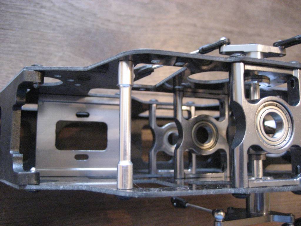

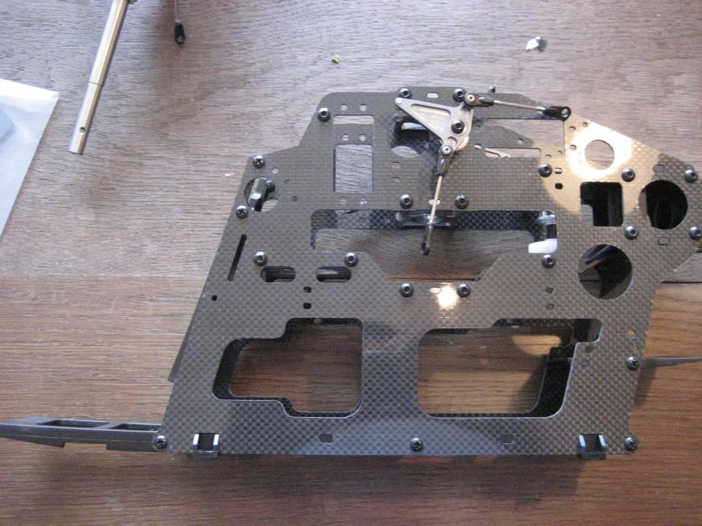

das chassis steckt in der haube, sieht soweit gut aus, keine fransigen kanten, PP-Hebel leichtgängig, die kugelpfannen laufen aber ziemlich schwer
hk600 001.jpg (119.37 KiB) 3242 mal betrachtet

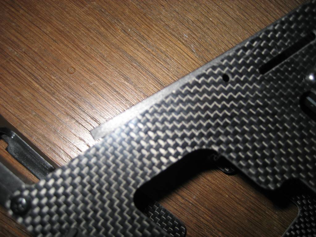

3 hrw-lager! okok, im makro-modus sieht man n paar fransen im cfk

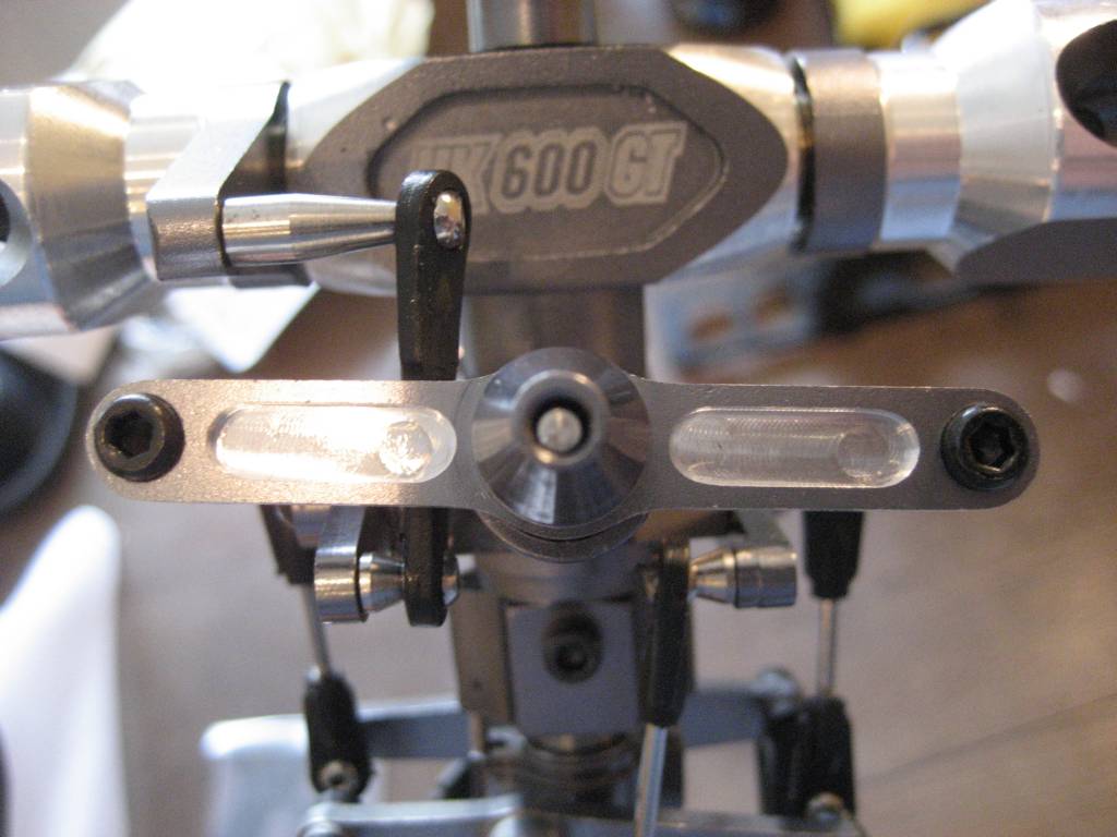

nächste Haltestelle: Hauptrotorkopf. die ts läuft n bissi schwer, werd da mal mit waffenöl nach helfen, ansonten schön leichtgängig ohne spiel.
hk600 004.jpg (120.75 KiB) 3240 mal betrachtet

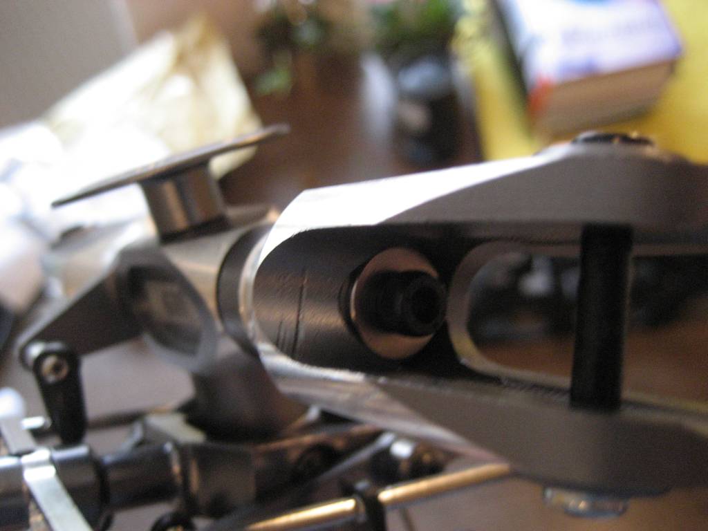

der blatthalter hat n fiesen macken... ist aber der einzigste am ganzen heli!
hk600 006.jpg (66.57 KiB) 3239 mal betrachtet

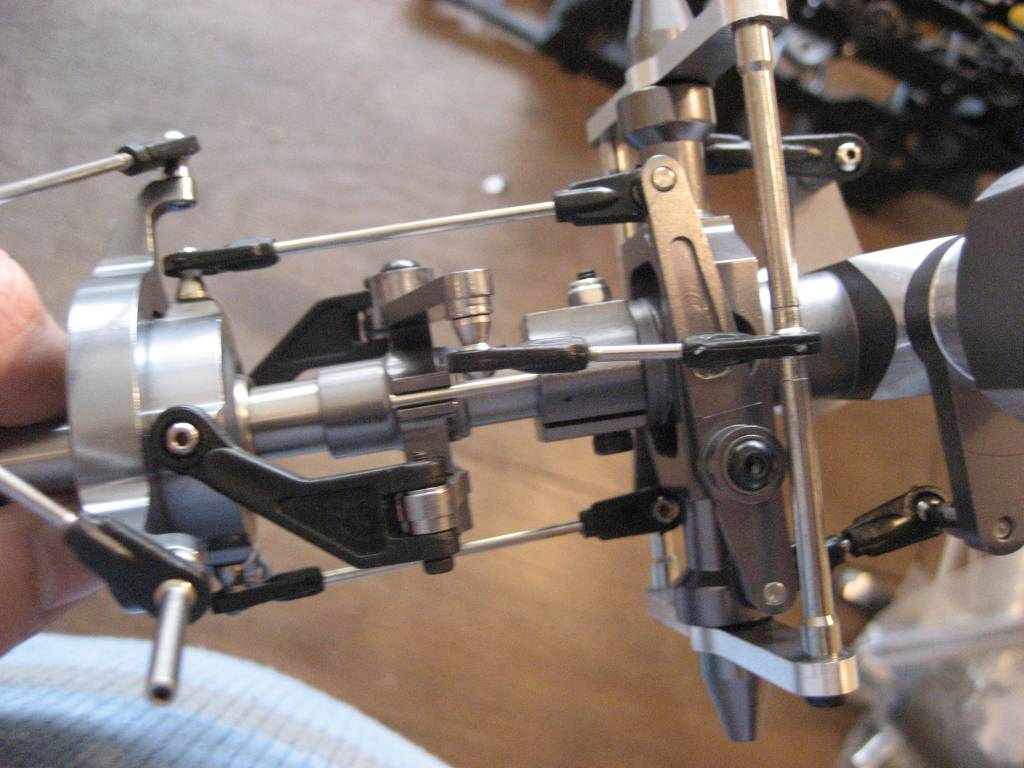

nochmal RK
nochmal RK
hk600 007.jpg (90.81 KiB) 3239 mal betrachtet

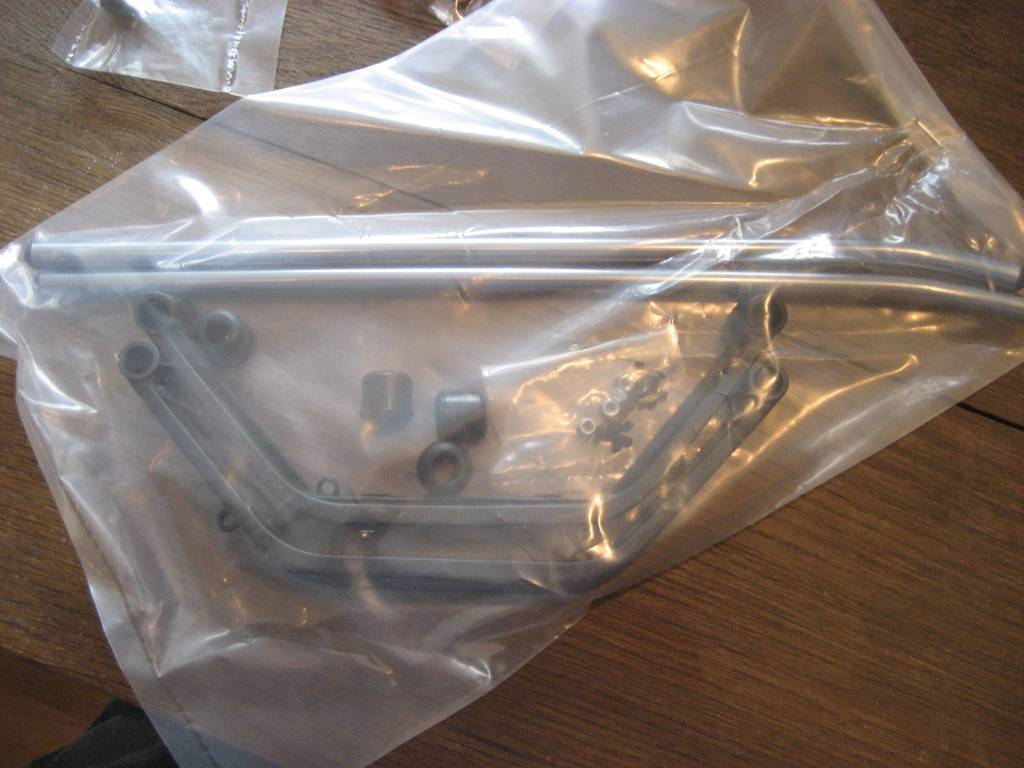

landegestell mit zubehör
hk600 020.jpg (83.38 KiB) 3228 mal betrachtet

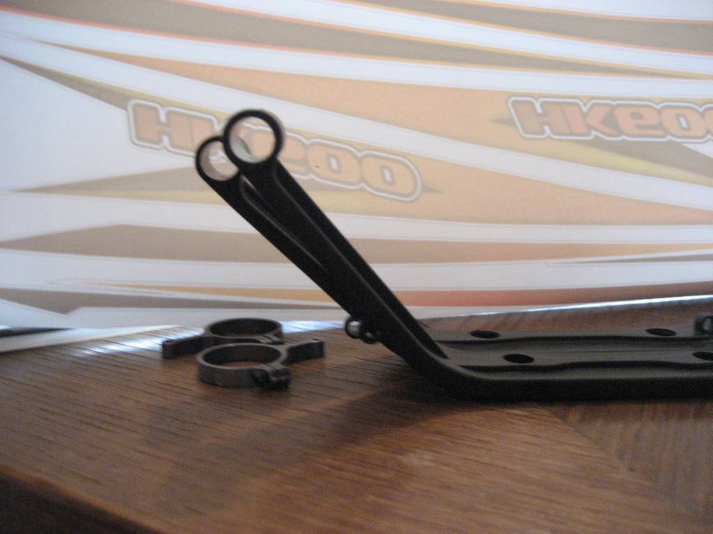

das vordere ist das HK, das hintere von align &quot;new landing skid&quot; das align ist viel steifer
das vordere ist das HK, das hintere von align "new landing skid" das align ist viel steifer
hk600 024.jpg (70.13 KiB) 3228 mal betrachtet

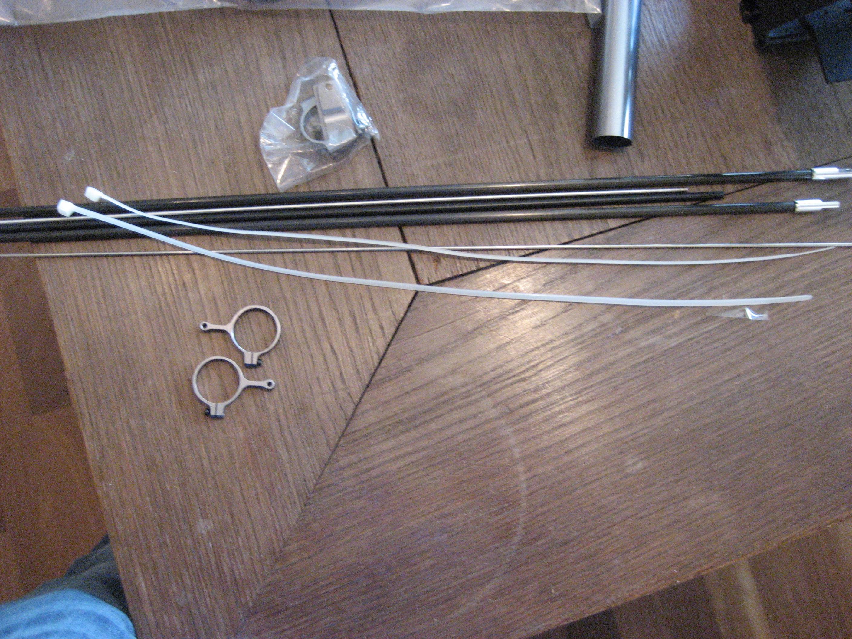

das lange zeug
das lange zeug
hk600 023.jpg (861.4 KiB) 3226 mal betrachtet

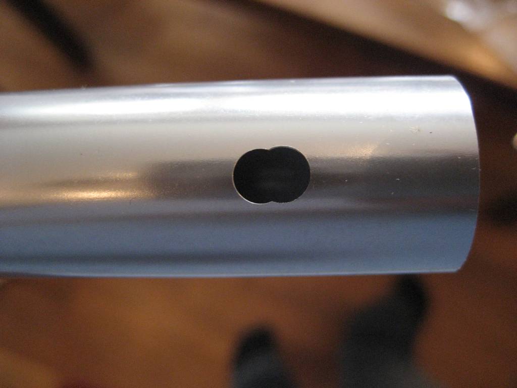

ein bekannter fehler, hero verbohrt, äähh verschossen
hk600 021.jpg (55.03 KiB) 3229 mal betrachtet

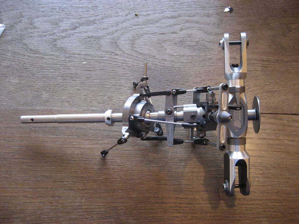

jetzt wird auseinander gerupft.
ich fang wohl mit dem Rotorkopf an.
Wenn´s was interessantes zu sehen gibt, mach ich foddos!
