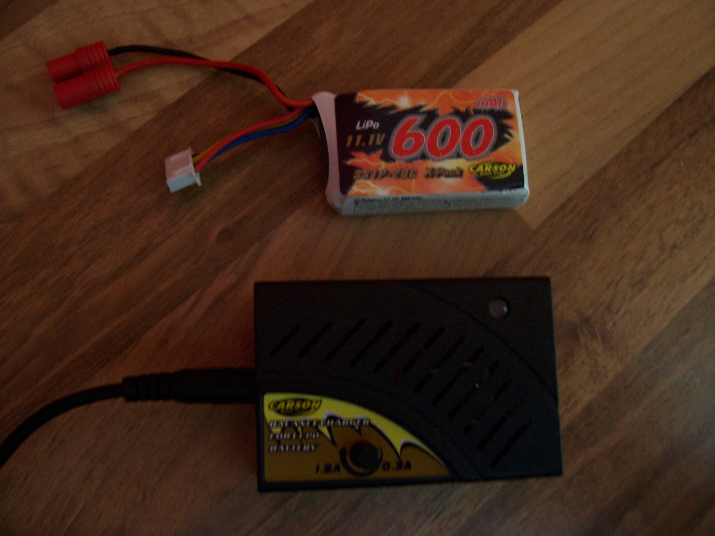

Servus zusammen!
Bräuchte da mal ein Paar angaben und Hilfen. Habe ein Balancer Ladegerät für meinen 600mAH Li-Po Akku.Das Teil ist ein 0815 Lader von Carson. War beim Heli mit dabei. In der Anleitung ist nix, bis auf den Hinweis wie man alles anschliesst. Da steht wörtlich:Der Akku ist völlständig geladen wenn alle 3 Glühbirnchen grün aufleuchten. Der Lader hat aber nur eine ??????? (Typisch Carson Bedienungsanleitung)
Also es ist folgendes: Ladegerät + 3S1P-20C /11.1V 600mAH Li-po Akku.
Am Lader selber ist ein Rädchen das man von 0,3 A bis 1,2A drehen kann.(sorry aber habe da keine Ahnung von) In der Bedienung steht das man den Akku nicht mehr als 5c entladen darf und die Spanung nicht weniger als 9V betragen darf. Im Sender kann ich ja die Volt ablesen damit man den nich Putt macht.
Was mache ich mit dem Ladegerät? soll ich 0.3A oder 1.2A einstellen beim Laden? Oder irgendwas dazwischen. Ich komme damit nicht klar. Ich habe normalerweise ein Lader der mir alles abnimmt. Würde aber gerne wissen wie ich mit dem hier umgehe?

Umbro hat geschrieben:Im Sender kann ich ja die Volt ablesen damit man den nich Putt macht.
das ist garantiert nicht die lipo spannung, sondern der sender akku!
wenn der akku 600mAh hat, stell das "rädchen" auf 0,6A, das entspricht dann 1C und für die lebensdauer ist das bestimmt besser!

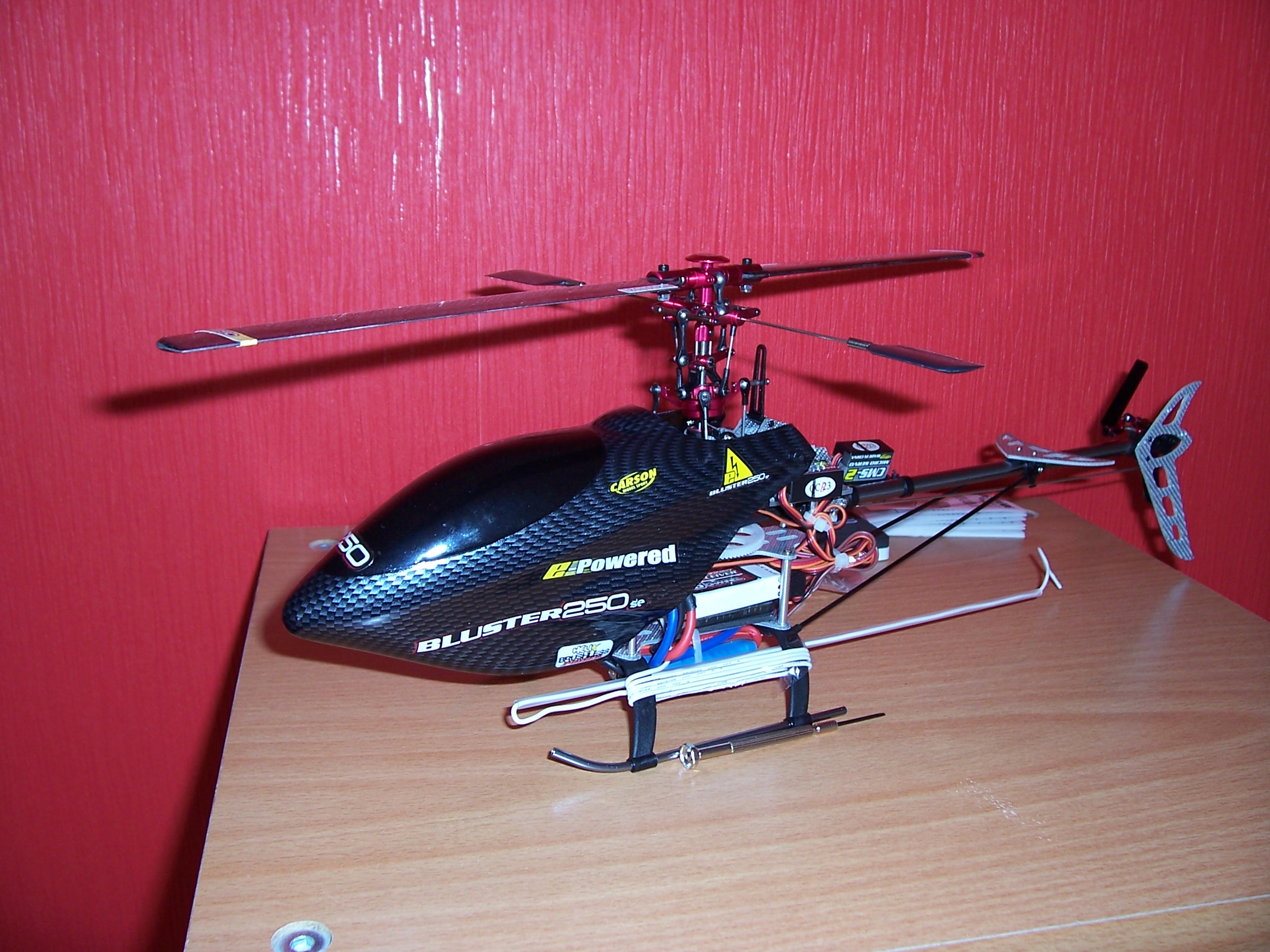

5C entladen heißt 5*600mA -> also max. 3A Entladestrom... was isn das fürn heli???

Das das die V für den Sender Akku ist weiss ich. Ich meinte auch das mir das für den Sender Akku angezeigt wird. Nur eben mit dem Li-po komme ich da nicht klar. Hab das eben falsch vormuliert. Ich werde mich daran halten mit den 0,6A. wird dann wohl eher ein "ca. 0,6A" als ein genaues Einstellen. (Dämlicher Lader)
Was wäre denn wenn ich den auf volle 1,2V stellen würde? Wenn er Putt geht was sollen den die 1,2V??
Der Heli: Carson Bluster 250se /3D

Umbro hat geschrieben:Was wäre denn wenn ich den auf volle 1,2V stellen würde? Wenn er Putt geht was sollen den die 1,2V??
du meinst 1,2A.
du lädst dann mit 2C, der akku wird ca in ner halben stunde voll.
du wirst halt nicht so viele zyklen drauf kriegen, wie wenn du bei 0,6A bleibst

Achso!
Weil ich habe einmal mit vollen 1,2 geladen. Dann hat der irgendwann grün rot geläuchtet???? Also ich hab geladen bis er grün zeigte und ein paar Sekunden später blinkte er dann grün rot im Wechsel.
Das ist der Heli!!!!!!!!!
250 se
