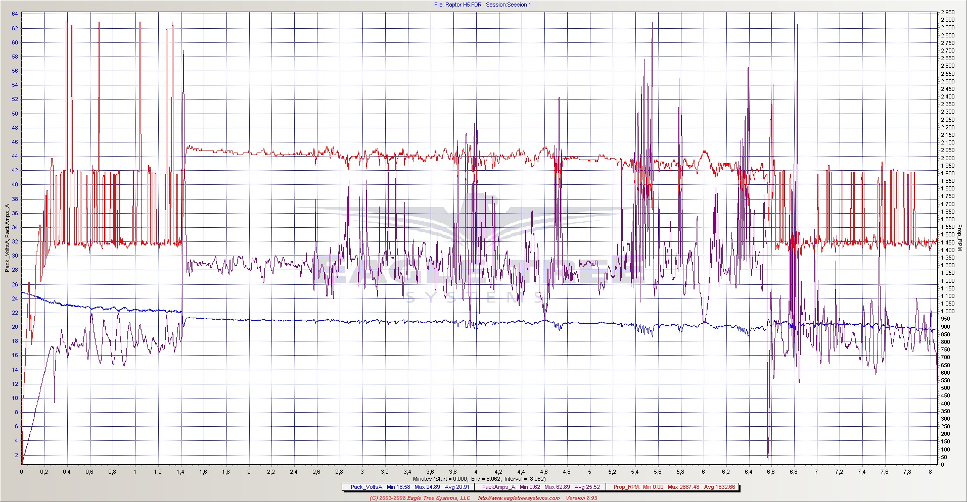

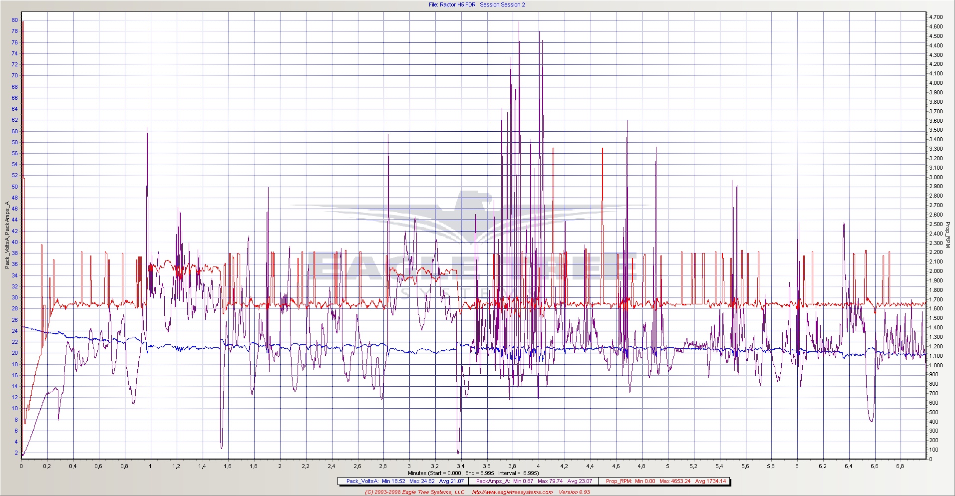

Hier mal 2 Logs vom heutigem Rumdüsen,Fahrstuhlfahren Pitchpumping und wildes rumdüsen.
Das Log war gleichzeitig der Trimmflug vom Vstabi das ich einen neues Sender gekauft habe
Das Log war einfach Sinnfreis rumdüsen mit Stops Flips und Akkuqäulen
