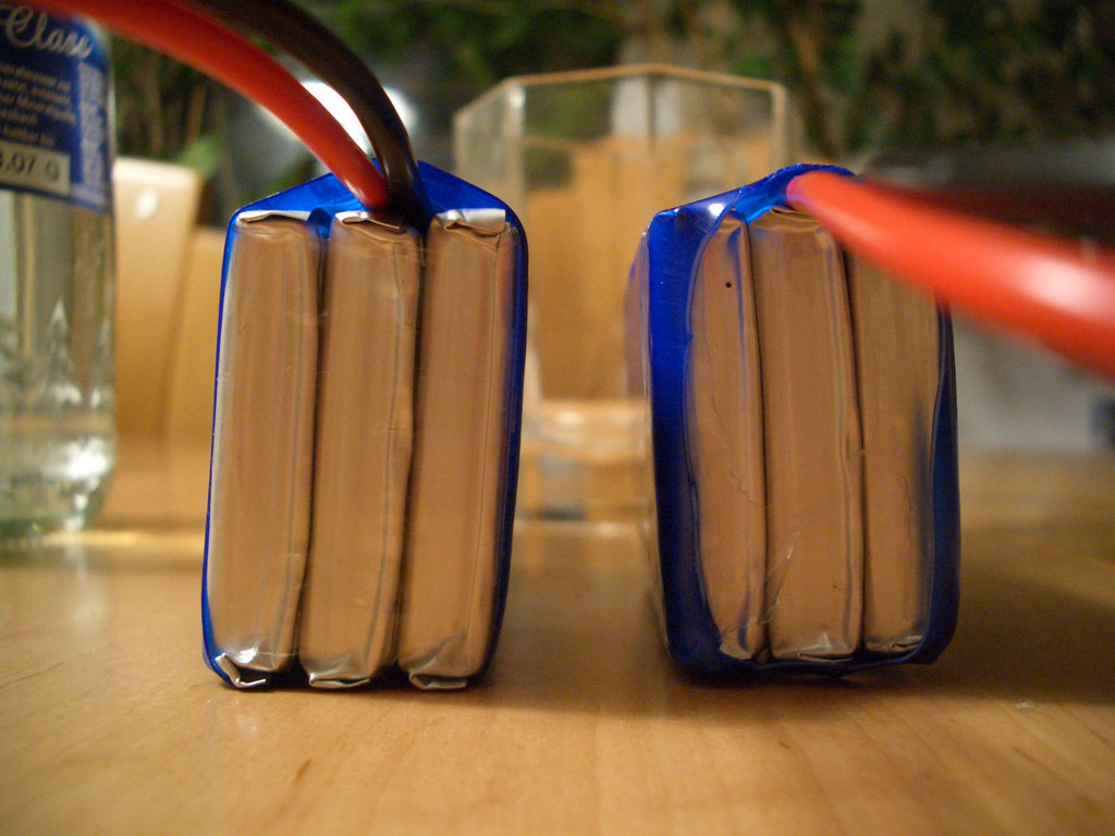

Hallo Allerseits,
Habe heute jetzt zum 5 Mal meine neuen Kokam Li-Poly-Pack 3/2000H 15c im TRex geflogen. Dabei ist mir beim Laden aufgefallen, dass der Lader schon bei knapp 12V abschaltet. Wenn ich dann den Ladevorgang nochmal starte werden nochmal so ca. 400 bis 500 mA reingeladen. Er schaldet dann auch bei 12,6V ab. Zudem ist beim Laden der Ladestrom nicht konstant. Meine anderen Lipo`s werden immer bis 12,6V geladen und dabei bleibt der Ladestrom auch immer auf meinem eingestellten Wert (meist 0,5C oder mal 0,75C wenn`s schnell gehen soll).
Das mit dem Abschalten bei 12V macht mich jetzt schon etwas stutzig. Würde ja darauf hindeuten, dass eine bzw. zwei Zellen zu früh voll sind. Deshalb habe ich mal ein Bild gemacht. Würdet ihr sagen dass die beiden dicke Zellen haben? Ich habe halt bis jetzt noch nie ne aufgeblähte Zelle gesehen und weis deshalb nicht wo das die Grenze ist. Ich hoffe mal nicht das die Zellen im Rex überlastet sind. Und nach 5 Flügen mit max. 9 min. Flugdauer sind die beiden ja auch nicht so alt, dass sie schon schwach werden dürften.
bis dann
Rene

Die sehen, soweit man es auf dem Bild überhaupt erkennen kann, völlig OK aus. Wenn sie aufgebläht wären, würdest Du es erkennen. Ich würde aber auf jeden Fall sofort mal die Einzelzellen vermessen! Ich hatte auch schon einen Pack, wo die Zellen schon bei Lieferung fast 0,5 Volt auseinander lagen.
Chris

Denke auch das die Zellen normal aussehen.
Hab heute einen 2s1p 940er Kokampack gekauft. Zuhause aufgemacht, dick.
Das sieht man ganz gut. Die sind dann aufgebläht und schwabbellig.

mach balancer anschlüsse dran und lad jede zelle einzeln und gut is. ist mir auch schon passiert, dass der lader vor 12.6V ausgeschaltet hat und es waren die zellen die leicht auseinander liefen. ein thunderpowerpack hats mich allerdings schon gekostet, da ich mich zu erst nicht getraut hab nen balanceranschluss dran zu löten.

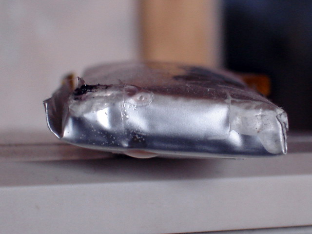

sieht doch gut und "normal" aus
Nicht so wie diese hier:

Was haltet ihr von einem Multimeter? Sowieso erstmal Balancer-Anschluss dran, dann kann man auch schön jede Zelle einzeln messen. Ich würd mich nicht immer drauf verlassen was das Ladegerät so macht, denn das sieht in der Regel nur die Gesamtspannung.

...du erkennst "aufblähen" daran,wenn du mit dem Finger draufdrückst und zwischen Hülle und Kern ein Luftpolster is
===>> dann Tonne

Hallo meint ihr,Jürgen110 hat geschrieben:Hi,
sieht doch gut und "normal" aus![]()
das wir das Bild ins Wiki aufnehmen können?
So als Beispiel wie ein LiPo nicht aussehen sollte.
