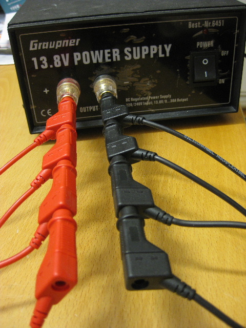

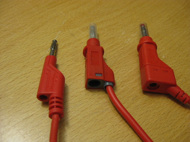

Ich hab mal schnell ein paar Bilder gemacht wie ne einfache und eine edle Lösung aussehen kann.
Die einfachere Lösung: Stapelbare 4mm Stecker an die Eingangskabel der Ladegeräte. Die Stecker mit Schiebehülse können 30 A ab :)
Stapelbare Stecker mit und ohne Schiebehülse
Steckerbaum am Netzteil ;-)
Gruß Ralf
