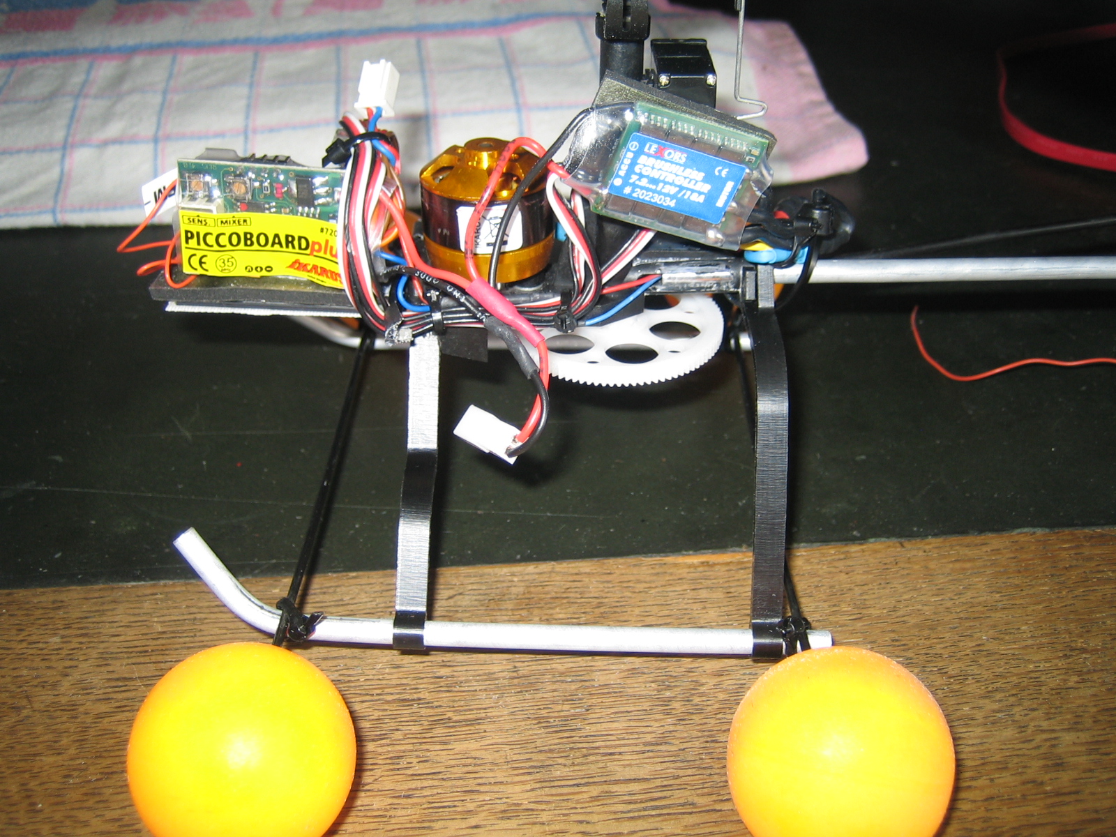

#13 Re: Flatterheck / extreme Vibs! Hilfe!
Beitrag von TimoHipp »
Hallo Felix !
Schau dir mal das Bild an. So habe ich das damals beim Piccolo gemacht. Verhindert das Umkippen ,und der Heli kann am Boden rutschen. Ganz ab ist natürlich am besten.
Timo
