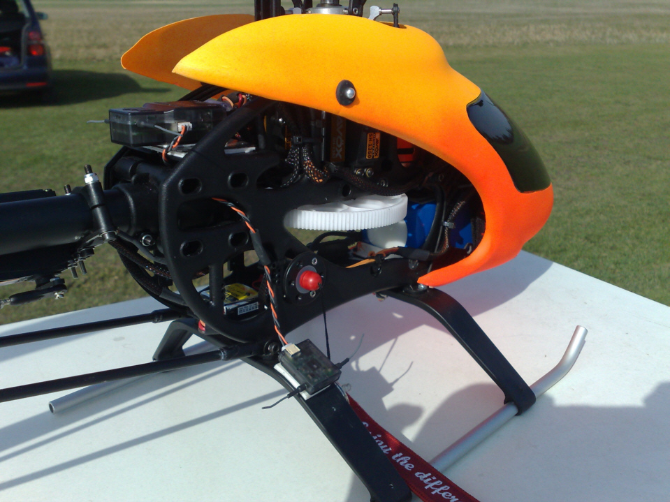

Hallo, da ich mich entschlossen habe, mein Logo zu behalten, werde ich ihn nun etwas Stretchen.
Das ganze wird ca. 5cm länger, und mit 550er Blättern, und 85mm Heckblätter (Logo 500) geflogen.
Im gleichen Zug wird auf Modul 0,7 umgebaut.
Telie habe ich alle schon hier liegen.....
Hauptzahnrad 138Zähne Modul 0,7 Mikadonr. 3000
Riemenzahnrad 28 Zähne Modul 0,7 Mikadonr. 3001
13er Motorritzel Modul 0,7 von Align (T-Rex 500)
Zahnriemen 540XL Mikadonr. 2766
Heckrohr 620 Mikadonr. 2759
Heckrotorblätter 85mm (bei Bedarf) Mikadonr. 2461
550er SAB oder Blattschmiedblätter
Da sich mit dieser Zahnradkombi nahezu das gleiche Übersetzungsverhältnis ergibt, brauch ich eigentlich am Regler nix umstellen.
Logo 10 200:40 und am Motor 19:200
Logo 10 XL 138:28 und am Motor 13:138
Die grösseren Heckblätter kommen nur bei Bedarf drauf, wenn die original 75mm nicht mehr ausreichen sollten.
Logo 10 3D XL
#2 Re: Logo 10 3D XL

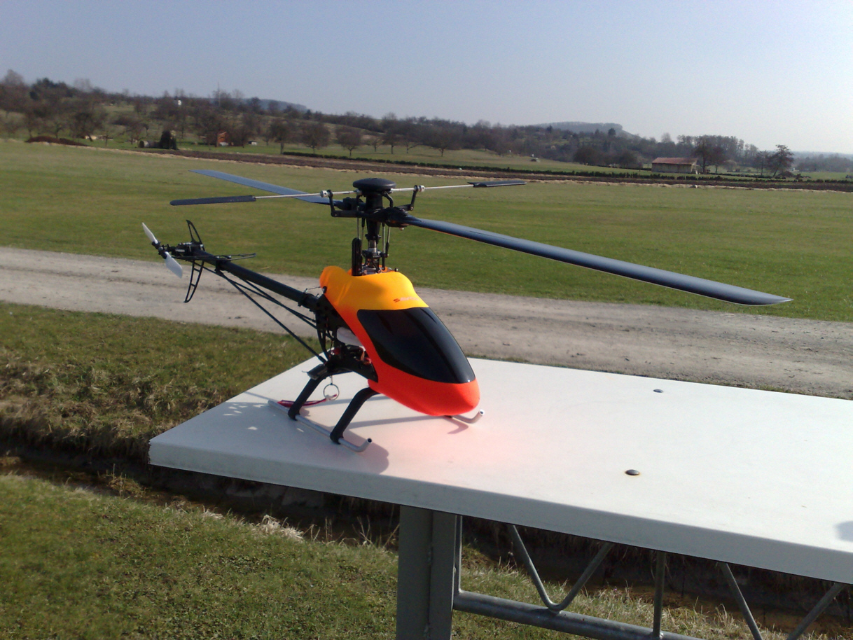

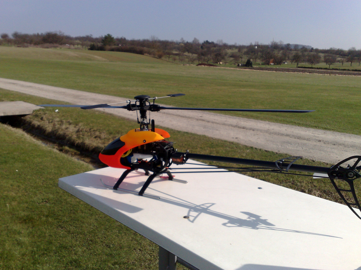

So, fliegt sich absolut genial. Nur werde ich das 13er gegen ein 12er Motorritzel tauschen, da ich bei 67,5% bei knapp über 2000 U/min bin. Blätter habe ich vorerst die FPH von der MBZ drauf. Sind aber für meinen Softflugstil zu Hart. Werde die Blattschmied versuchen.....
