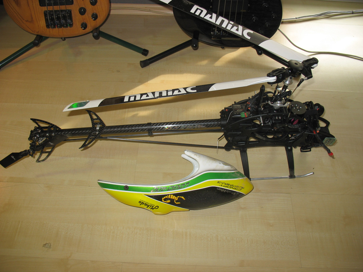

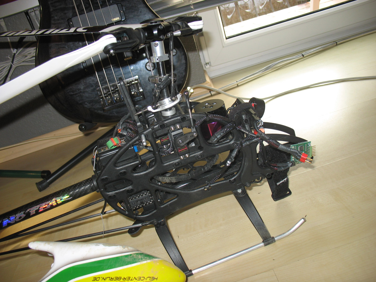

Meiner ist heute auch runter gekommen, Heckrotor ist ausgefallen Bild :cry: Bild Konnte ihn noch so halbwegs gerade stellen bevor er in Hacker ist.
Gerade jetzt wo es so Wetter mässig so schön ist und wo ich meine ersten Loopings, Flips und Rundflüge gemacht habe (habe ja erst angefangen).
Schaden vorerst mal:
- bei den 3 Servos is das Getriebe futsch.
- Hauptblätter
- Haupzahnrad
- Haupwelle
- Lager und das Freilauflager
- Heckrohr
- meine Airbrushhaube hat einiges abbekommen
etwa 200.-€ (ohne mein Haube gerechnet zu haben)
Hoffe das BLS wo ich mir gerade erst rein gekauft habe hat nichts abbekommen, Getriebe ist auf jedenfall noch ganz.

ChainMan
Beiträge: 790
Registriert: 15.11.2009 14:52:19
Wohnort: bei Augsburg
#11 Re: Logo400 das erste mal 15Grad gesehen...
Beitrag von ChainMan »
Ok die Blätter sind relativ teuer aber wie kommt man denn auf 200 Euro?
Freilaufnabe 27.-€
Hauptzahnrad 12.-€
Zahnriemenrad 9.-€
Hauptrotorwelle 9.-€
3x Servogetriebe 19.-€
Kugellager Hauptwelle 19.-€
Kugellager Heckwelle 6.-€
Radix CFK Rotorblätter 430mm 60.-€
CFK Heckrohr 20.–€ (Original kostet 9,90.–€)
Riemen 9.-€
kpl. 190.-€
Dann halt noch meine Hollow Aufkleber 10.-€
Und nen komplett neuer Bausatz würde 236 Euro kosten
Wo kaufst du den für den Preis ?? Neuer Baukasten kostet doch ohne Blätter etwa 320.-€ bis 350.–€ je nach Shop. Dann sind aber immer noch die Servogetriebe hinüber, hätte sich also nicht wirklich gelohnt.
das mit den Hauben iss immer so...deshalb habe ich immer Hauben von der Stange
Dachte nicht das ich soooooo schnell ne erdung mache und wenn dann nicht durch ein technischen defekt sondern durch meine eigene blödheit. Aber gut war die erste und letzte :roll:
Übrigends habe ich den Fehler nun genau gefunden. An der Heckrotorwelle hat sich die Schraube bzw Hülse '2455, die auf der Welle läuft (die mit dem Plastik verschraubt wird) selbst aus dem Plastik raus gedreht - weil dort ein Lager von den kleinen gehängt hat. Obwohl ich das gut geschmiert hatte und der Heli gerade mal etwa 30 Lipos runter hatte.
