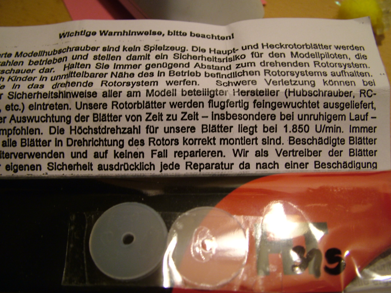

Meutenpapa
Beiträge: 537
Registriert: 13.03.2005 07:37:33
Wohnort: Bayern 85235
Beitrag von Meutenpapa »
mhhh,
mal ne Frage zu den Helitec-Blättern..
Hab mir da welche gekauft. Auf dem Zettel der da dabei liegt, steht
max zulässige Höchstdrehzahl 1850 U/min ?????
Christian
Chris_D
Beiträge: 10547
Beitrag von Chris_D »
Meutenpapa hat geschrieben:mhhh,
Christian
Bei mir war kein Zettel dabei.
1850 im Rex? Das reicht ja kaum zum abheben :D
Kann ich mir kaum vorstellen.

Meutenpapa
Beiträge: 537
joh joh Chris,
hab 2 Paar von den roten hier. Bei beiden son Zettel dabei.
*selber verduzt bin*
Chrisitan
Danny-Jay
Beiträge: 1347
Registriert: 01.12.2004 08:01:16
Wohnort: BW
Beitrag von Danny-Jay »
Sicher der selbe Zettel wie bei den 710er Blättern :D :lol:
Vex
Beiträge: 1142
Registriert: 06.01.2005 15:25:48
Wohnort: Zermatt
Beitrag von Vex »
wahrscheinlich schon,
kann ja nicht wahr sein carbonblätter für den rex mit 1850 U/min :D
Eugen (Schwiiiizer)
