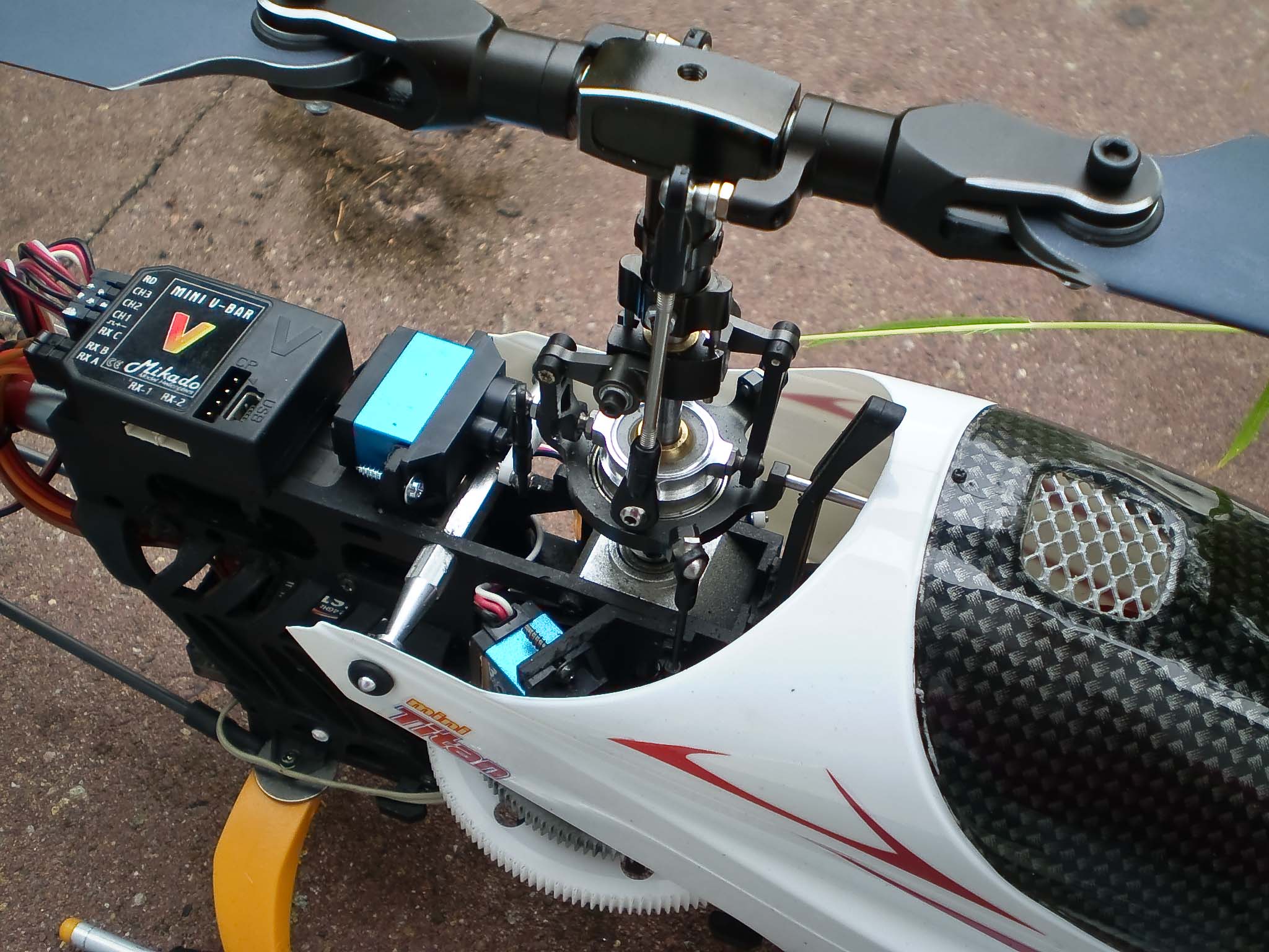

Habe mir vor einigen Monaten in der Bucht einen angeblichen MT-SE Alukopf ersteigert. 60€ hat er gekostet! Wurde zusammen mit einem Heckrotor, den ich aber nicht ersteigert hatte angeboten. Habe mir den Kopf lange aufgehoben um ihn in einer feierlichen Zeremonie zu montieren. :mrgreen:
Jetzt habe ich hier aus dem Forum einen eschten MT-SE bekommen(neu).
Da dachte ich mir, weil gerade mein Plastekopf vom alten MT schwächelt....machste halt mal den Ebay-SE-Kopf drauf. Aus der Zeremonie wurde aber ein Trauerfest. Als ich den besagten Kopf aus der Kiste kramte lief mir ein kalter Schauer den Buckel runter! Ich hatte ja gerade den neuen SE-Kopf zusammengeschraubt...und der Ebaykopf sieht mal gar nicht so aus wie der SE-Kopf. :shock:
Naja hab ihn dann montiert und musste feststellen dass die Taumelscheibe und der Pitchkompensator ziemlich starkes Spiel hatten. Der PK auf der HRW und die TS im TS-Lager...Auch 2 Kugelpfannen an der TS hatten erhebliches Spiel und ließen sich fast von der Kugel pusten! :shock:
Nun meine Frage. Was hat der mir fürn Scheißding verkauft?
Am besten ich mach die Plaste TS und den Plaste PK wieder drauf.....

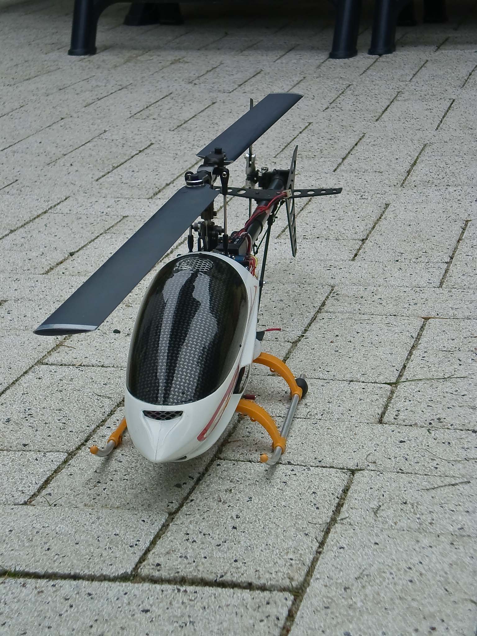

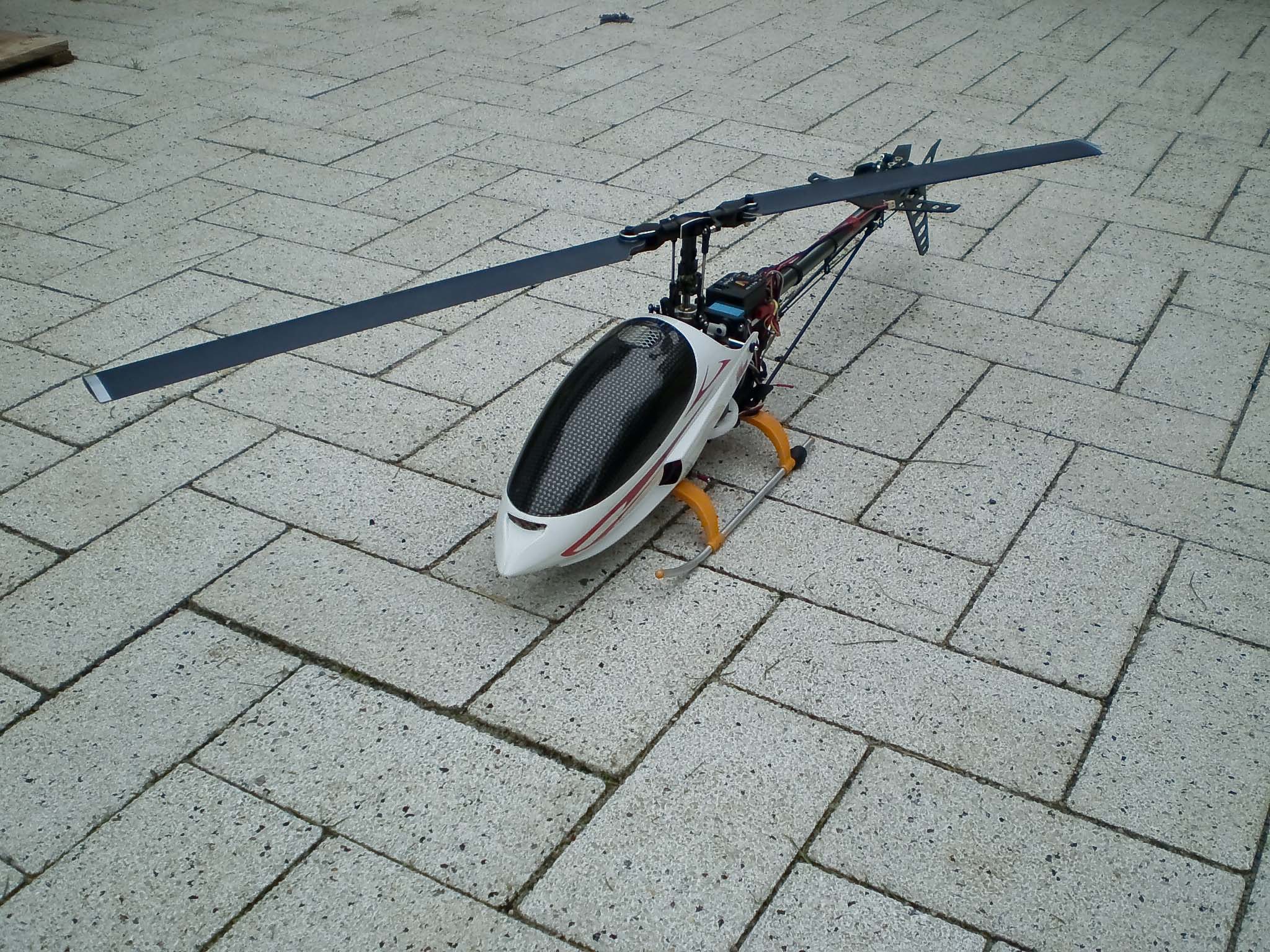

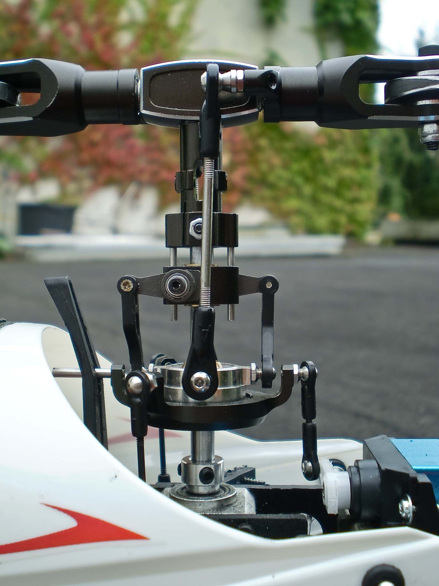

Hier mal ein paar Bilder von der Mogelpackung:

Du hast auf jeden Fall nix schlechtes gekauft - das ist ein Sonix-Kopf von http://www.Sportsmoto.co.uk
http://www.sportsmoto.co.uk/acatalog/info_907.html
Hab mit den in Teilen gekauft und als FBL auf dem MT gehabt, geht sahnemäßig. Saubere Passung, weitestgehend spielfrei ( über das Paddelframe kann ich nix sagen, weil das ja wegfiel ), aber sauber gearbeitet und jeden Cent wert.
Kostet aktuell 76.- Euro, ohne Heck, ohne Versand. Von daher haste nicht viel gespaart, aber trotzdem günstig bekommen.

#9 Re: Doch nicht SE!!!!Wer baut diesen Alu-Kopf?
Wenn die BLW spielfrei in den Lagergummis sitzt steht dem nix im Weg. Schau beim Paddelframe vor jedem Start nach, das die Pfannen richtig auf den Kugeln sitzen - der sieht mir exakt so aus wie der von micrhelis.com, den ich auf meinem MT hatte. Super-Teil, extrem leichtgängig, irre spitz auf zyklische Befehle - aber leider waren dei Kugeln so gut poliert, das die Pfannen gerne über die Kugel sprangen, wenn amn den Heli am Kopf getragen hat. Hat man dann nach dem Abheben nur am Spurlauf gemerkt, keine Vibs, nix, aber wäre nichts für schnelle Manöver gewesen. Sollte dein Sonx-Kopf ähnliches Verhalten zeigen würde ich mal schaun, ob dei Pfannen vom MT strammer sitzen und die ggf. austauschen, ansonsten wird da nix passieren, wie gesagt ist die Verarbeitung wirklich sehr gut, weshalb ich den Sonix-Kopf schon öfters als Upgrade empfohlen habe. Und das Heck ist ebenfalls genial, hab ich nach dem letzten großen Crash nun auch auf meinem MT-FBL montiert - was ich nicth machen würde, wenn ich mit der Quali unzufrieden wäre ;)

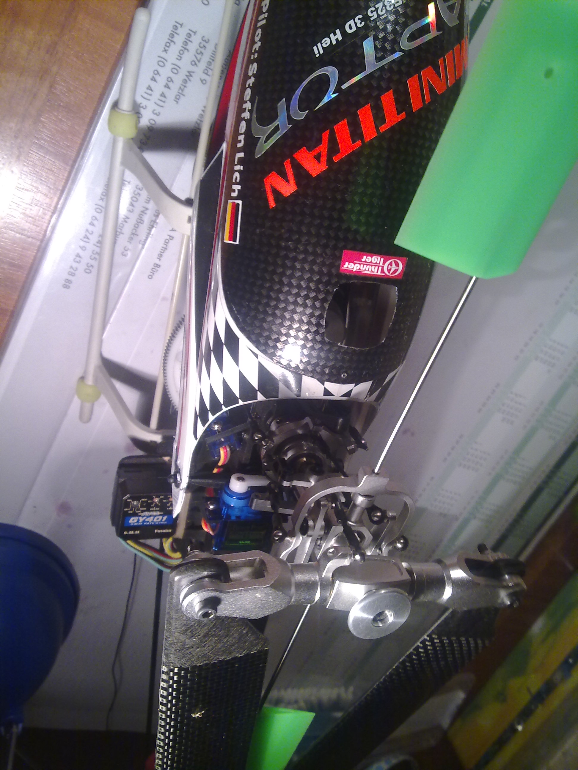

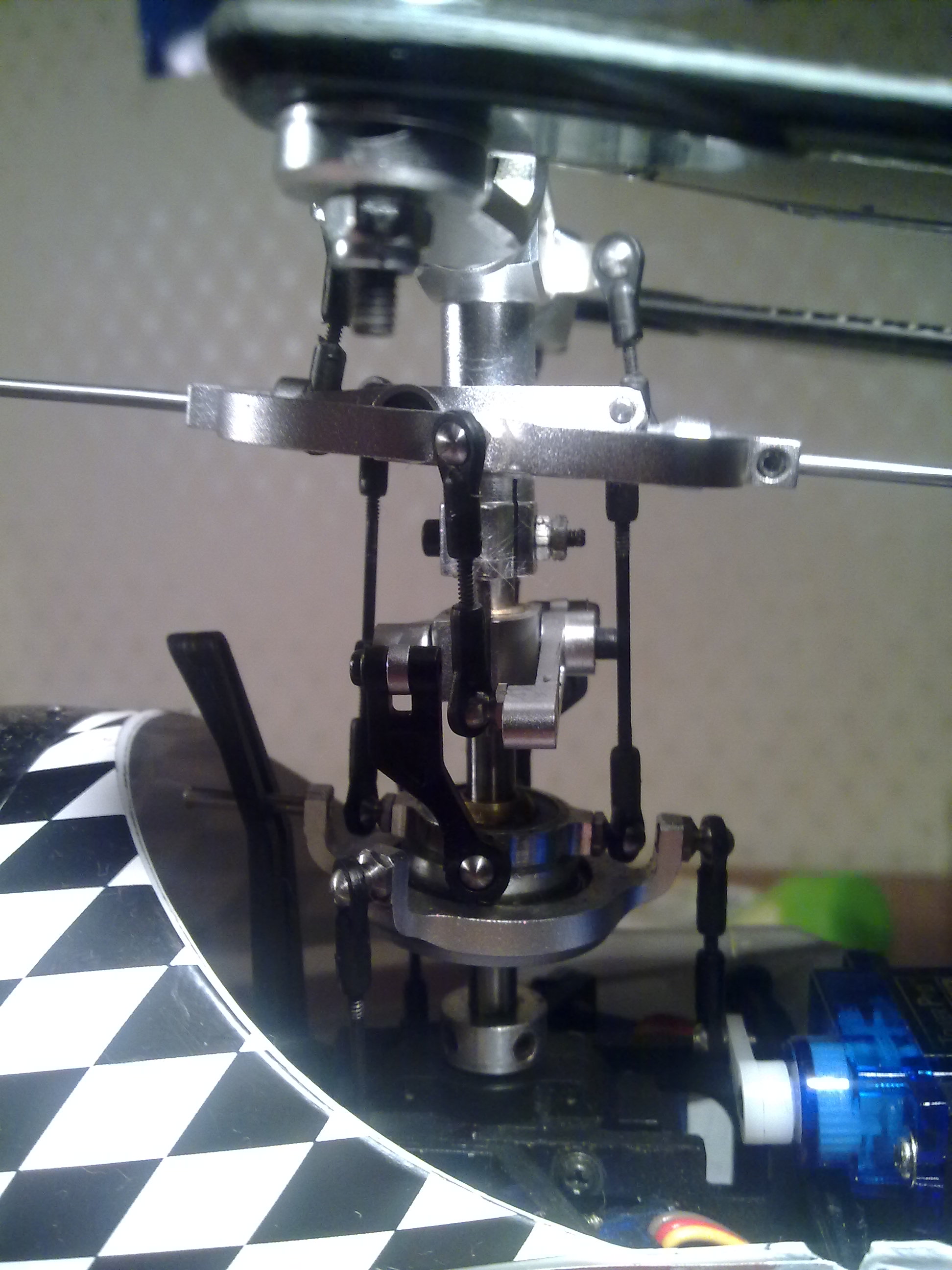

Nein, du mußt an E-Teilen nicht extra in England bestellen. BLW ist die gleiche, HRW paßt eh, Paddelstange ohnehin, und ich glaub es passen auch die orginalen TT-Dämpfergummis rein.
Solltest du auf FBL umbauen wollen biete ich dir gerne meinen Sonix-Kopf an, dann laß den lieber komplett wie er ist als Ersatz für deinen anderen MT, macht mehr Sinn, weniger Arbeit und funzt garantiert. Der liegt bei mir rum, weil ich der Optik wegen auf den RJX-Kopf umgerüstet habe. Anbei mal paar Bilder, wie das aussehen könnte.
