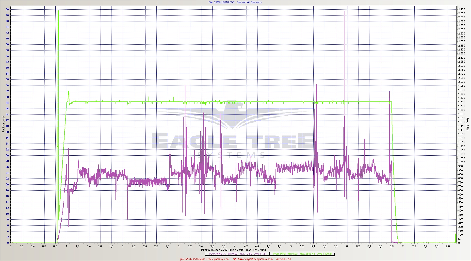

So schaut nen Log aus wenn sich das Ritzel langsam löst
Paulus
#1 So schaut nen Log aus wenn sich das Ritzel langsam löst
Beitrag von Paulus »
Die Drehzahlspitze auf 2800 Umdrehungen beim hoch laufen ist nen Fehler vom Loger. Liegt glaube ich daran das ich beide Sensorkabel an einer Motorphase hängen habe.
So schaut ein Log normalerweise aus.

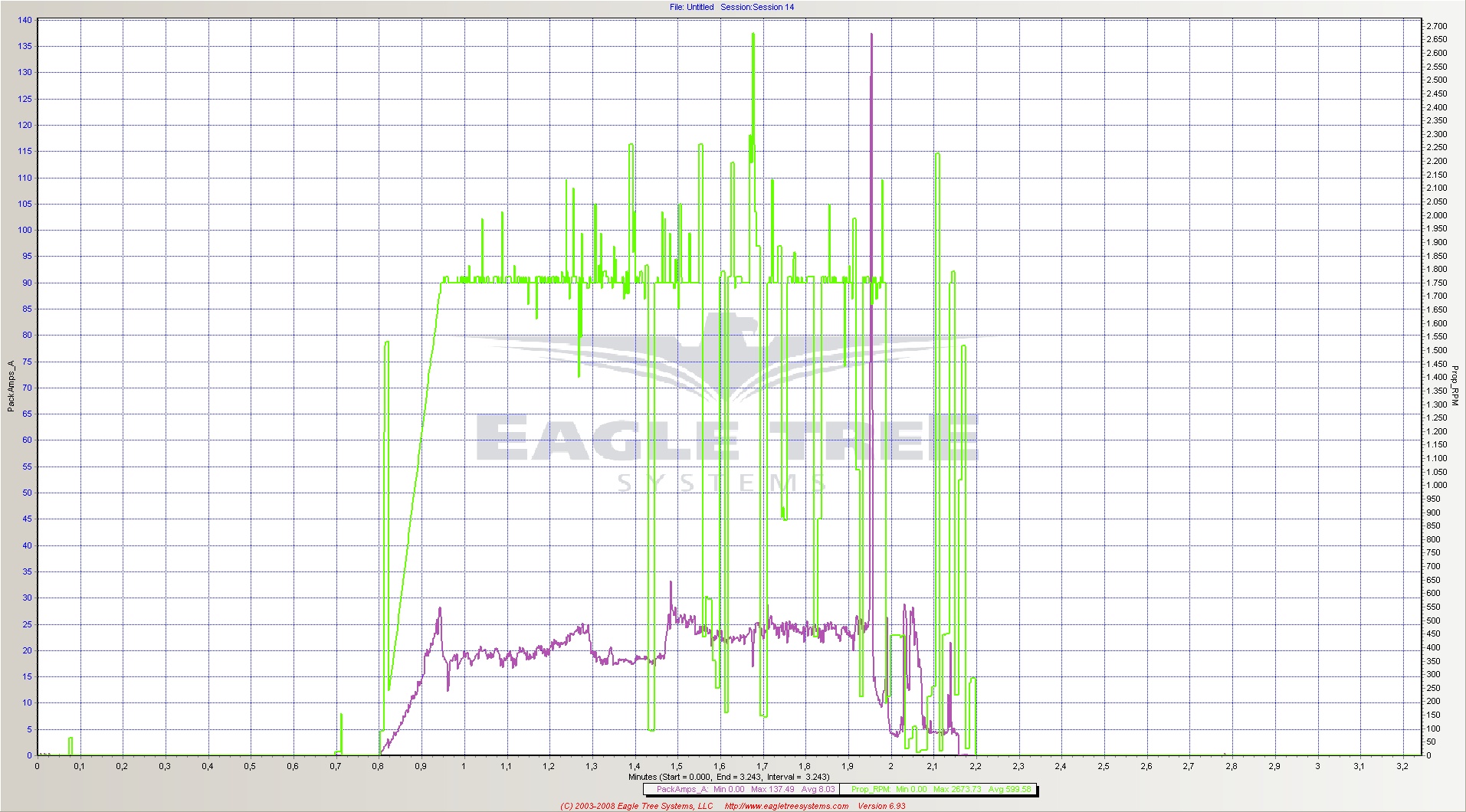

Kurz abgehoben, Gasvorwahl 2 kurz rein, wieder zurück auf 1, gelandet um was im Vsatbi umzustellen.
Kurz nach Minute 5 scheint sich die Madenschraube so langsam zu verabschieden. Aber der Heli flog sich bis zum Schluß noch normal.

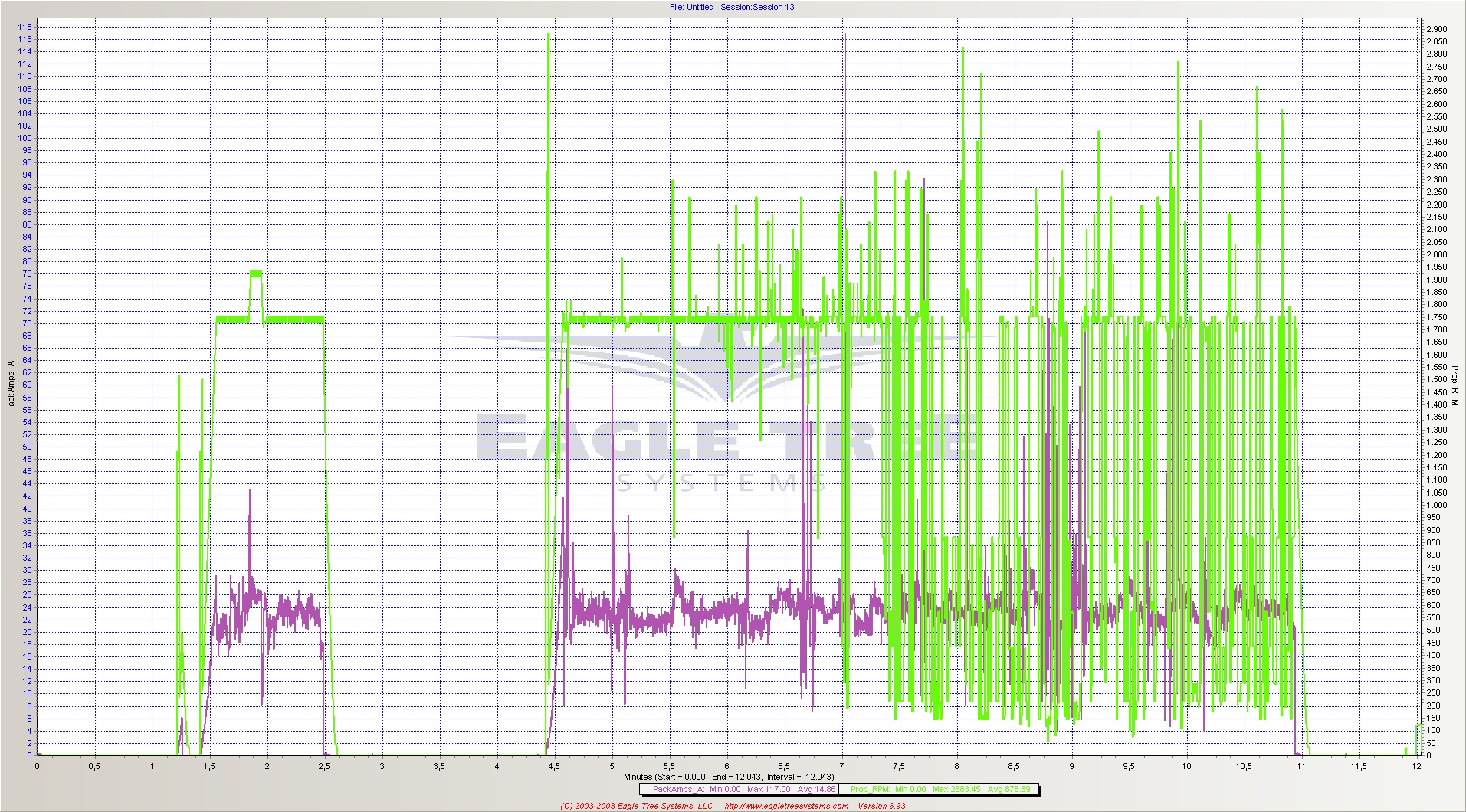

loses Ritzel2.jpg (771.92 KiB) 107 mal betrachtet
Hier wurde es dann lustig, wollte mal sehen wie das Heck steht bei Vollpitch. Und dann war die Madenschraube plötzlich ganz weg und ich musste ohne Motor landen.
