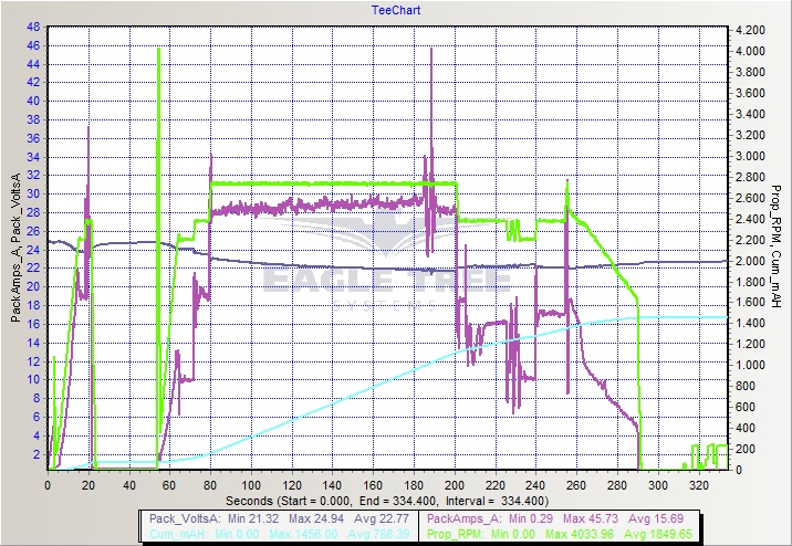

Hier mal ein Log:

dein Schwebestrom bei 2800RPM ist extrem hoch (Ich hab bei 2900RPM ca 20A). Bist du dir sicher, dass die Drehzahl stimmt? Wie Berechnet?

Der Heli hatte ich auf meiner Werkbank (festgeschraubt). Also nix mit schweben.
Die Drehzahl wurde folgendermassen eingestellt:
Alle Verbindungen sind fest miteinander verlötet:
Regleröffnung:
2200 RPM= 40%
2400 RPM= 50%
2750 RPM= 70%

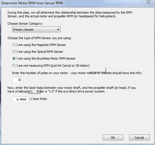

Also die Übersetzung stimmt schon mal nicht. Das Main Gear hat 93z und nicht 97z wie oft fälschlicherweise angegeben. Sprich 93:15 = 6.2
Naja jetzt ist die Frage wieviel Pitch die Blätter hatten als sie die ca. 28 bis 29A gezogen haben. Ich würde allerdings zur eigenen Sicherheit solche Tests NICHT auf der Werkbank machen. Einmal aus Versehen VOLLPITCH und der Heli explodiert.
Geh raus und fliege, ansonsten hat der Log kaum bis keine Aussagekraft. Aber eins ist klar der Scorpion KV880 mit 15t ist ein Monster, für extremes 3D reicht auch ein 14er Ritzel noch. Ich habe mit 14t und 75% Regleröffnung am YGE 60 ca. 2900RPM.

Timmey hat geschrieben:Also die Übersetzung stimmt schon mal nicht. Das Main Gear hat 93z und nicht 97z wie oft fälschlicherweise angegeben. Sprich 93:15 = 6.2
Du hast absolut recht, habe die Zähne einmal nachgezählt es sind 93. Leider hat es heute geregnet, und ich fand keine andere Lösung, danke für die Schimpfe.

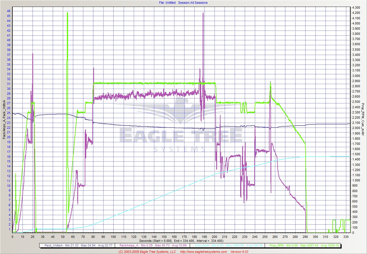

Jetzt da ich die richtige übersetzung eingetragen habe sieht der Log nun so aus:
Jetzt sind die Drehzahlen etwas höher.
Bis jetzt hatte ich aber nie Probleme mit den 40%. Der Regler hat noch nie abgeregelt.

40% ist extrem kritisch, kein Wunder, dass der komplette Antrieb sehr heiss wird. Geh runter auf ein 14t und schau zu, dass du nicht unter 60% Öffnung am JAZZ kommst.
