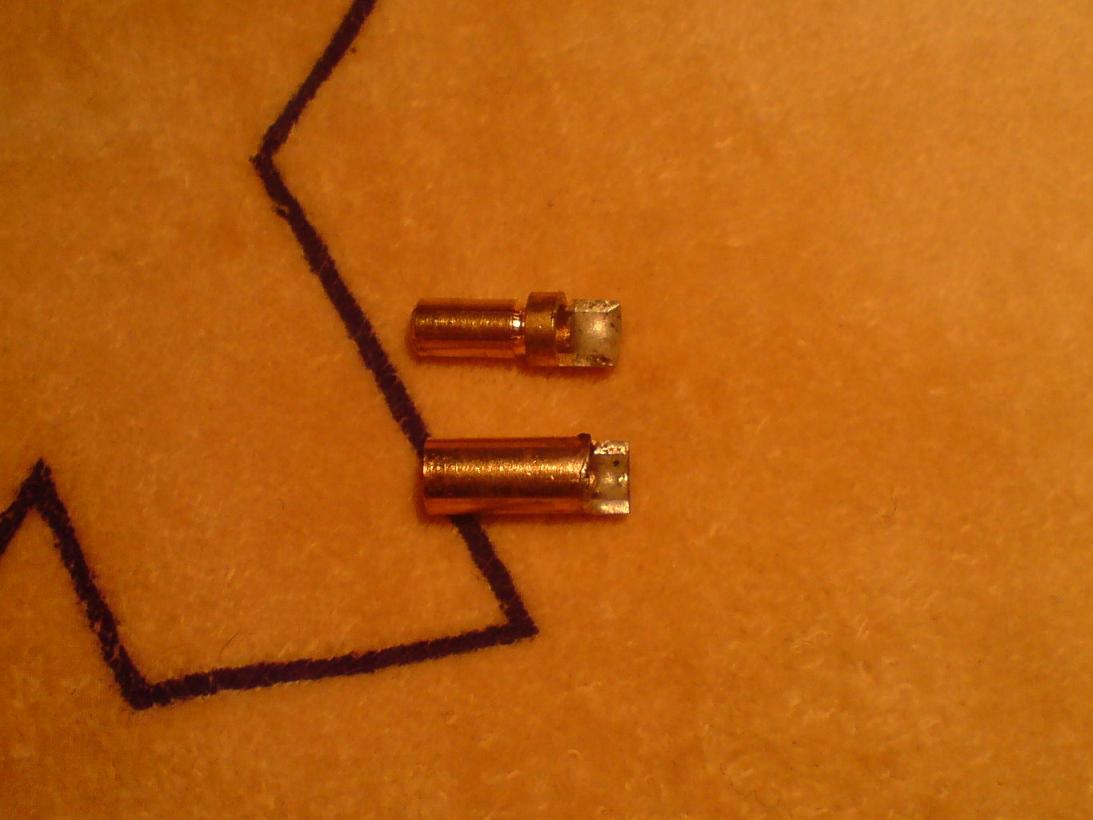

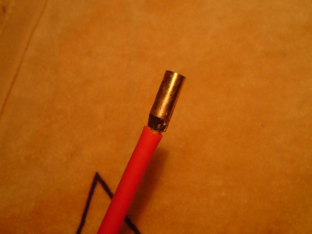

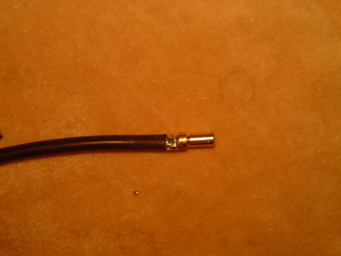

SO, hab ein paar bilder hinbekommen. Ich konnte gerade einmal eine lötstelle finden die einigermaßen annehmbar war.
Die anderen wie beschrieben nur etwas hinten auf der `lötpfanne` aufgelegt.
Ich schwing gleich den lötkolben...
die regel
die regel
die `beste` kötstelle
so sehen die stecker aus nachdem die kabel abgelötet worden

Das sind ja noch nicht mal richtige Goldies... Blechbuchse paßt da eher. Die nimmt man für Stubenkoaxe :lol:
Meine einzig fertig konfektionierten Packs hab ich mit Deans bekommen, die waren zwar super angelötet, aber mußten dann doch meinem 4mm-Standard weichen.
