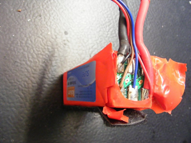

Ich nehme grundsätzlich alle Lipopacks los und erleichtere sie, löte meine bevorzugten Balancerkabel, Kabel mit gewünschtem Querschnitt und meinem Stecksystem an.
Dabei mache ich das nicht nur bei Billigpacks auch bei den sog. Markenlipos.
Auch da habe ich schon so einiges gesehen, was mich zum schmunzeln gebracht hat.
Unten mal ein Beispiel einer ehemals beliebten Marke.
Man kann gut sehen, das die Balancerkabel ohne jeglichen Schutz über die Teilweise rauen Lötstellen laufen.
Dazu kommt noch das die Balancerkabel extrem steif sind.
Da kann sich jetzt jeder eins und eins zusammen rechnen was dabei passieren kann.....
Mich hat es nicht gewundert, als Berichte auftauchten von eben solchen abgebrannten Lipopacks.
Ich kann aber auch nur empfehlen andere fertig mit Steckern gekaufte Bauteile zu überprüfen.
Mich hat das mal einen teuren Regler, einige Heliersatzteile und natürlich den günstigen Motor gekostet, weil am selbigen ein Goldi mehr "geklebt" bzw. durch Schrumpfschlauch gehalten, als gelötet war.

Außerdem weis ich nicht ob die lipos wie oben auf dem bild eine platine für die balancerkabel haben.
FX-30:
#8 Re: Turnigy Lötstellen an den Steckern
Alle Turnigys die ich bis jetzt geöffnet habe hatten die Platine.Außerdem weis ich nicht ob die lipos wie oben auf dem bild eine platine für die balancerkabel haben.
Auch alle billig Lipos von Fliegerkollegen aus der "Bucht" hatten eine Platine integriert.
Ich denke dieses System mit Platine hat sich mittlerweile durchgesetzt.
Mit einem guten Lötkolben (der auch wirklich die Watt leistet die drauf stehen) und einer ruhigen Hand ist Lipos löten kein Hexenwerk.
Man sollte halt nur nicht zu lange auf der Platine rumbraten und keinen Kurzschluss verursachen.
lG Holger

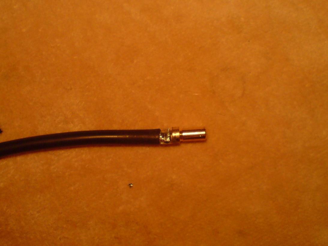

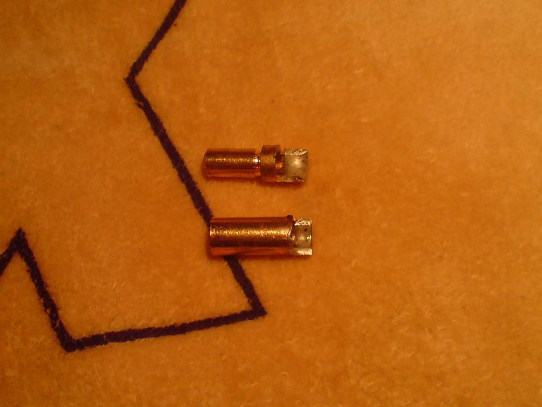

SO, hab ein paar bilder hinbekommen. Ich konnte gerade einmal eine lötstelle finden die einigermaßen annehmbar war.
Die anderen wie beschrieben nur etwas hinten auf der `lötpfanne` aufgelegt.
Ich schwing gleich den lötkolben...

Das sind ja noch nicht mal richtige Goldies... Blechbuchse paßt da eher. Die nimmt man für Stubenkoaxe
Meine einzig fertig konfektionierten Packs hab ich mit Deans bekommen, die waren zwar super angelötet, aber mußten dann doch meinem 4mm-Standard weichen.
